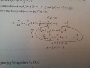

Archeron Skrevet 23. april 2012 Skrevet 23. april 2012 Hva er det som skjer i fasiten her, fra 1 til 2? Jeg pløyer formelheftet, men finner ikke sammenhengen!
Torbjørn T. Skrevet 23. april 2012 Skrevet 23. april 2012 Del på og bruk den inverse tangensfunksjonen på begge sider.
