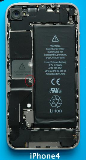

Skulle til å bytte skjerm på Iphone 4 igår men det er en som skrue som sitter helt fast, og har alerede ødelagt litt av sporene så jeg tør ikke fortsette lengre. er det noen som kan si meg åssen jeg får den ut? :) Tusen takk på forhånd.

Ser for meg at du enten må lage nytt spor med noe, eller sveise på noe oppå skruen uten å smelte noe rundt eller under.
Først og fremst bør du finne et skrujern som passer. Du skal ha PH00. Ingen andre passer! Når du har det, skal du ikke se bort i fra at den kommer ut allikevel. Alle andre skruer i telefonen er i samme størrelse, så ikke fortsett før du finner en som er riktig.
Akkurat den skruen sitter greit til at du kommer til med en spiss avbiter. Du kan lage deg et hakk på hver side og skru den ut med avbiteren eller med et flatt skrujern etterpå. Skruen er ødelagt fra før, så om du ødelegger den mer gjør ikke stort. Eventuelt kan du bruke en dremel og skjære deg et lite hakk på samme måte.
Den pleier heller ikke å sitte så veldig hardt fast :)
(Før du gjør noe som helst: Ta ut batteriet.)
Prøvd med en gummistrikk?
Så et tips om det på youtube, du trenger en strikk som er bredere enn selve stjerna i skruen, bare legg den på skruen, dytt skrutrekkeren nedi og skru den ut.
Har ikke prøvd dette selv, men vil tro det funker :)
Link: (ikke helt den jeg har sett før, men går jo ut på det samme) https://www.youtube.com/watch?v=MaCYyL4UJAA

Ok skal prøve dette :) Jeg har det nøyaktige verktøysettet som kreves og får ut alle skruer bortsett fra denne, får kjøpe meg en spiss avbitertang imorgen :) og bildet er illutrasjonsbilde

Får prøve dette også :) Takk får svar
