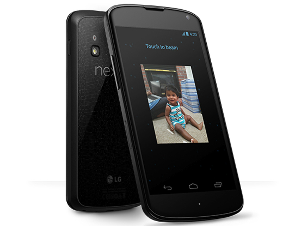

Mikkis2k Skrevet 21. februar 2013 Skrevet 21. februar 2013 må du f gi deg. Alt ligner vell på iphone for dere?Denne må jeg si lignet veldig på Blackberry 10 faktisk, og jeg personlig syntes designet var ekkelt.Holder meg til min lekre Nexus 4,1 år te eller 2 tenker e Gjør det enkelt, jeg..Dette ligner ikke:Dette ligner: Dette ga ikke mye mening.. Dette er blackberry 10.. Men nokk om det.. Jeg venter heller på neste Nexus tlfn enn en HTC telefon. Har hatt en for mye av dem, og det blir nokk ikke noe HTC i fremtiden sålangt. 1
