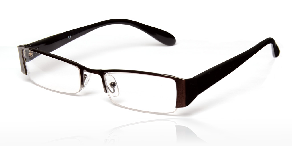

flageborg Skrevet 31. januar 2013 Skrevet 31. januar 2013 Det er for det meste småting som solbriller... Legger ved et eksempel på briller.....tatt med Sigma 18-200mm OS HSM (Håndholdt - 80mm) Objektivet er av de fleste rangert som noe av det "kjipeste" på markedet... Du vil mest sannsynlig klare jobben fint med Canon EOS 550d og EF-S 55-250mm f/4-5.6 IS II 1
