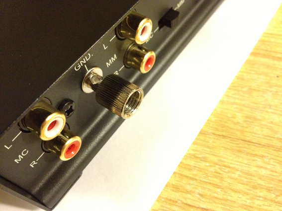

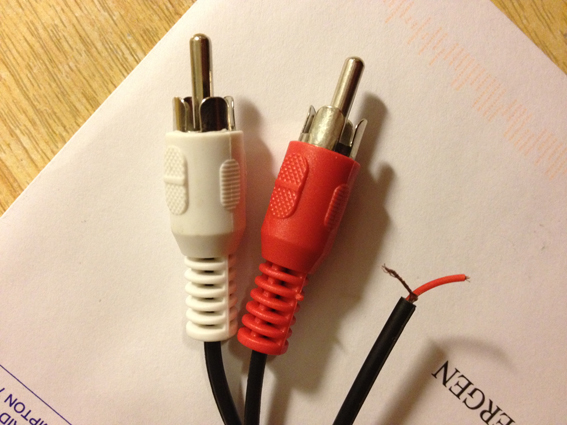

flyndrejon Skrevet 5. desember 2012 Skrevet 5. desember 2012 Hei Jeg har en platespiller med DIN-plugg som jeg skal koble til en forforsterker (NAD PP2i). Jeg har kjøpt en overgang fra DIN til phono-plugger som jeg trenger for å koble den til. På overgangsledningen er det, i tillegg til de forventede røde og hvite pluggene, en tredje ledning. Jeg lurer på om dette kan være jordingsledning, men er usikker på hvordan den i såfall skal festes til forforsterkeren, eller om det i det hele tatt er nødvendig. Noen tips? Forhåpentligvis forklarende bilder vedlagt... Takk, E. Urke

Hårek Skrevet 6. desember 2012 Skrevet 6. desember 2012 Den der var litt uklar, Zeph. Platespillere har ofte egen jordledning. På min er det en separat ledning som kommer ut ved siden av phonokabelen. Bildet av forsterkeren viser klemskruen hvor den skal festes, merket GND. Det blir lyd uten denne jordingen, men man riskikerer litt mer støy. Pinout for DIN kontakt viser at det er pinnen i midten som er jord. http://www.takefiveaudio.com/mall/shopcontent.asp?type=Phono_DIN_Pinout

flyndrejon Skrevet 8. desember 2012 Forfatter Skrevet 8. desember 2012 Vel, jeg takker for svar, alle som en. Jeg ble ikke alverdens klokere på hva det er for ledning, men jeg har nå koblet til platespilleren uten den ekstra ledningen og det låter helt fint. Ville for øvrig en jordingskabel hatt to ledninger slik min har på bildet? Inni den svarte er det en løs kobbertråd og en som er isolert i rød plast. Ved å se på GND-knotten på forsterkeren ville jeg trodd det skulle bare være én ledning man skulle stikke inn i hullet og stramme til over. Nuvel.
Hårek Skrevet 8. desember 2012 Skrevet 8. desember 2012 Nei, en jordingskabel ser ikke slik ut, det er derfor grunn til å tro at det er noe annet. Det ser ut som en skjermet leder, som de to andre. Styrestrøm som foreslått i innlegg #2 er heller ikke opplagt, da det også kun trenger å være en enkelt leder. Har du en referanse til det adapteret?
