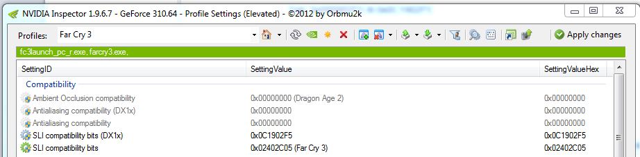

Nizzen Skrevet 2. desember 2012 Skrevet 2. desember 2012 (endret) Fix til decal bug i SLI (aka kulehull buggen) Forandre SLI compability bits til 0x0C1902F5 i inspector. All creds går til Maldo @ guru3d.com http://forums.guru3d...41&postcount=10 hos meg står det orginalt: Endret 2. desember 2012 av Nizzen

firberblad Skrevet 2. desember 2012 Skrevet 2. desember 2012 Jeg er ingen rakettforsker når det gjelder SLI, men jeg henta de siste beta-driverne fra Nvidia. Ser jo blant annet at det er en SLI profil for Far cry 3 der. Men, må den profilen "aktiveres" manuelt, eller gjør systemet det selv ?
Greddi Skrevet 2. desember 2012 Skrevet 2. desember 2012 (endret) hos meg står det orginalt: Samme her den øverste linja med SLI compability bits for dx11: 0x080902F5 skal forandres til 0x0C1902F5. i innlegget til Maldo har han skrevet feil fra 0x000902F5 til 0x0C1902F5, hvor det skal istedet stå 0x080902F5. Altså feilskrevet med et 0 tall. kortsagt: Rett: 0x080902F5 til 0x0C1902F5 Feil: 0x000902F5 til 0x0C1902F5 Endret 2. desember 2012 av Greddi
Greddi Skrevet 2. desember 2012 Skrevet 2. desember 2012 Jeg er ingen rakettforsker når det gjelder SLI, men jeg henta de siste beta-driverne fra Nvidia. Ser jo blant annet at det er en SLI profil for Far cry 3 der. Men, må den profilen "aktiveres" manuelt, eller gjør systemet det selv ? Akkurat nå, så må du selv aktivere dette, ved å bruke nvidia inspector, og så må du forandre på hexverdiene slik det ble beskrevet lengre opp
Andrull Skrevet 2. desember 2012 Skrevet 2. desember 2012 (endret) Samme her den øverste linja med SLI compability bits for dx11: 0x080902F5 skal forandres til 0x0C1902F5. i innlegget til Maldo har han skrevet feil fra 0x000902F5 til 0x0C1902F5, hvor det skal istedet stå 0x080902F5. Altså feilskrevet med et 0 tall. kortsagt: Rett: 0x080902F5 til 0x0C1902F5 Feil: 0x000902F5 til 0x0C1902F5 Funker fint med den fiksen ja! Kom hit for å si at jeg fant svaret på Guru3D, men ser nå ut til at alle vet det. ^^ Ahh, digg! Nå går det jo så det suser! Endret 2. desember 2012 av Andrull

firberblad Skrevet 2. desember 2012 Skrevet 2. desember 2012 Så, dette ser riktig ut ? (aldri brukt Nvidia inspector før)
Greddi Skrevet 2. desember 2012 Skrevet 2. desember 2012 Så, dette ser riktig ut ? (aldri brukt Nvidia inspector før) Du må også legge inn farcry3_d3d11.exe på samme profilen. Ligger i mappa: R:\Spill\Steam\steamapps\common\Far Cry 3\bin\
