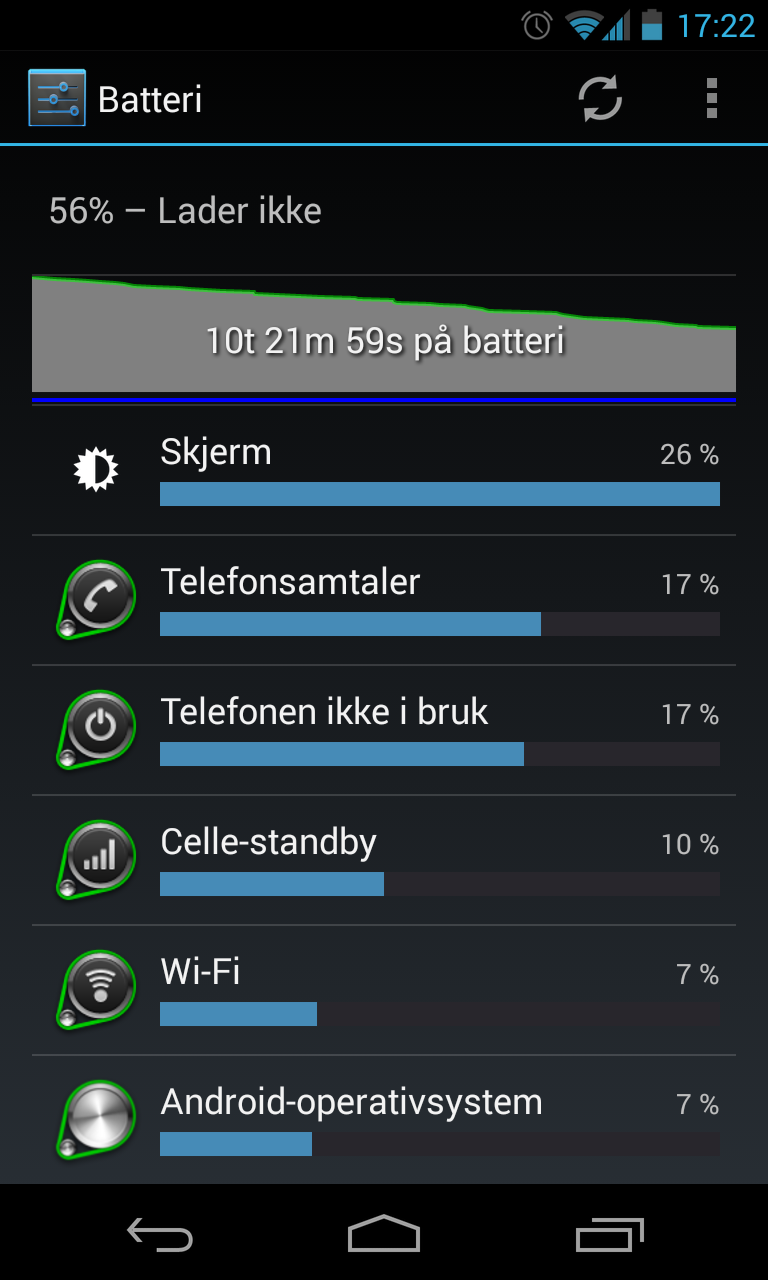

Cretinous Git Skrevet 5. august 2013 Skrevet 5. august 2013 Du kan jo prøve Greenify. Funker selv på system apps Etter å ha dillet en del mer, tror jeg ikke det er strømforbruket det er noe galt med likevel. Telefonen går i deep sleep, og strømforbruket rapporteres slik: Men de 17% med telefonsamtaler er totalt litt under 12 minutter, og utgjør i grunnen ingen forskjell. Det virker som om det heller er målingen det er noe galt med. Men det er ikke noe «wipe battery stats» i recovery, og iflg. Google er det uansett bare tull. Jeg får vel se hvordan telefonen oppfører seg når batteriet nærmer seg 0%.
