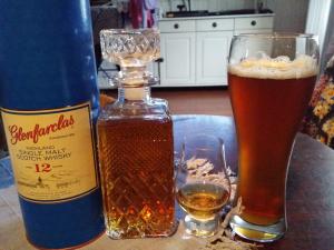

Geir D Skrevet 9. august 2014 Skrevet 9. august 2014 Cascade er Kan bekreftes. Denne IPA'en ble veldig, veldig god! Nytes forøvrig sammen med annen malt: Glenfarclas 12yo: Ølen er noe mørkere enn det ser ut for. 1
