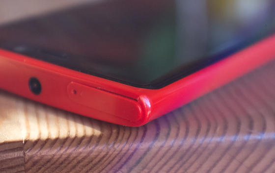

IceImp Skrevet 29. mars 2013 Skrevet 29. mars 2013 Stod og pusset tenner da jeg hørte et smell. Mobiltelefonen falt ut av lommen og rett i gulvet. Baderomsflisene kom heldigvis uskadet fra det, men mobilen traff et noe uheldig sted og har bøyd kanten slik at det er umulig å sette på plass SIM-skuffen. Den var på plass når jeg mistet telefonen, men aldri igjen. Mobilen fungerer for øvrig fortsatt uten problemer, men ville dere gjort noe med den om dere var i mine sko? Eventuelt hva? (Nå hadde det vært flott med avtakbart deksel, selv om jeg aldri har kjøpt det som argument).
Slai Skrevet 29. mars 2013 Skrevet 29. mars 2013 Prøv å varm opp plastikken over en varm plate på kjøkkenet og form den til slik at den passer? Evt bruk barberblad og forsøke samme magien? Damn that sucks... Levere til rep er seff mulig. Evt kan du kjøpe min 920
Xaphoon Skrevet 29. mars 2013 Skrevet 29. mars 2013 Auu... prøve å varme opp en rund skrutrekker og varme (ikke smelte) og en stor porsjon tålmodighet...?
IceImp Skrevet 29. mars 2013 Skrevet 29. mars 2013 Så det hjelper å varme den opp? Det skal jeg prøve. Synes det er litt teit å levere den inn til reparasjon for en så liten, men irriterende, greie. Traff akkurat feil hjørne, tydeligvis. Å kjøpe en ny som ikke knirket hadde vært knall det også. Men er ikke så ufornuftig
Slai Skrevet 29. mars 2013 Skrevet 29. mars 2013 Når man tilpasser plastikk, feks i briller, varmes de opp og bøyes. Samme teorien bør funke på 920en og. Bare pass på at det ikke smelter, det blir litt mer søl enn nødvendig .
bobky Skrevet 29. mars 2013 Skrevet 29. mars 2013 Stod og pusset tenner da jeg hørte et smell. Mobiltelefonen falt ut av lommen og rett i gulvet. Baderomsflisene kom heldigvis uskadet fra det, men mobilen traff et noe uheldig sted og har bøyd kanten slik at det er umulig å sette på plass SIM-skuffen. Den var på plass når jeg mistet telefonen, men aldri igjen. Mobilen fungerer for øvrig fortsatt uten problemer, men ville dere gjort noe med den om dere var i mine sko? Eventuelt hva? (Nå hadde det vært flott med avtakbart deksel, selv om jeg aldri har kjøpt det som argument). Skal du varme den opp anbefaler jeg heller en hårføner enn en varm plate på kjøkkenet! DET hørtes iallefall skummelt ut :S
Slai Skrevet 29. mars 2013 Skrevet 29. mars 2013 (endret) En varm plate er lett å justere varmen på, og begge hendene er fri til å heve/senke mobilen fra/mot platen med, samt operere verktøy for å jevne plasten med. ikke spes skummelt. Endret 29. mars 2013 av Slai
Fytterakkern Skrevet 29. mars 2013 Skrevet 29. mars 2013 Denne som jeg har på min 920 hadde nok spart deg fra ergelsen med at simkortluken ikke passer lengre. http://www.ebay.com/itm/230897013414?ssPageName=STRK:MEWNX:IT&_trksid=p3984.m1439.l2649#ht_2144wt_1164
helsten2 Skrevet 29. mars 2013 Skrevet 29. mars 2013 (endret) Otterbox - ingen over - ingen ved siden: http://www.otterbox.com/nokia-lumia-920-cases/nokia-lumia-920-cases,default,sc.html (jada, jeg vet at den ikke er coooool) Endret 29. mars 2013 av helsten2
Fytterakkern Skrevet 29. mars 2013 Skrevet 29. mars 2013 Litt overkill den Otterboxen, den jeg har synes jo nesten ikke engang. Men Otterboxen er sikkert fin hvis en har får vane og miste telefonen i bakken.
