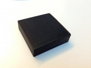

Da har jeg fått Makerbot Replicator Dual i hus! Jeg er mer imponert over 3D-printeren enn det jeg hadde trodd jeg skulle bli. Her er min beskjedne absolutt alle første 3D-print:
Jeg syns den ble strålende bra og bare helt wow. Men så kjørte jeg på med flere utskrifter og der tror jeg både hastighet, varmen på platformen og andre ting var litt way-off. Så tanken i kveld er å se på kilden til den fila som gikk fint å printe uten raft og bruke de instillinger på flere nye prints.

Gratulerer GCardinal! Beskjeden boks, kanskje. Men den ser unektelig pen ut :) Btw. Nå som vi begynner å bli en del personer med egne printere, synes jeg at vi alle burde prøve å printe ut en og samme identisk print for sammenligning :)
