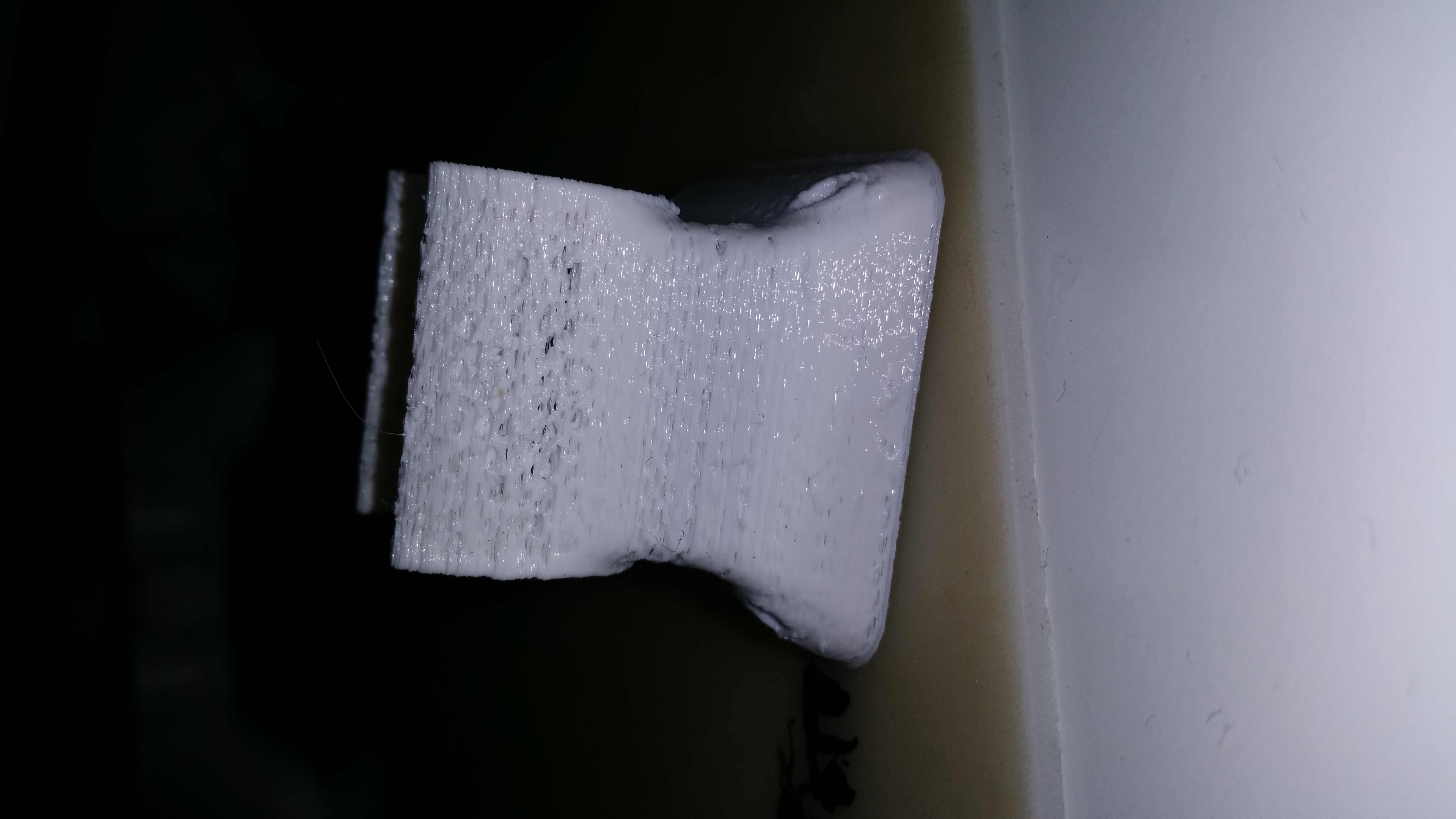

Noe slikt... Blir slikt på så å si alle printen mine.. Noen blir mere på enn andre og alle har samme instilling så vet ikke hva der er som er galt..
Det kommer av at du ikke ekstruderer nok plastikk.
Kan du skru opp ektrusion multiplier? evt. skru ned filamentstørrelse (diameter)?
Ser også at det er nesten bra i starten? - hvis det blir værre jo lengre du printer.. er temperaturen for lav?
Ja stemmer at den bli dårligere jo lengre ut I printen du kommer... men det varierer.. For kan bli dårlig også blir det bedre...
NB! Det er Kina plastikk kan det ha noe med det å gjør?

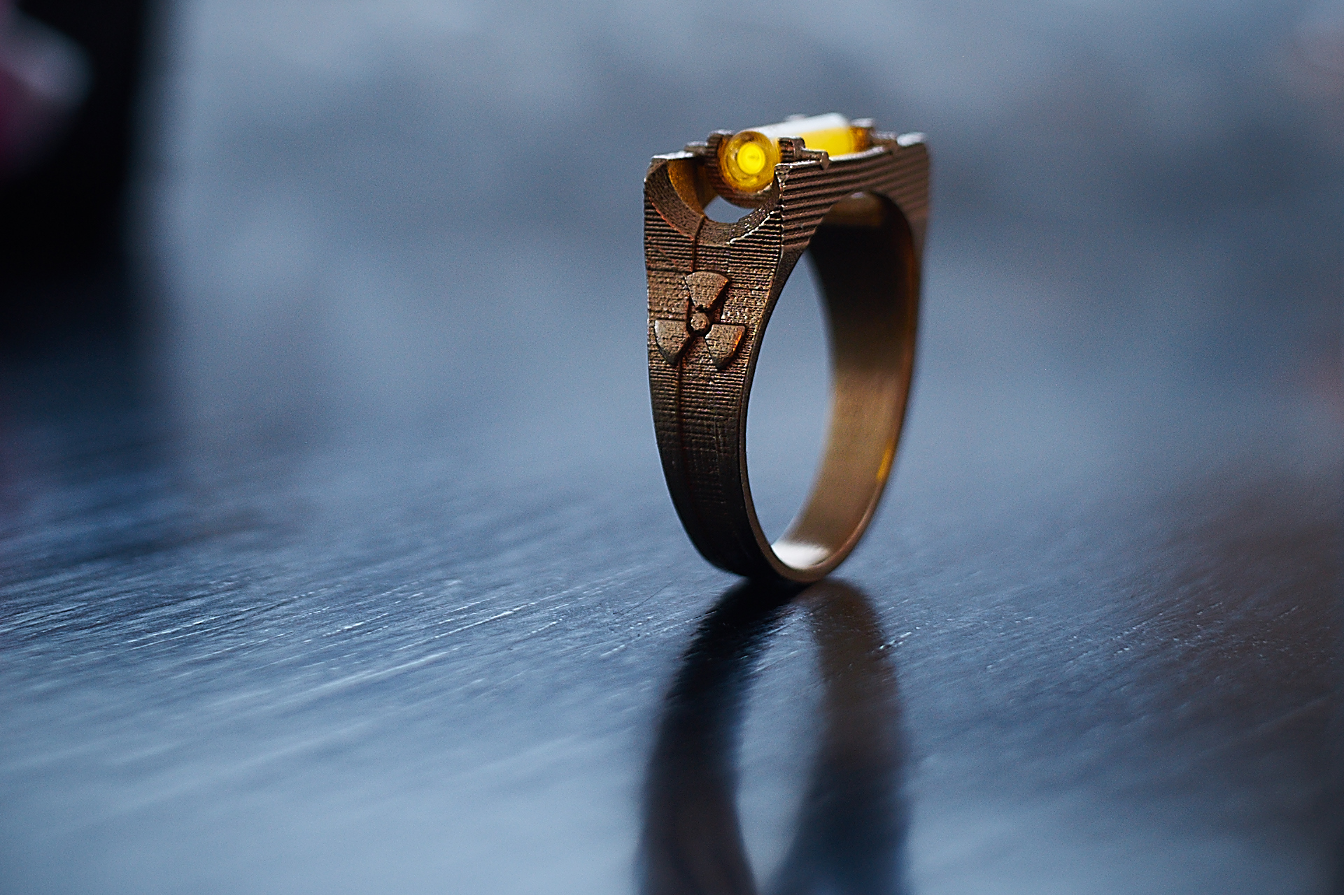

Takk! De har jeg kjøpt her:
www.ebay.com/sch/the-mad-nuclear-scientists/m.html?item=141174790101
Er ikke så mange selgere av slikt - trenger man litt spesial størrelser eller litt flere til bedre pris, er former for lummelykter stedet å sjekke.

Du kan jo måle diameteren på filamentet, se om diameteren forandrer seg over lengden?
Den varierer fra 1.71-1.68.. Burde jeg forandre fra 1.75 til 1 70 eller noe rundt der I programmet?
Ja, det vil nok hjelpe. Du må prøve deg fram :)
