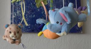

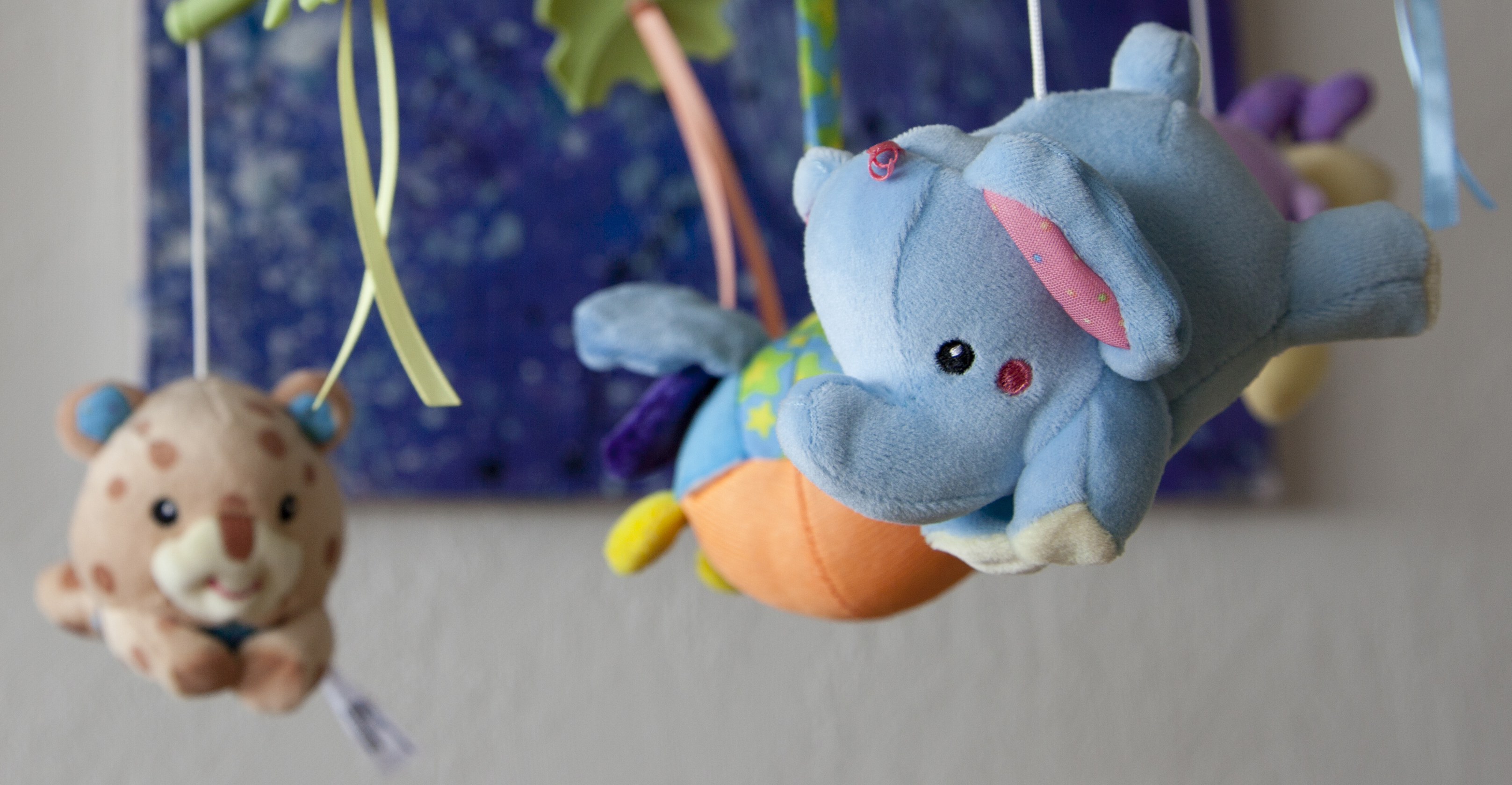

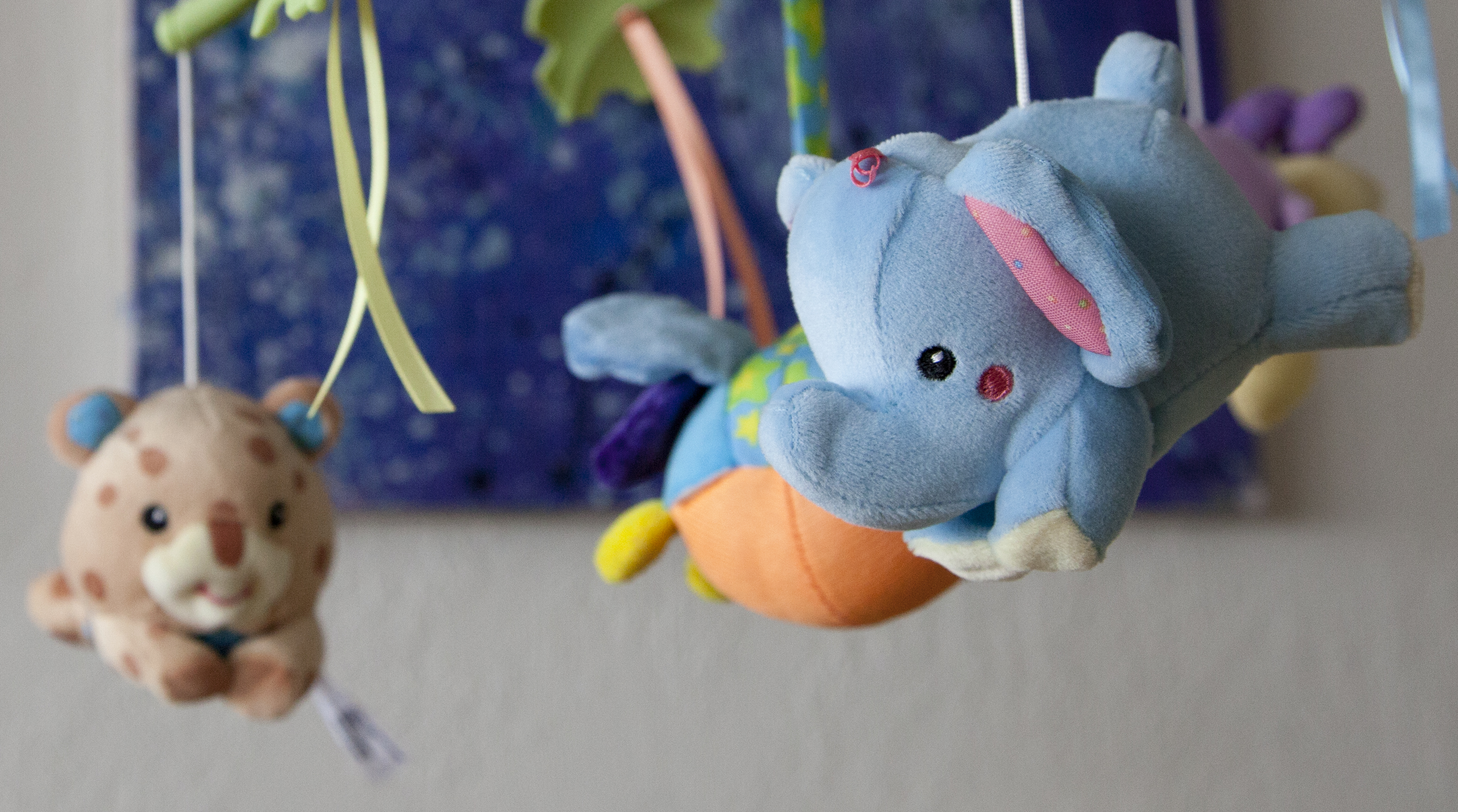

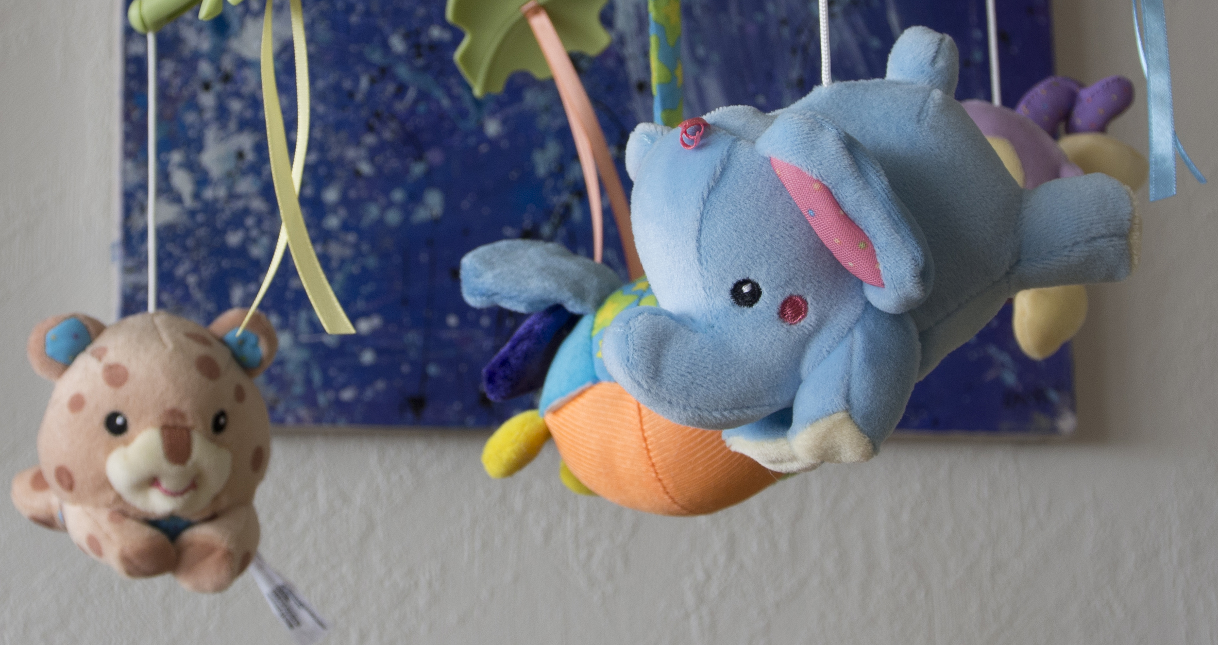

krister461 Skrevet 25. juli 2012 Forfatter Skrevet 25. juli 2012 Da har jeg gjort et forsøk. Vedlagt ligger bilder fra både E-M5 + 12-50 og 5D mk2 + 24-105. To av de er tatt med ISO 200 og F5.6 og lukkertid 1/50s og på samme stativ. De to andre er tatt med ISO 1600 og F5.6 og lukkertid 1/400. Jeg bommet litt på brennvidden så det ble henholdsvis 20mm og 45mm. Bildene er tatt i RAW, åpnet med default instillinger i Camera RAW og croppet i Photoshop for å gjøre bildene mindre.
IceBlitz Skrevet 25. juli 2012 Skrevet 25. juli 2012 (endret) Tusen takk! Men dette reiste mange spørsmål for mitt vedkommende. Ser jeg virkelig riktig om jeg ser at EM5 bildene er bittelitt skarpere eller omtrent like skarpe som 5D2? Er 24-105mm objektivet like skarpt som 12-50? Dette syntes jeg var veldig rart Hadde forventet at 5D2 bildene skulle være skarpere enn EM5 igrunn. Endret 25. juli 2012 av IceBlitz
smort1 Skrevet 25. juli 2012 Skrevet 25. juli 2012 Da har jeg gjort et forsøk. Vedlagt ligger bilder fra både E-M5 + 12-50 og 5D mk2 + 24-105. Ehmm, E-M5-bildene er jo tydelige bedre (skarpere og aner bedre kontrastomfang også.....) Interesting!
Bringisen Skrevet 25. juli 2012 Skrevet 25. juli 2012 Takk for arbeidet du legger i det Krister461 , for at vi andre kan ta del i dine erfaringer. Det første som slår med er forskjellene man ser i dybdeskarpheten med samme blender og ( samme brennvidde?) Ganske stor forskjell der. Når det gjelder toneforløp , skarphet og støy var det vanskelig for meg og se forskjell. Men nå skal jeg legge til at jeg fortiden sitter med en IPad :-) Skjermen er jo fabelaktig men liten og uten noen spesielle programmer , kun betraktning.. Uansett synes jeg det så veldig bra ut fra OM-D sin side på 1600 ISO så lenge her ikke er gjort noen form for støyreduksjon. Gleder meg til andres kommentarer...
tomsi42 Skrevet 25. juli 2012 Skrevet 25. juli 2012 (endret) Jeg tror det er kun i ekstreme tilfeller og på meget høy ISO at vi vil se en markant forskjell. Edit - om forskjellen noen gang blir markant. Forskjellen i opplevd skarphet er nok på grunn av to ting - noe bedre dybdeskarpet pga mindre sensor, og et svakere AA filter hos Olympus enn Canon. Sistnevnte håndteres ved å bruke forskejllige oppskarpningsinnstillinger på de to kameraene. Endret 25. juli 2012 av tomsi42
krister461 Skrevet 25. juli 2012 Forfatter Skrevet 25. juli 2012 ...Det første som slår med er forskjellene man ser i dybdeskarpheten med samme blender og ( samme brennvidde?) Ganske stor forskjell der. Når det gjelder toneforløp , skarphet og støy var det vanskelig for meg og se forskjell... Uansett synes jeg det så veldig bra ut fra OM-D sin side på 1600 ISO så lenge her ikke er gjort noen form for støyreduksjon. Dette oppsummerer mitt syn også. Jeg synes stort sett at forskjellene i bildekvalitet er neglisjerbare (som er et svært positivt tegn for E-M5). På andre områder (foruten bildekvalitet) har E-M5 fordeler og på andre har 5D mk2 fordeler. Men de to områdene som er størst forskjell (for min del) er: E-M5 er liten og lett 5D mk2 gir mindre DOF Nå er det fordeler med større DOF på en del bilder også, f.eks. ved håndholdte landskapsbilder, men veldig ofte liker jeg å separere motivet med liten DOF. Planer videre for meg er å teste Olympus 45mm og Panasonic 20mm samt et 5D classic. 1
