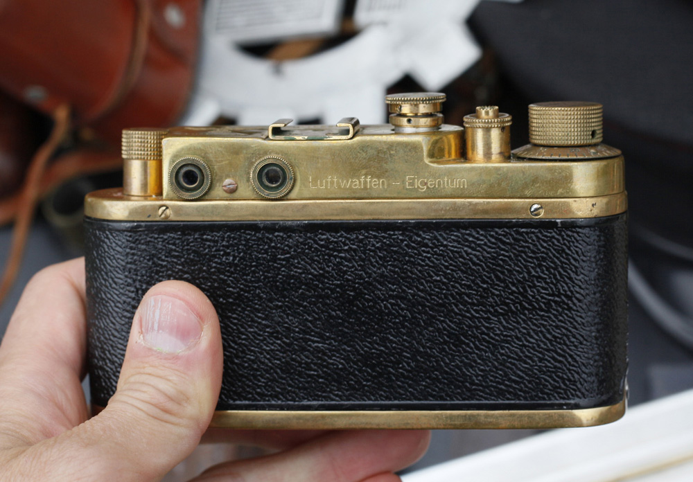

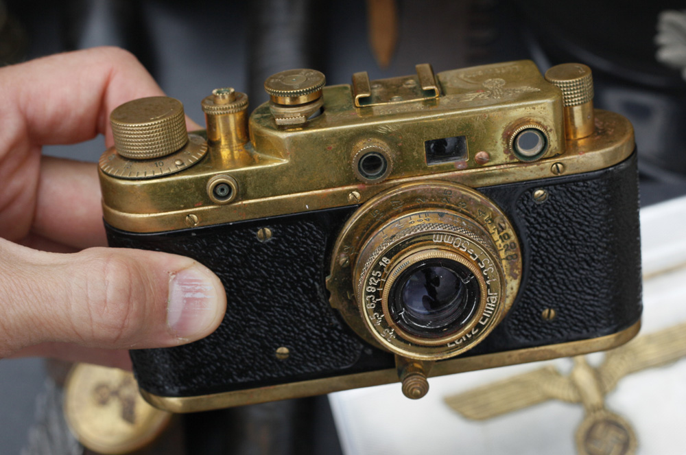

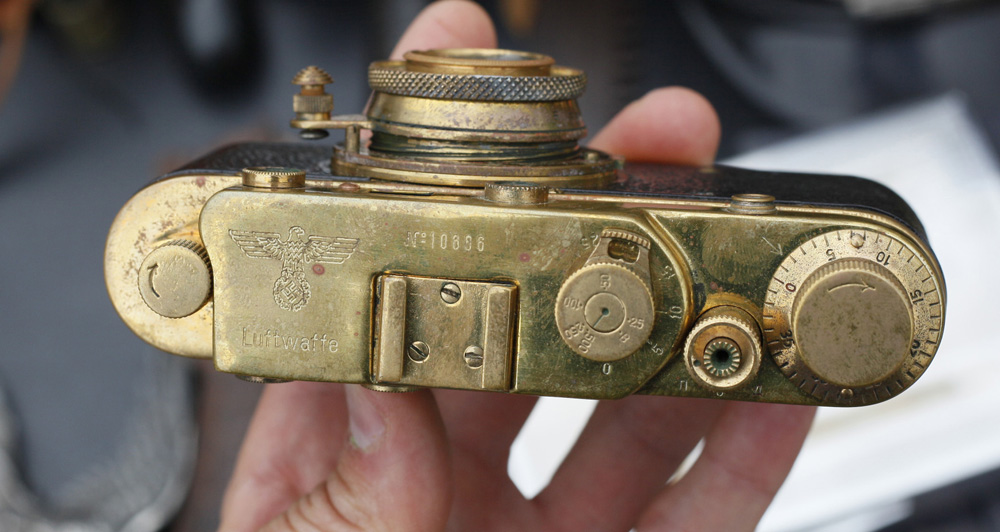

j-- Skrevet 30. juni 2012 Skrevet 30. juni 2012 Har ikke snøring om verdien, men fant følgende på nettet: http://www.cameraquest.com/luft.htm http://photo.net/leica-rangefinders-forum/00D79O
legordan Skrevet 30. juni 2012 Forfatter Skrevet 30. juni 2012 Det er ingen Leica- graveringer på selve huset.
fo2re Skrevet 30. juni 2012 Skrevet 30. juni 2012 I rette miljøet er det kameraet sikkert verdt en formue, samme med duppeditten på bordet.
3G Skrevet 1. juli 2012 Skrevet 1. juli 2012 (endret) Redd dette er ingen Leica 3C fra 1939 og fram til 1942, militær prod. paralelt med sivil produksjon. Fra 1942 produksjon kun til militært bruk. Noen få ble laget med Mooly fjærmotor. Jeg har holt begge modellene i mine hender i 2 etasje på gamle fabrikken i Wetzlar, i 1974. Zorky C http://www.camarassinfronteras.com/articulos/leica_falsa/luftwaffe_falsa_02.html http://www.apug.org/...waffe-iiic.html http://tomtiger.home...akes.html#leica http://www.lausch41.com/goldleica1.htm „Goldene” Kameras (also Messing-Ausführungen) sind Fälschungen.!! Immer!!! Luftwaffen-Leicas tragen die Gravur „Fl. No 38079” oder „Fl. No 38078” auf der Deckplatte. Den Reichsadler mit Hakenkreuz gab es nur bei Marine-Ausführungen, und auch dort nicht bei allen Kameras. Eine Luftwaffen-Leica mit Reichsadler ist eine Fälschung. Endret 1. juli 2012 av 3G
