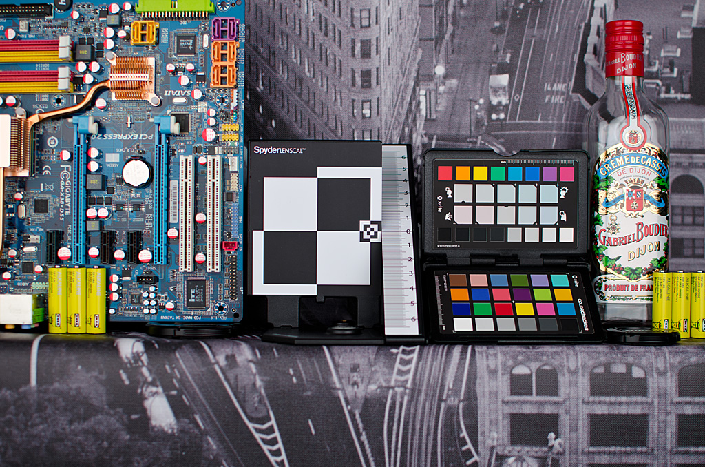

Hvis du absolutt skal teste teknisk - trykk/kjøp heller en ISO-plansje (pdf), sørg for godt lys og sammenlign linjer/mm i trompetene.
Eller finn på noe mer spennende og sammensatt, som dpreviews testoppsett.
Basert på mange forslag har jeg komponert en - IKEA-versjon av testoppsett - for oss som har litt over middels interesse av å hente ut det meste(optisk) av det billigste utstyret - FØR vi tyr til budsjettsprekk ;)
Spyder Lenscal og x-rite colorchecker koster noen få kroner, men er verdt hver krone i optisk uttelling - og har blitt en naturlig del av "fotobagen". AF micro-adjust er en funksjon jeg ikke kan unnvære og det er veldig greit å justere med dette oppsettet.
Ha en fortsatt fin sommer :)
Morsomt oppsett - går ut fra at du selvfølgelig har sørget for å holde hovedkort og flaske i eksakt samme plan som fokustestflaten. :)
Yepp - alle flater er på samme linje som null-punktet i midten ;)
(Prøvde flere Vinmonopol for å finne en Martini Rosso(ref.dpreview), men flaskene har fått nytt(dårligere) design...)
