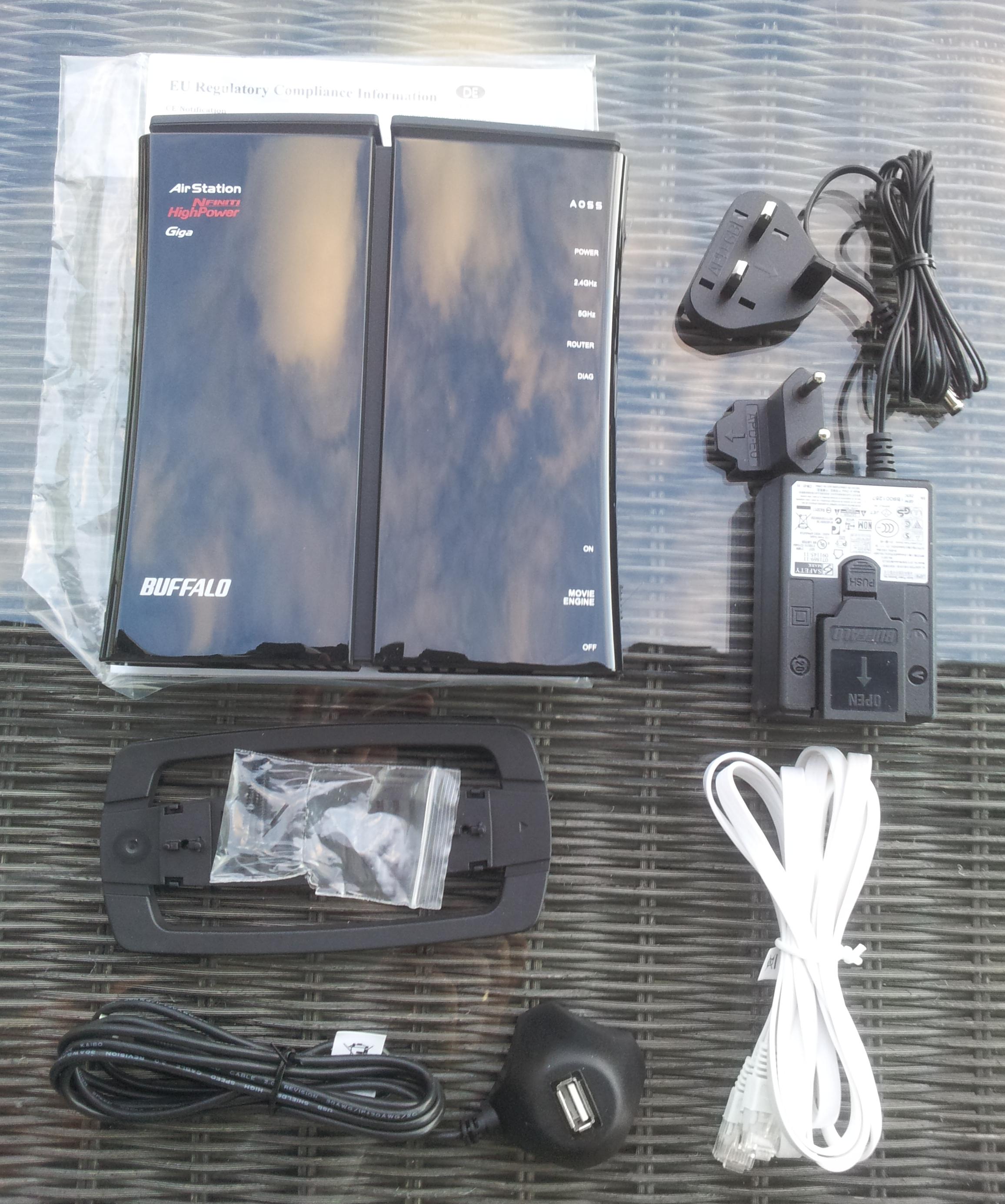

Først har vi pakken, og den var et nydelig syn:
Utrolig morsomt å se en fabrikant som tar skrittet og legger inn dd-wrt som standard. Gleder meg til gjensyn med dd-wrt, det har blitt et par år siden sist. Ellers ser vi på pakken at routeren har det aller meste man kan ønske seg i en router.
Pakken hadde det man kan forvente, og litt til:
En litt mer elegant nettkabel enn mine gamle, brakett for veggfeste, strømkobling for England i tillegg til siviliserte Europeiske land, og en USB forlenger. Naturligvis følger det med en CD og bruksanvisning, men de går rett i søpla her.

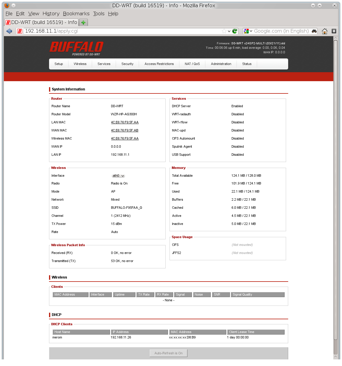

Jeg var allerede koblet til mitt trådløse nett hjemme når jeg koblet meg (med kabel) til Buffaloen. Routeren oppdaget at 192.168.1.xxx allerede var i bruk, og skiftet om til å bruke 192.168.11.xxx uten at jeg løftet en finger. Effent, det tillot meg å ha nett-tilgang mens jeg satte opp routeren. Praktisk siden dd-wrt har fantastisk dokumentasjon på nettet: http://www.dd-wrt.co...x.php/Main_Page

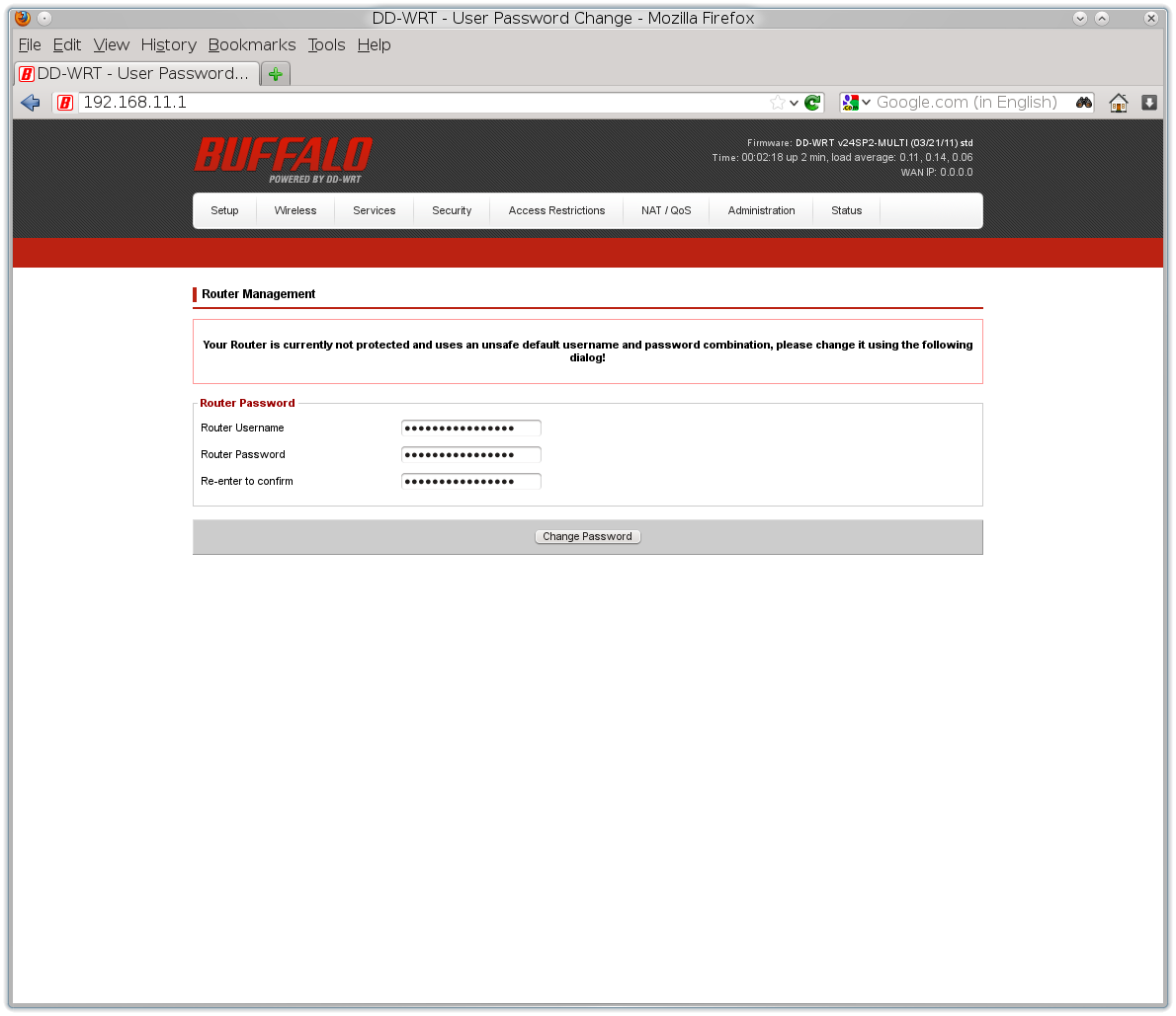

Velkomstsiden ser slik ut:
så her er det bare å legge inn brukernavn og passord på routeren med en gang, så slipper du at naboen får kontroll over nettet ditt. Straks ny bruker med passord var satt opp, kom jeg til neste side, og den ser slik ut:
legg spesielt merke til at denne kommer med 128MB ram, ikke mye av de blir brukt... Ennå :) Hvilket minner meg på en av tingene som gjør at det kun fins en router firmware for meg,. Vi får ingen informasjon om hvor mye lagring som er tilgjengelig. Denne routeren, i likhet med alle andre firmware alternativer så nær som en, har ikke lagt opp til at du skal bruke intern lagring på routeren. OpenWrt derimot vil gjøre om routeren til en vanlig linux-server med alt som hører til. Kanskje mer om det senere.
Begge radioene er satt opp som standard, og virker ut av boksen. Bare legg inn passord. Det har gått rykter om dårlig signal, så det var det første jeg ville sjekke på mitt eksemplar. Huset mitt har 8x19 meter grunnflate, to etasjer pluss kjeller og loft. ved å plassere routeren i ene enden av huset, gå opp en etasjer og ut på en veranda i andre enden, så hadde jeg fortsatt signal på begge aksesspunktene. Signalet lå da på knapt 30/70, så veldig sterkt er det ikke, men det er etter mine erfaringer respektabelt. Herved friskmelder jeg signalstyrken til denne. Skal komme med oppdatering om bildet endrer seg. Det eneste jeg la merke til var at 2.4GHz radioen så ut til å tidvis dumpe ned i svak signalstyrke, mens 5GHz radioen holdt seg på stabilt høyt signal. Annen kommentar, dd-wrt ser ikke ut til å støtte å sette 40MHz på noen av radioene, så den kritikken står.
Da er det omtrent så lenge jeg har tålmodighet til å vente før jeg installerer OpenWrt på denne. Hvis noen vil vite noe mer om dd-wrt så fyr løs fort.

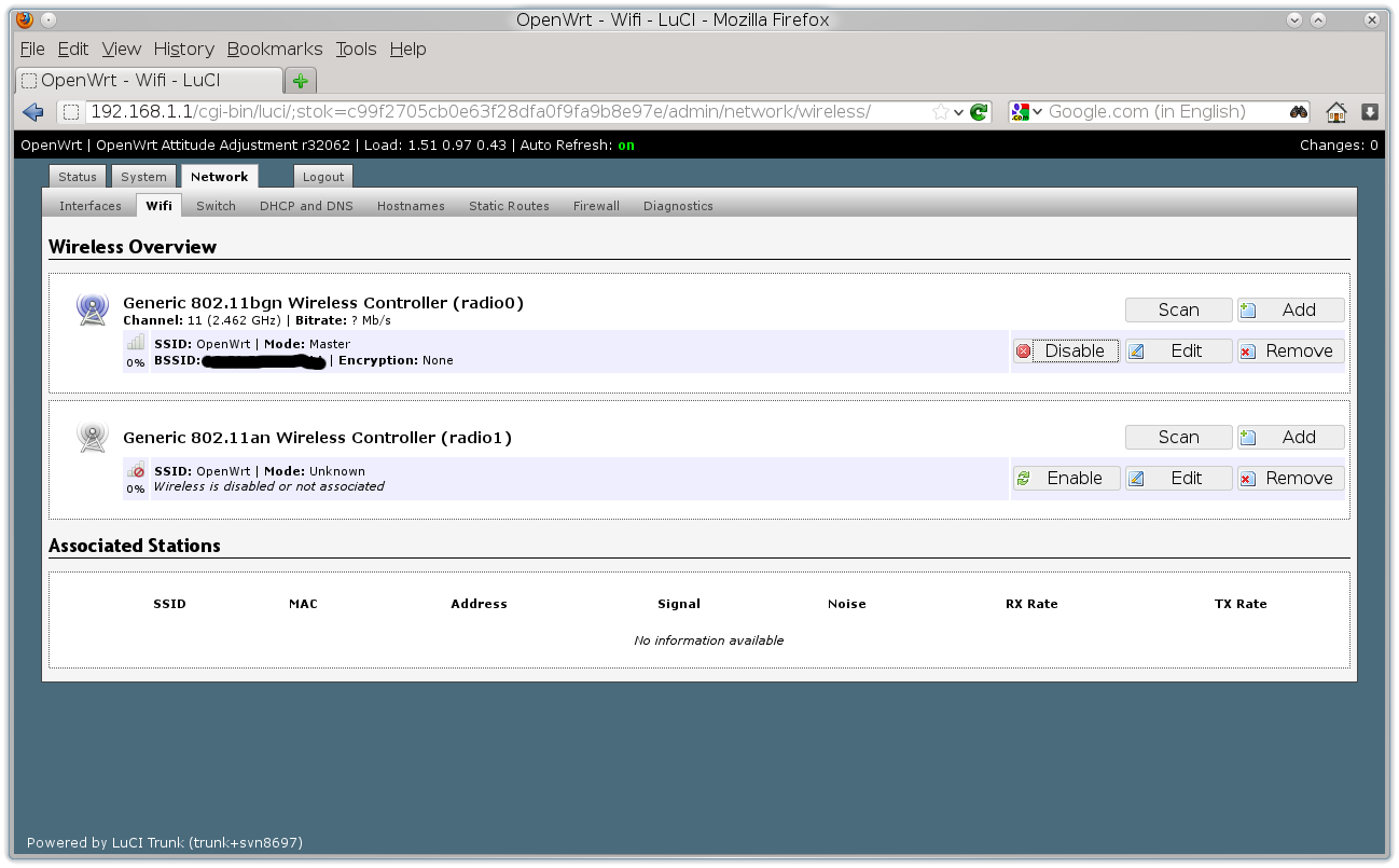

Da er det på tide å åpne nettleser, legg inn adressen 192.168.1.1 i nettleseren, så kan du logge på. Da ser det slik ut:

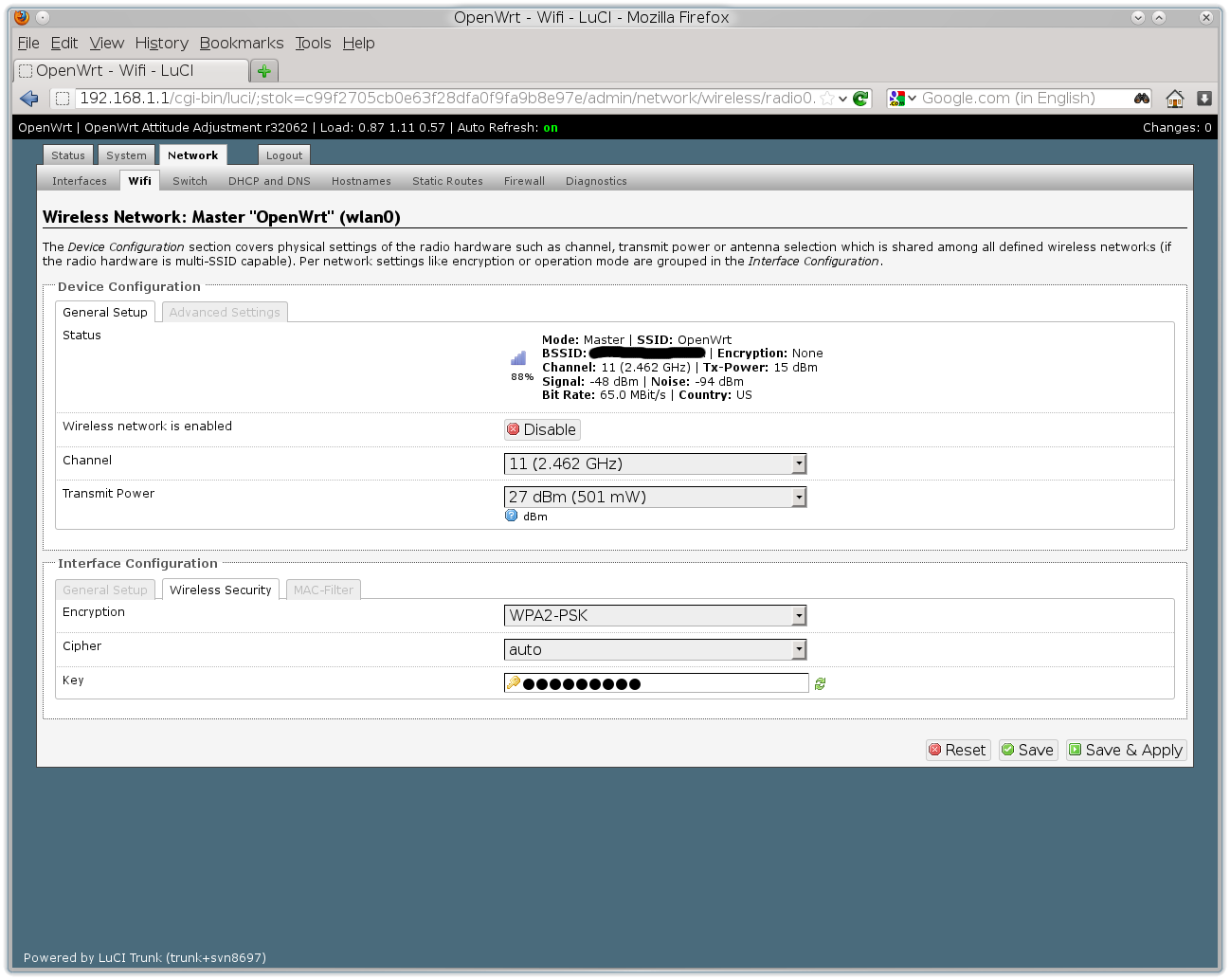

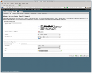

Da er det på tide å aktivere trådløst nett. Gå til Network og Wifi, så klikker du på Enable ved en av radioene (eller begge):
klikk på Edit, så kan du sette opp WPA2 kryptering og passord her:
Gratulerer, du har nå en velfungerende trådløsrouter.

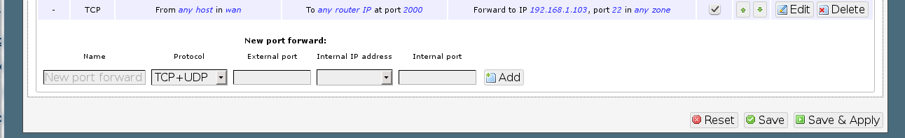

Nå har vi fått fast IP, da kan vi sette opp brannmuren. Mer spesielt tenker jeg på port-forwarding, noe de fleste vil ha nytte av. Gå inn på Network og FirewallPort forwards. Nederst på siden kan du legge inn forwarding, det ser slik ut:
Eksempelvis for torrent nedlasting er det greit å ha noen porter åpne, det ser slik ut:

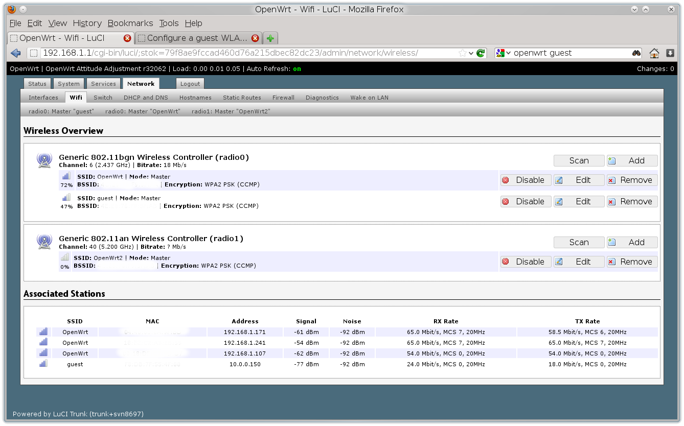

Neste punkt på listen er å sette opp gjestenett. Jeg liker ikke at naboer får tilgang til mitt nett når de er på besøk, og de vil jo gjerne koble seg til. Jeg valgte den tunge veien med å sette opp alt manuelt fra denne siden:
http://wiki.openwrt.org/doc/recipes/guest-wlan
men du kan fint gjøre det i web-interface også. Hvis noen er interessert kan jeg sikkert hjelpe. Uansett, gjestenettet er på 2.4GHz radioen siden det meste støtter den:

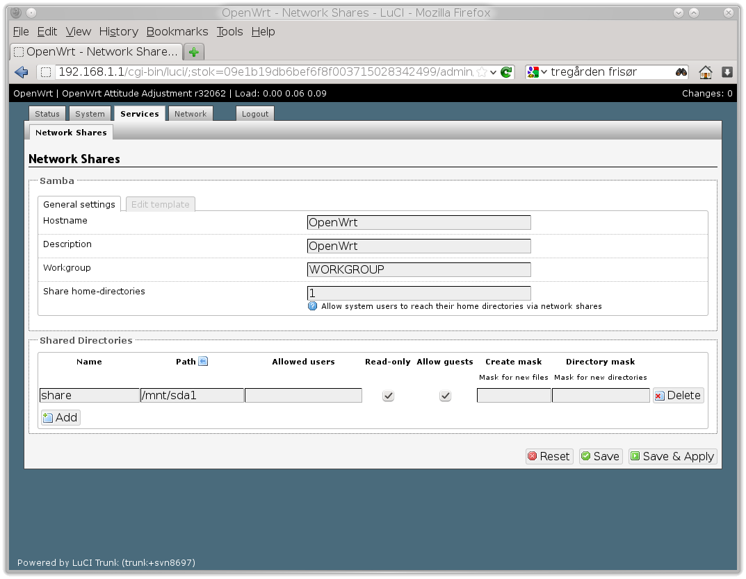

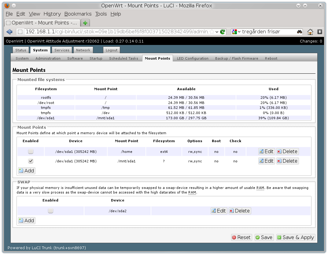

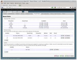

Neste punkt på listen er å få satt opp en USB-disk på routeren, til back-up, fildeling og streaming. Da trenger vi å installere noen ekstra pakker. Gå til pakkeinstallasjon på routeren, her:
nå ser du at jeg har juksa, og allerede installert masse ekstra for 20% av plassen er brukt. Uansett, du trenger støtte for filsystem, bruk ext3 eller ext4, disse er best støttet (da må disken formateres deretter). Det finner du i pakken kmod-fs-ext4. Du trenger også pakkene kmod-usb-storage, block-mount, samba36-server og luci-app-samba. Når du har installert disse og disken din er formatert med ext3 eller ext4 filsystem, så kan du få montert opp disken på routeren på denne siden:
Dernest må vi gjøre den tilgjengelig på nettet, det kan gjøres slik:
sjekk nå at du får tak i disken som delt mappe på nettet. Dokumentasjon på manuelt oppsett av dette finner du her:
http://wiki.openwrt.org/doc/howto/usb.storage
http://wiki.openwrt.org/doc/howto/cifs.server?s[]=samba
