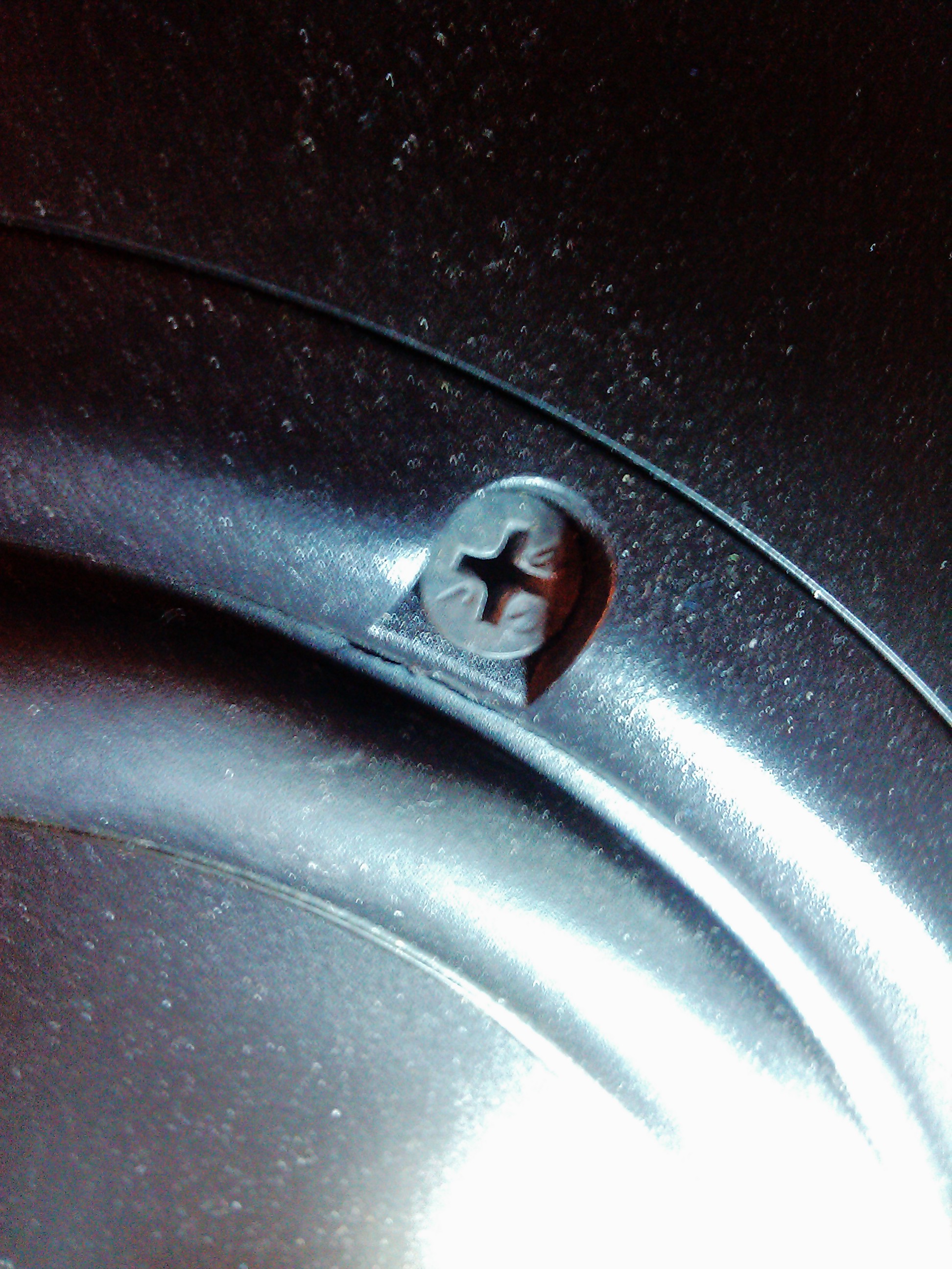

morgan_kane Skrevet 11. mai 2012 Skrevet 11. mai 2012 (endret) Hei, har en rift i et membran på en høytaler, går det ann å lime det på ett eller annet vis? Kommer en streng blafrelyd ved spilling av musikk mer tung bass på høgt volum. Er usikker på om det er bass eller mellomtone. er den i midten på kassen. Er proson v series høytaler. Riftene ligger der hvor skruene er, i tilfelle det har noe å si. Endret 11. mai 2012 av morgan_kane

AndersT2 Skrevet 28. mai 2012 Skrevet 28. mai 2012 Bilde? Tipper da riften er helt i kanten, og det er i element opphenget. Den mye delen som er helt ytterst, og ikke selve den stive delen av elementet.

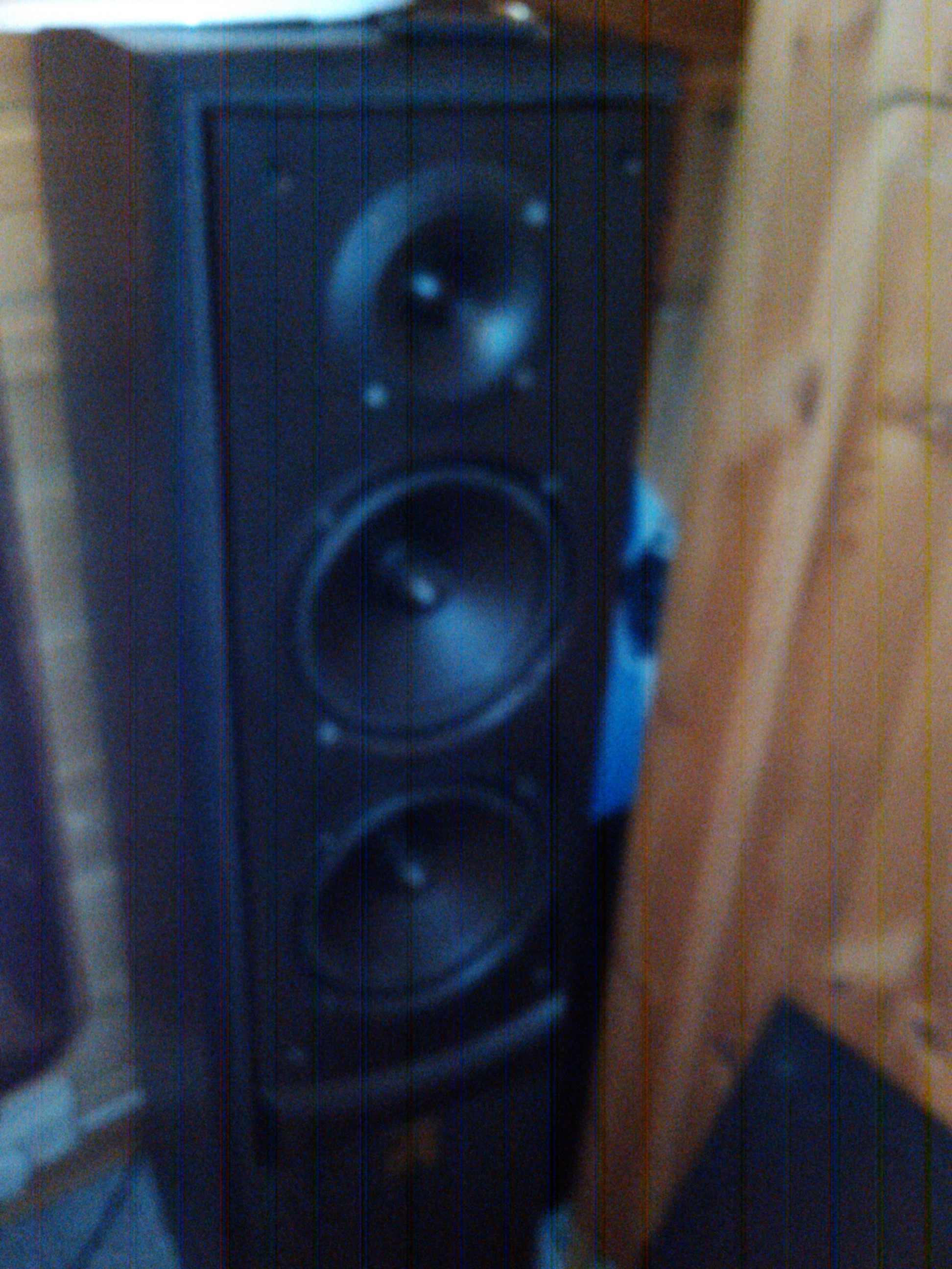

morgan_kane Skrevet 28. mai 2012 Forfatter Skrevet 28. mai 2012 (endret) Bilde av rift, er ved alle skruene på dette elementet i mer eller mindre grad. På den andre høytalern har jeg sett antydninger til rift på samme element. Det er det midterste elementet om det er noen som lurer Endret 28. mai 2012 av morgan_kane
