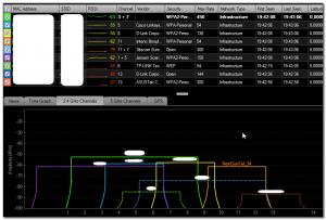

Konto brukes ikke Skrevet 3. oktober 2012 Forfatter Skrevet 3. oktober 2012 Funnet ut hva som var feil med kablet nett. Viste seg at jeg hadde kun Cat5e fra switch til enheter. Ikke fra modem til router og fra router til switch. Ble tydeligvis for mye korrupt data når Cat5 er koblet til giga port på router og det var grunnen til ca 20Mb hastighet på kablet nett. Ble full speed(70) med Cat5e. Trådløs har jeg dog ikke funnet ut hvorfor det ligger på ca 40Mb. Bærbar bør vel tåle 70 der? (har ikke andre å teste med) Bruker 40MHz på WPA2 personal - kanal 3 (7) - 2.4 GHz båndet (bærbar støtter ikke 5GHz) QoS er av Mitt nett øverst - grønn
kevral Skrevet 3. oktober 2012 Skrevet 3. oktober 2012 Tja. Dette kan jeg ikke mye om, men har lest litt på Smallnetbuilder og kjørt en del praktiske tester med filoverføring. Jeg gjetter på at naboenes nett ødelegger mye for deg. Deres signaler er nesten like sterke som dine; de har spredd seg over mange frekvenser og lager støy; og 2 av dem har 40 MHz-only oppsett. På praktiske tester hos meg fikk jeg bedre praktisk hastighet med 20 MHz enn med 40. Det som virkelig gjør forskjellen her i huset, er nytt trådløst nettverkskort i laptopen. Intel Centrino 6300 kostet meg ca 250 kr og lar meg bruke 5 GHz nettet - som ingen av naboene er på.
Konto brukes ikke Skrevet 3. oktober 2012 Forfatter Skrevet 3. oktober 2012 Kanskje jeg vil prøve med å kjøpe meg en Asus USB-N66 trådløs adapter. 1
Phyltre Skrevet 3. oktober 2012 Skrevet 3. oktober 2012 Har ikke mye peil, men går det ikke an å "bytte kanaler" innen frekvens området router opererer i ? Verdt ett forsøk ? Ikke at jeg har dilla med det så mye selv men vet jeg har mulighet til å gjøre noe slikt i min router .
Lars Dongeri Oppholdsnes Skrevet 3. oktober 2012 Skrevet 3. oktober 2012 Ser ut som du kan tjene noe på å flytte deg så langt opp i frekvens (kanal) som mulig. De sterkeste naboene holder til nederst og midt i spekteret. Videre så er jo naboene dine nesten like sterke som ditt eget signal. Da vil det kunne redusere hastigheten ganske mye. En slik USB-N66 vil trolig gi deg >70Mbit uten problemer.
