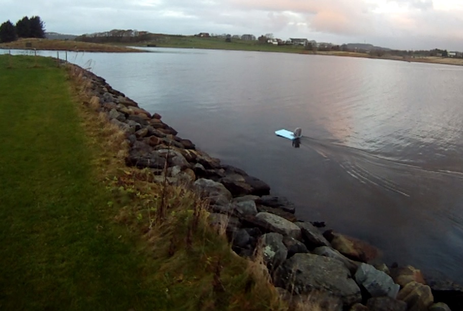

Har testet sumpbåten på vannet.
Og den er ødelagt ... igjen...
Denne gangen var det min feil. Jeg slapp båten ned på gresset, trodde at den skulle tåle det, men nei.
Jeg har nå demontert båten, slik at den er ikke noe mer.

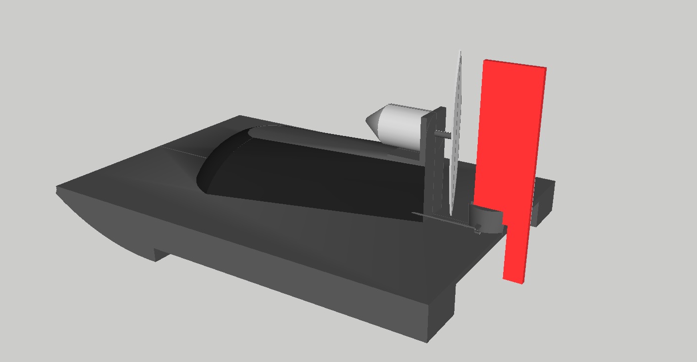

Går på med et nytt forsøk. Denne gangen skal jeg planlegge litt slik at det blir bedre. Forrige sumpbåt var ikke planlagt. Målet var egentlig bare å ha noe som kunne kjøre ut et tau til sjøflyet jeg har laget (et par poster over) hvis (når) jeg krasjer.

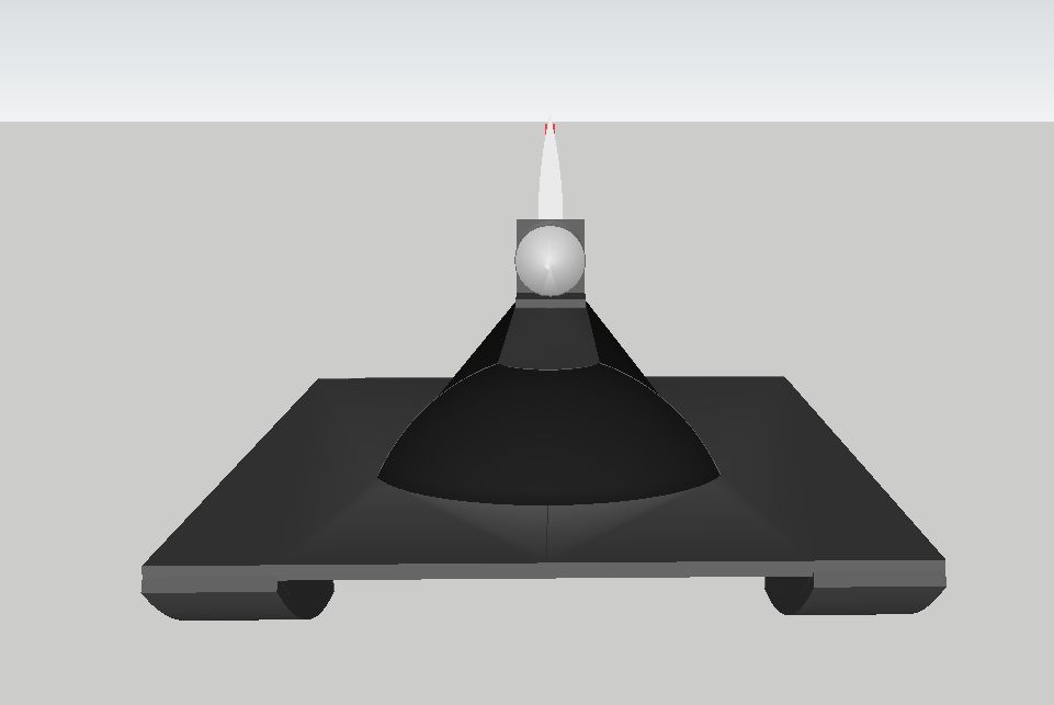

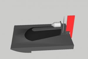

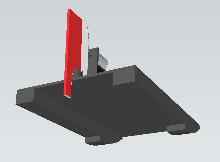

SItter nå og tegner forslag til hvordan båten blir:
Endret av Itek
For høyere stabilitet, vil større bredde hjelpe mer. CG skal også være så lavt som mulig, dvs batteriet skal plasseres "alarp" :p
Dessuten fjernet jeg all strukturen rundt propellen. Dette gjorde at vinden tok tak og tippet båten rundt + at det var mye drag i det...
Dessuten skal jeg denne gangen bruke en annen motor, mer kraft, mindre propell. En mindre propell vil også gjøre at motoren kommer lavere (= lavere CG).
Endret av Itek

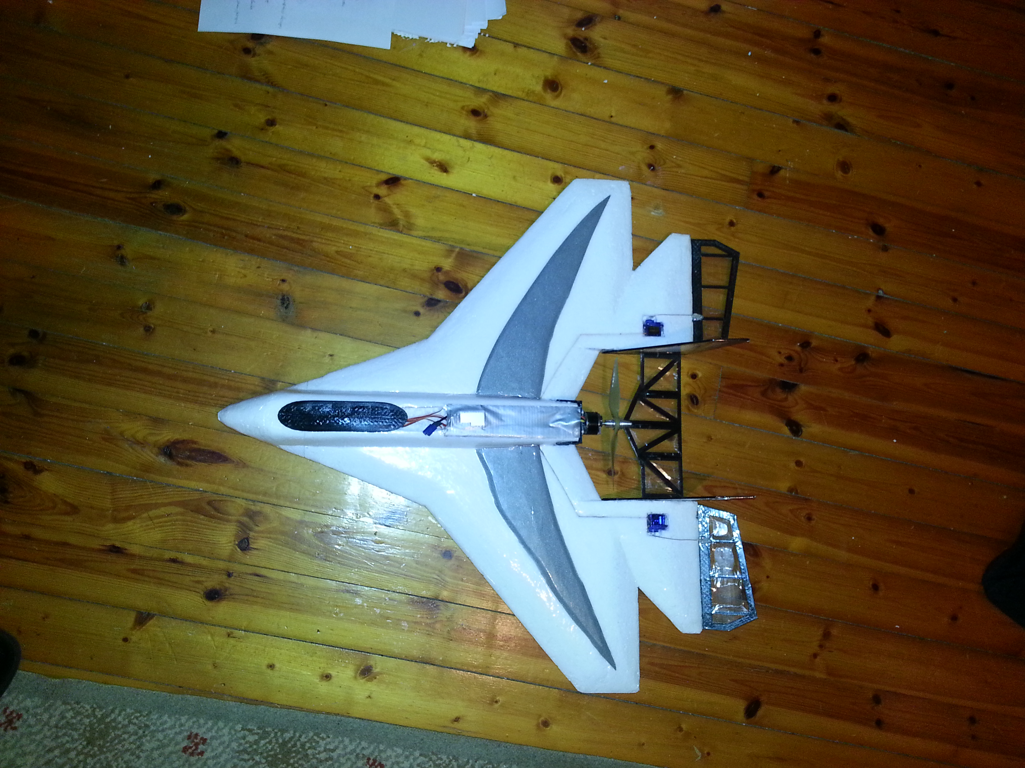

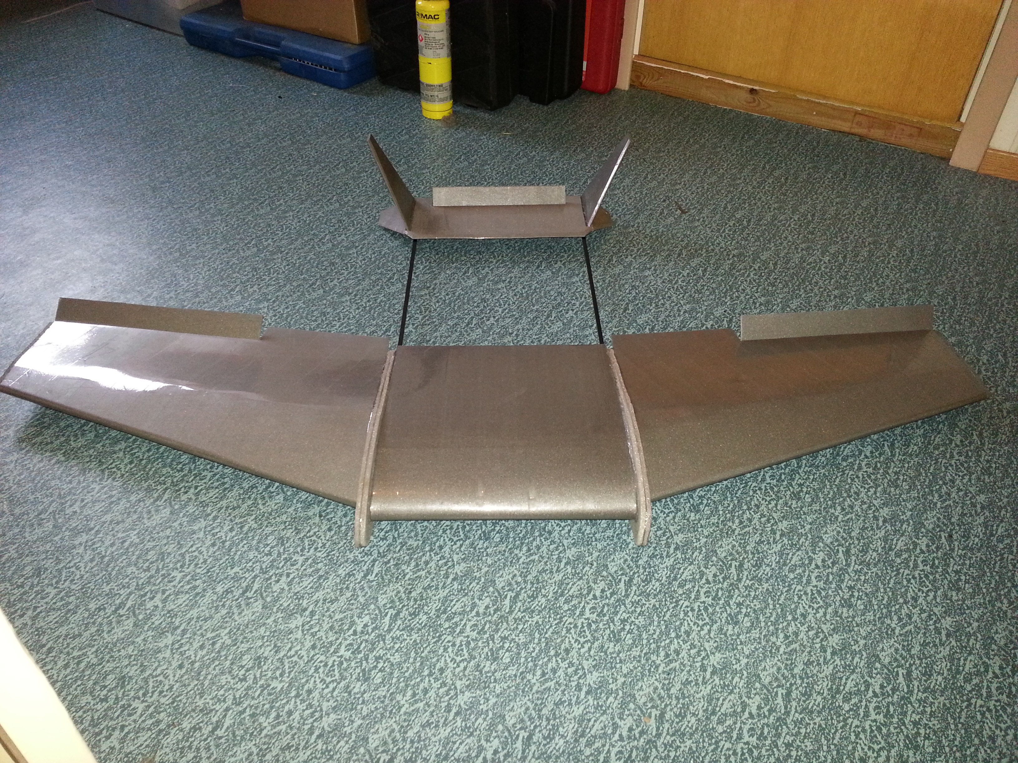

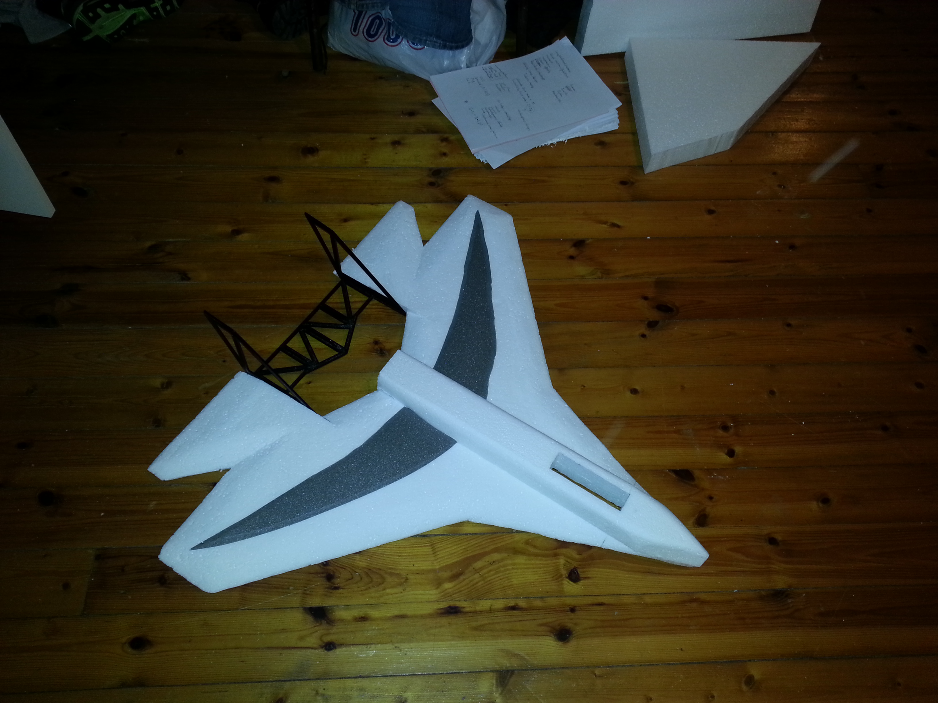

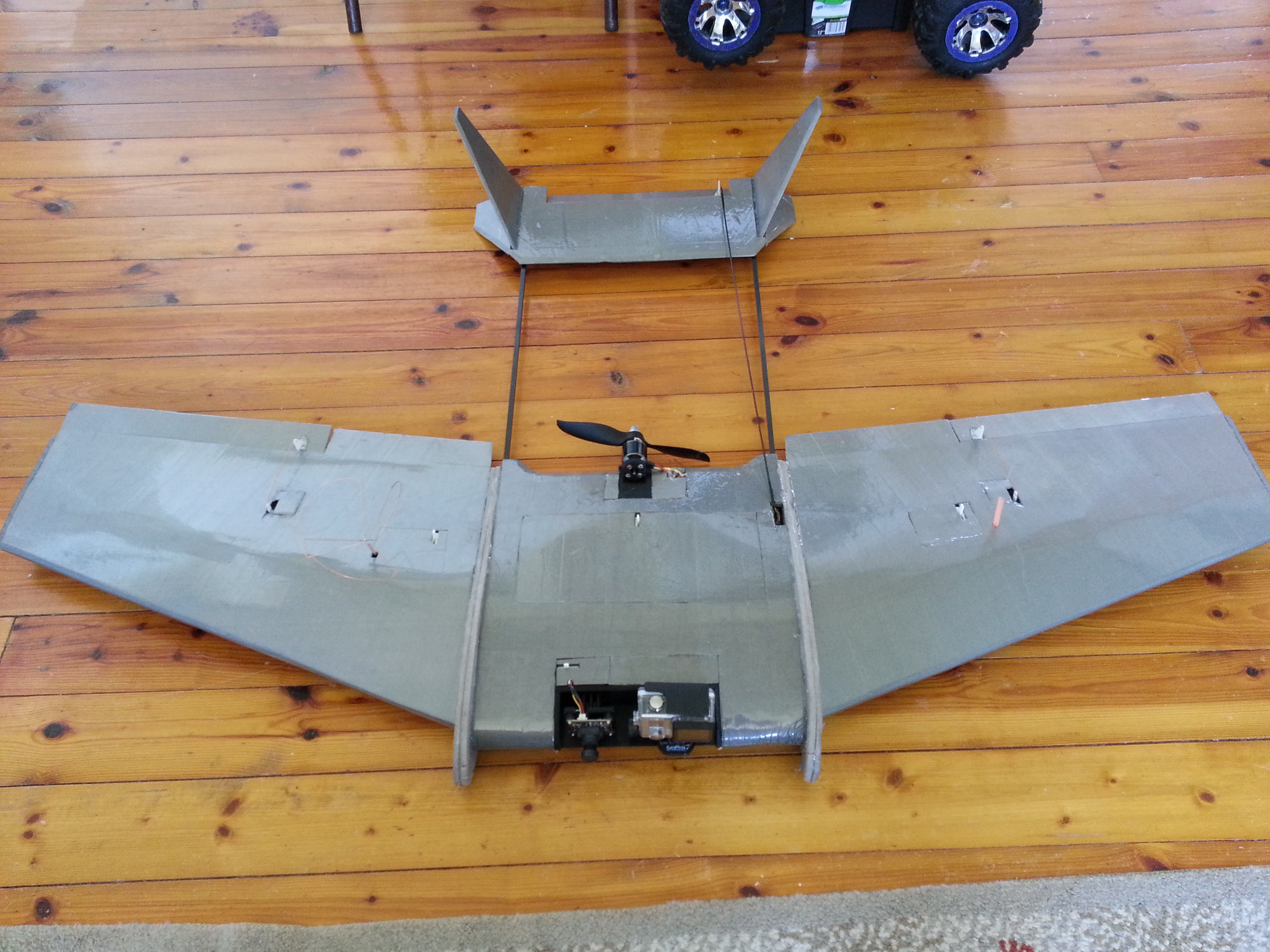

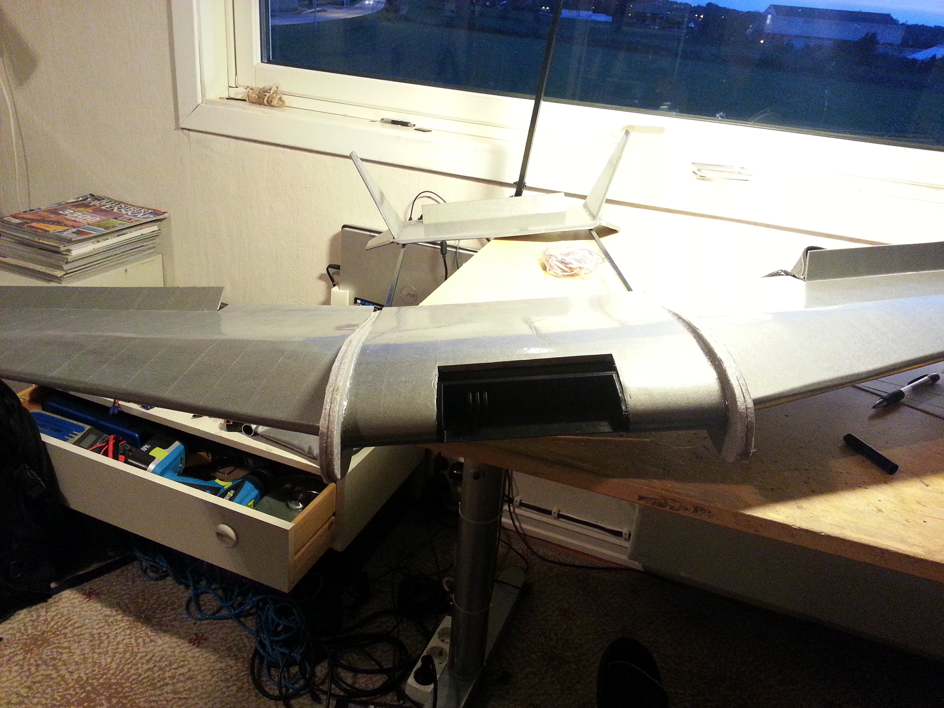

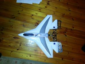

Ferdig!

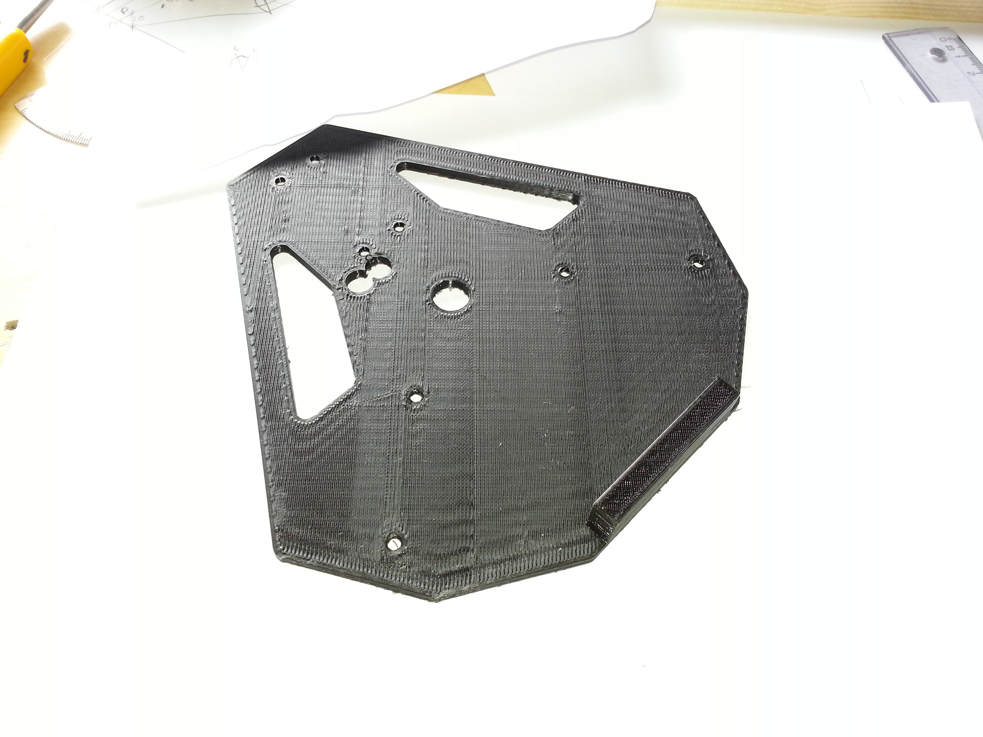

Platen bak propellen, hood, elevons og sideror er alle printet med 3D printer.
Teipen ble ikke like gjennomsiktig som jeg trodde, men det kan være at det ikke er synlig når jeg får flyet i lufta.
Da gjenstår bare test-turen, balansere flyet skikkelig :)

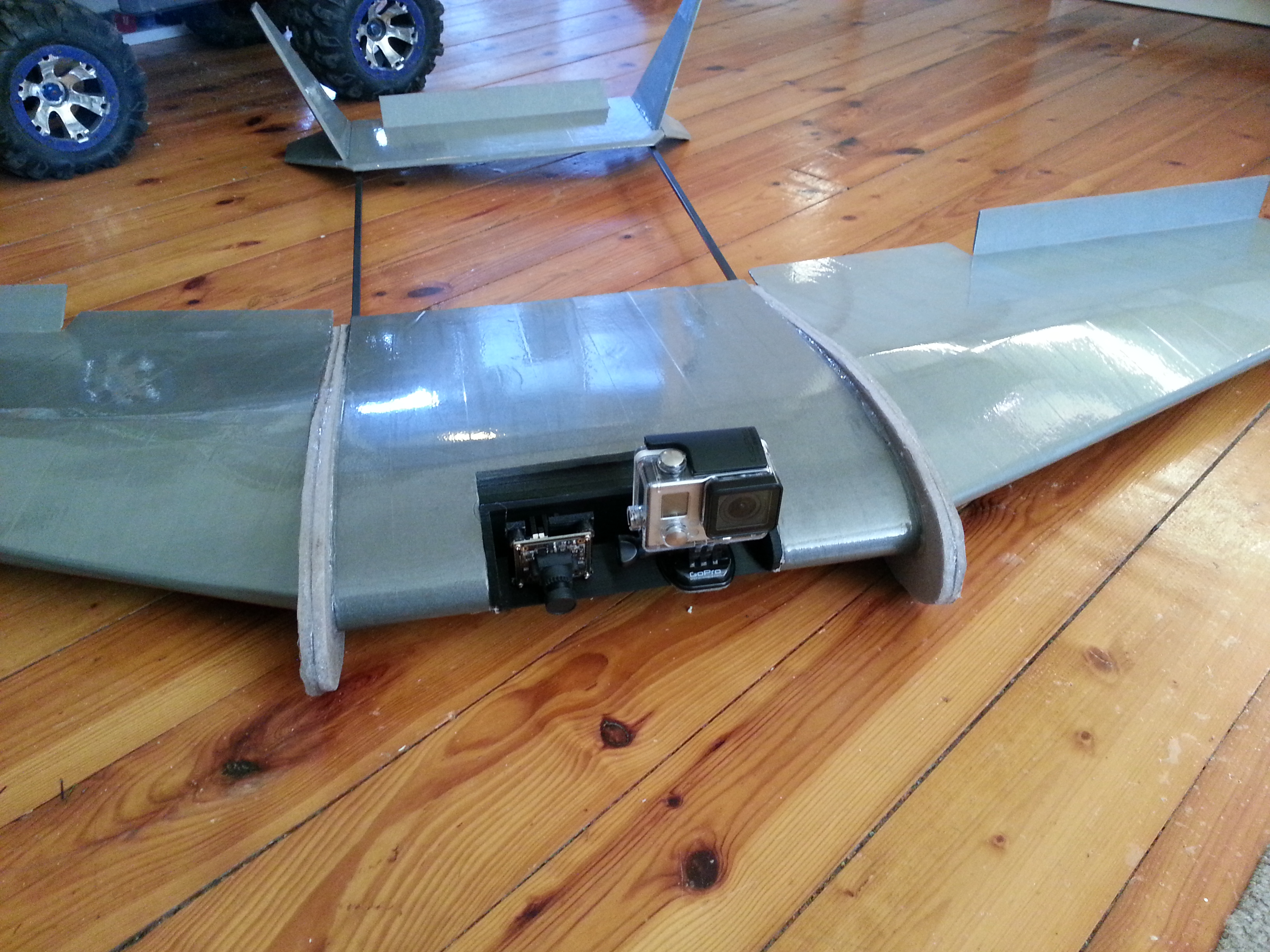

Har fotsatt å bygge litt på fpv-flyet.

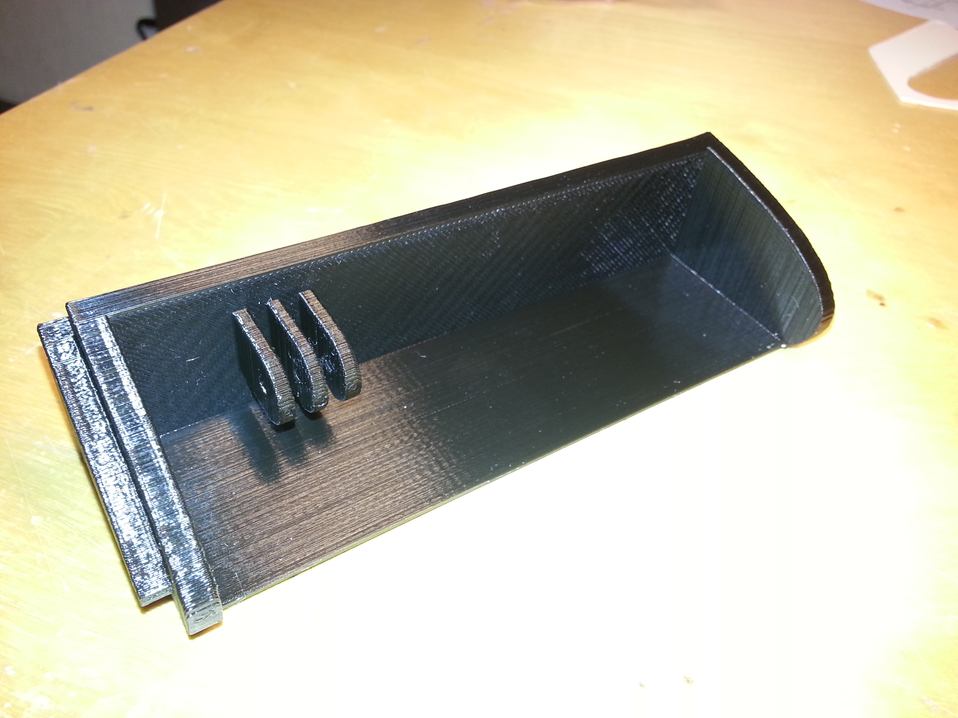

Printet brakett til kameraer som nå er limt inn.

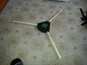

Så har jeg gått i gang med bygging av trikopter!
Eget design, men veldig inspirert av rcexplorer.

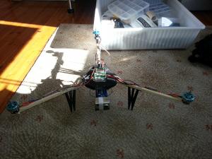

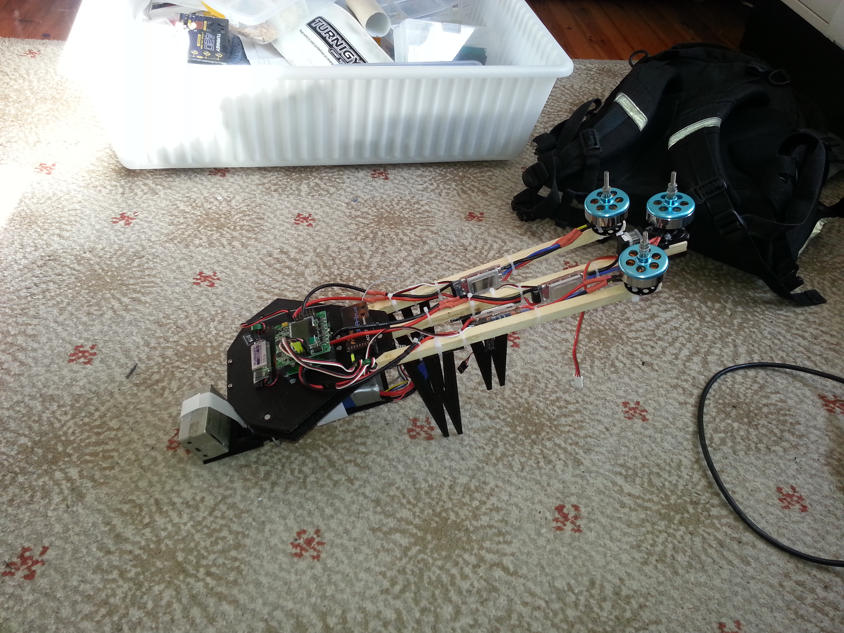

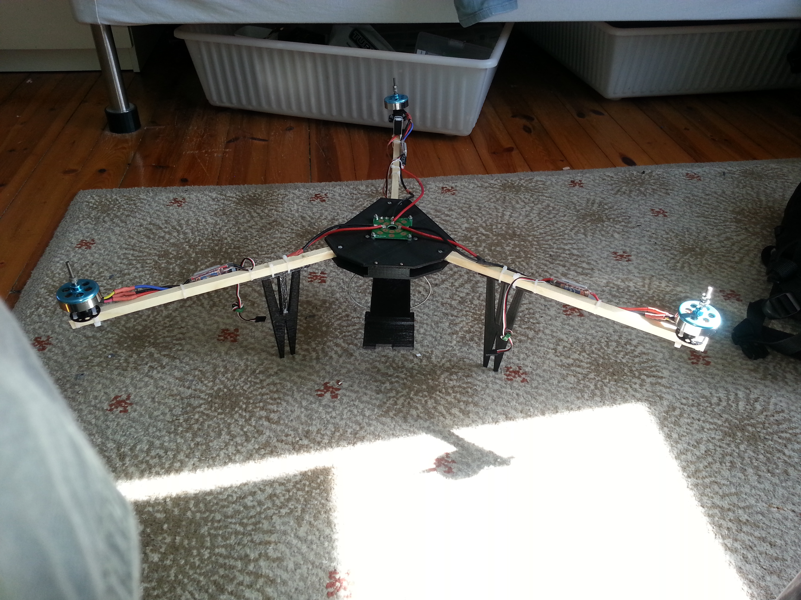

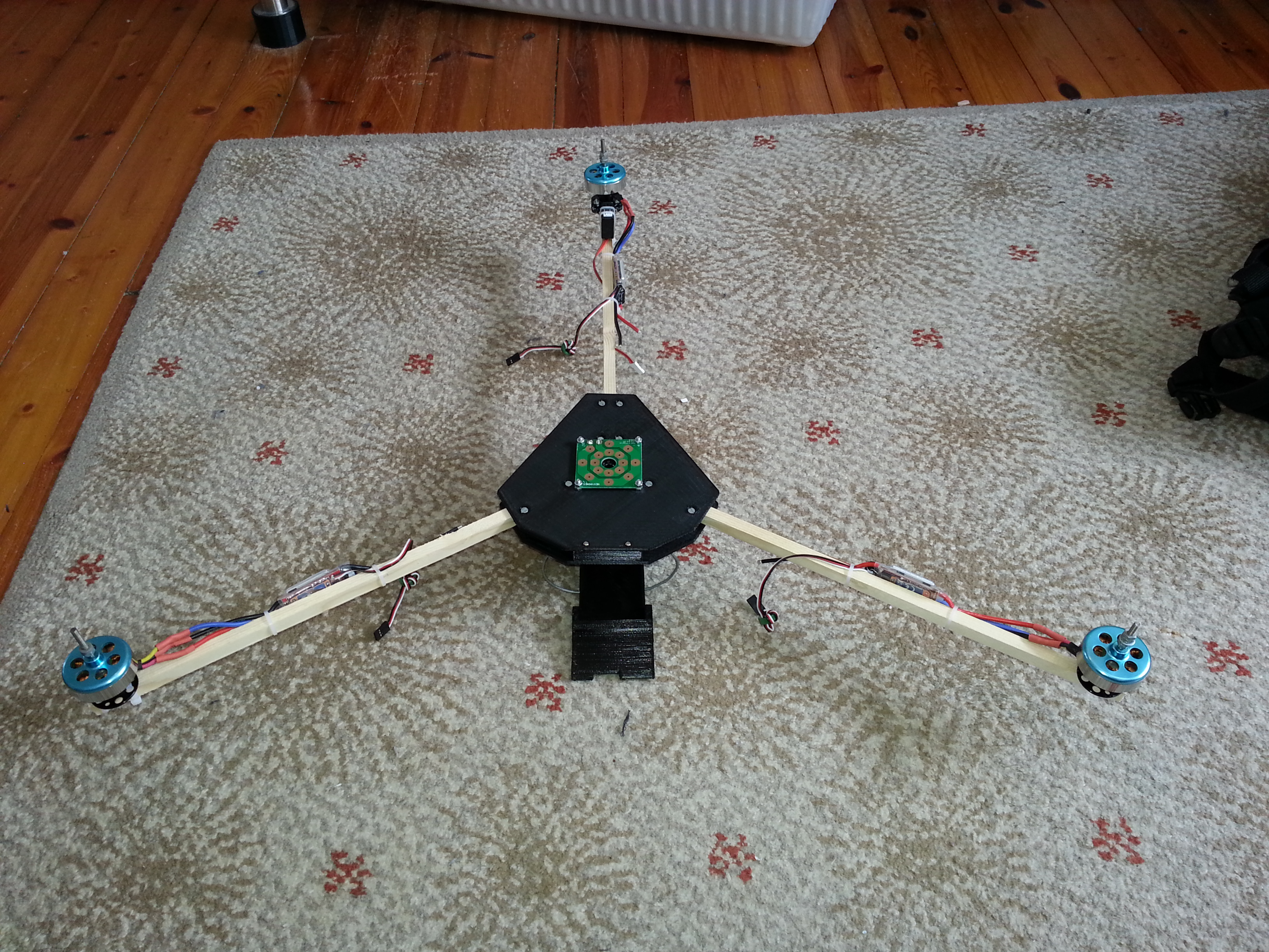

Da er jeg straks ferdig med multikopteret. Her er en oppdatering på bilder jeg tok underveis i byggingen:

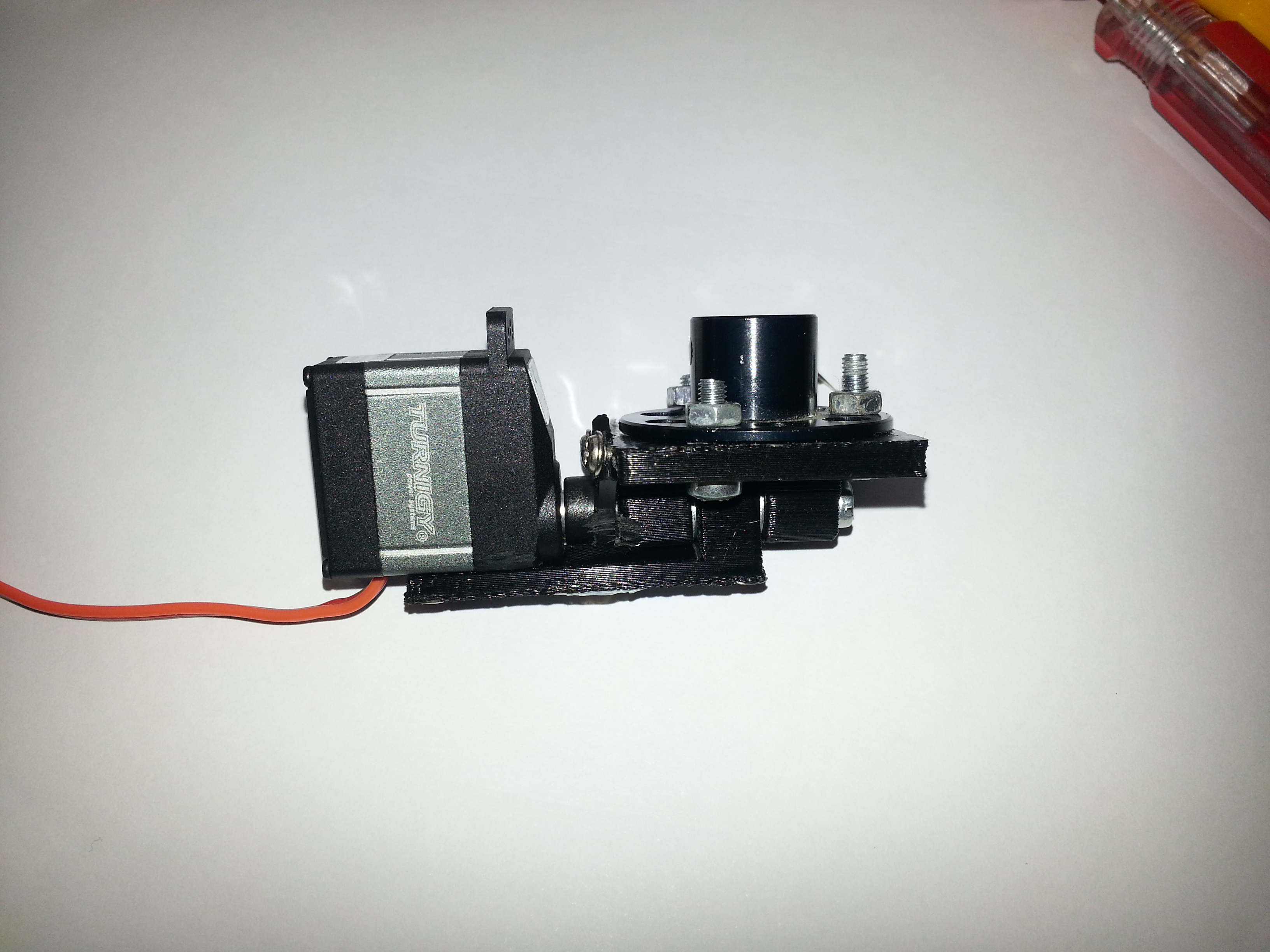

Tilt mekanismen. Tegnet og printet selv.

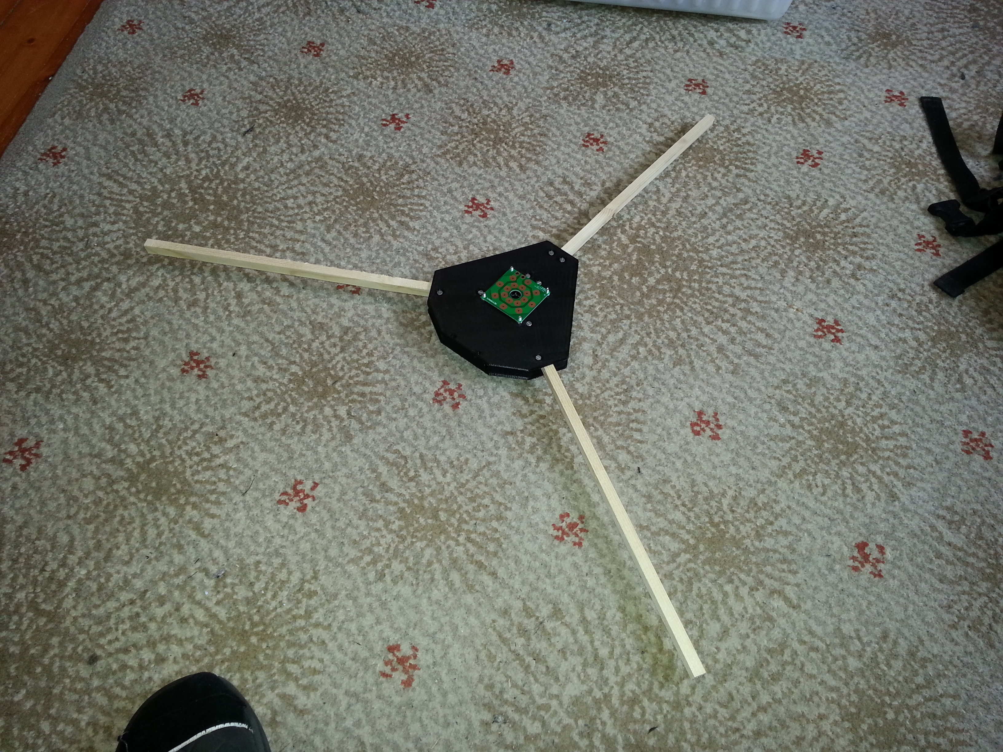

Så er motorene på plass, enkelt festet med strips til armene. Platen under er til batteri og kamera, printet og limt på plass.
Printet bein, disse ble litt vinglete, skal printe noen litt andre så fort disse knekker :p
Lodde lodde lodde...
Foldbare armer gjør at kopteret kan bæres veldig lett. Dessuten er faren for at krasj skal ødelegge en motor mindre...

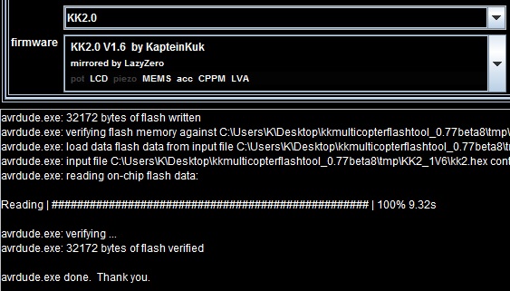

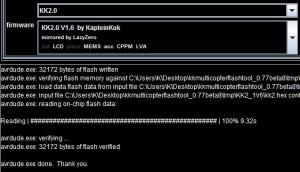

Har fått problemer med AVR-programmereren, samme feilkode som "alle" andre, kan ikke finne en løsning. Mulig jeg å kjøpe ny programmerer for å oppdatere kortet. Nå er det installert 1.2, men 1.6 er ute...
