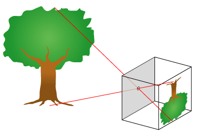

Simen1 Skrevet 3. februar 2012 Skrevet 3. februar 2012 (endret) Den store pinhole-tråden Hva er pinhole? Pinhole kamera er et kamera som benytter et lite hull som "objektiv". Se illustrasjonene over for virkemåte. Ordene pinhole kamera kommer av pin = nål, hole = hull og kamera = kammers/rom. Et pinhole kamera er altså et rom med et nålehull i. Gjennom hullet strømmer det lys fra utsiden og danner et bilde på motsatt side av rommet. Bildet blir opp ned og speilvendt. Brennvidden er rett og slett avstanden fra hullet til filmen/sensoren. Blenderåpningen er diameteren på hullet. Blendertallet er brennvidden delt på blenderåpningen. Gang med crop-faktor for å få 35mm ekvivalent brennvidde. Hvert år arrangeres pinhole day. I år er den 29. april. Hvordan ser bildene ut? Eksempler fra flickr Hvilke spesielle fotografiske egenskaper tilbyr pinhole? Et spesielt uttrykk med vignettering. Vignetteringen er avhengig av synsvinkel. Et mykt bilde grunnet diffraksjonsuskarphet. (f/64 - f/256 er vanlig) Ekstrem dybdeskarphet grunnet ekstremt liten blenderåpning. Vidvinkel og ekstrem vidvinkel helt uten fortegning. Dette får man ikke til med glass. Hvilket utstyr trenger man? Analogt: En eske, kamera, boks, elle lignende Et hull En film som skal eksponeres Digitalt: Digitalt systemkamera (objektivet må kunne tas av) Et hull. F.eks et kamerahusdeksel med hull. Bakgrunnstoff, matematikk og linker. Linker til ferdige kamerahusdeksel-pinhole. Linker til analoge pinholekameraer. Linker til DIY: Akam - Lag ditt eget pinholeobjektiv Akam - Linsløs vidvinkel Akam - Bygg ditt eget pinholekamera Link til matematikken bak hulldiameter, brennvidde, skarphet osv. Endret 4. februar 2012 av Simen1 2
