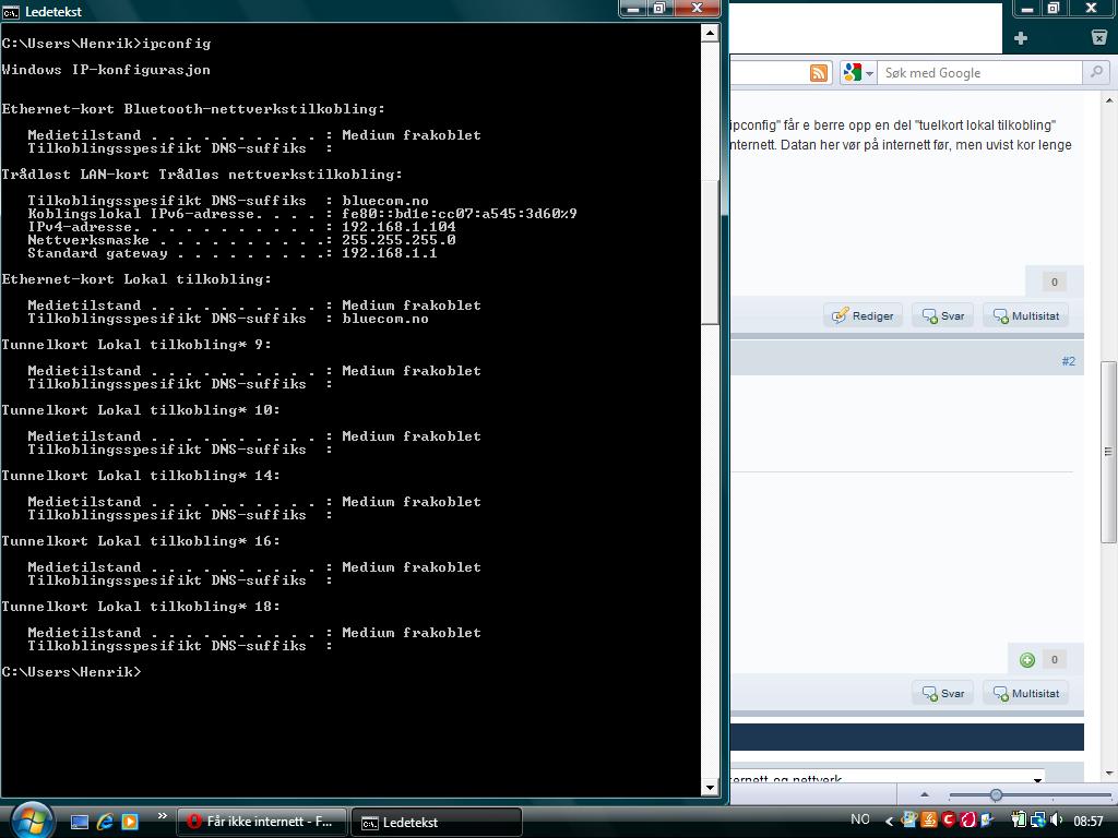

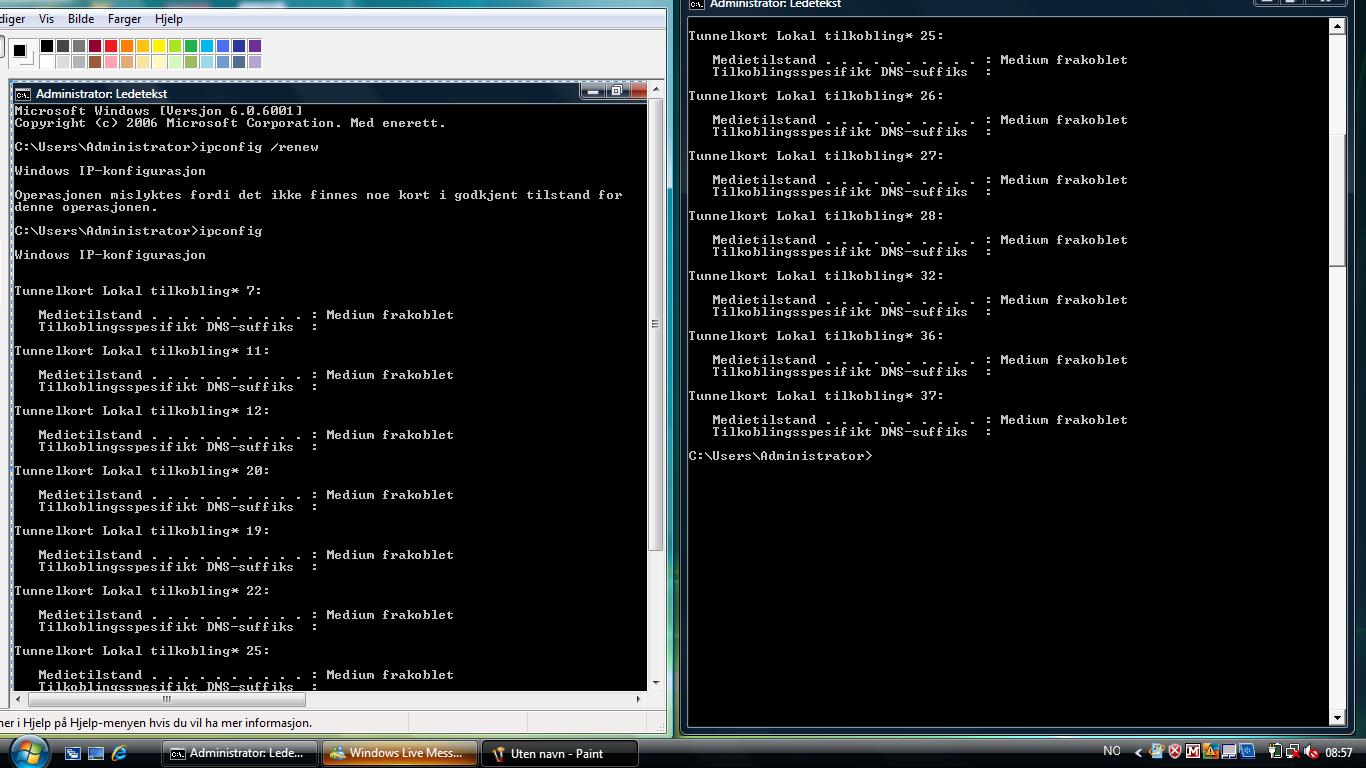

henape Skrevet 9. november 2011 Skrevet 9. november 2011 Har ikke så mye peiling på pc, og den eine pcen jeg har får jeg ikke koblet meg på internett med. Det er en Dell pc med Vista, treng dere mer infor så spør, så kan e sikkert finne tak i de, har som sagt ikke så mye peiling. Datan finner signal og kobler seg til nettverket, men det er begrenet, alså ingen internett. på "ipconfig" får e berre opp en del "tuelkort lokal tilkobling" der statusen på alle er "medium frakoblet". Datan tar heller ikke imot signal fra ledning med internett. Datan her vør på internett før, men uvist kor lenge sia den kobla seg på internett sist. når e går på "min datamaskin" så er det heilt tomt. Er nettverkskortet helt defekt eller er det noen annen forklaring? Takk for gode svar

Cerwell Skrevet 10. november 2011 Skrevet 10. november 2011 Hva er grunnen til at du har ~14 tilkoblinger på den ene? Om du sletter de du ikke har behov for så er det enklere å konsentrere seg om en. Deretter kan du kjøre en ipconfig/all. -Du har router eller modem som tillater flere enn en tilkobling om gangen?

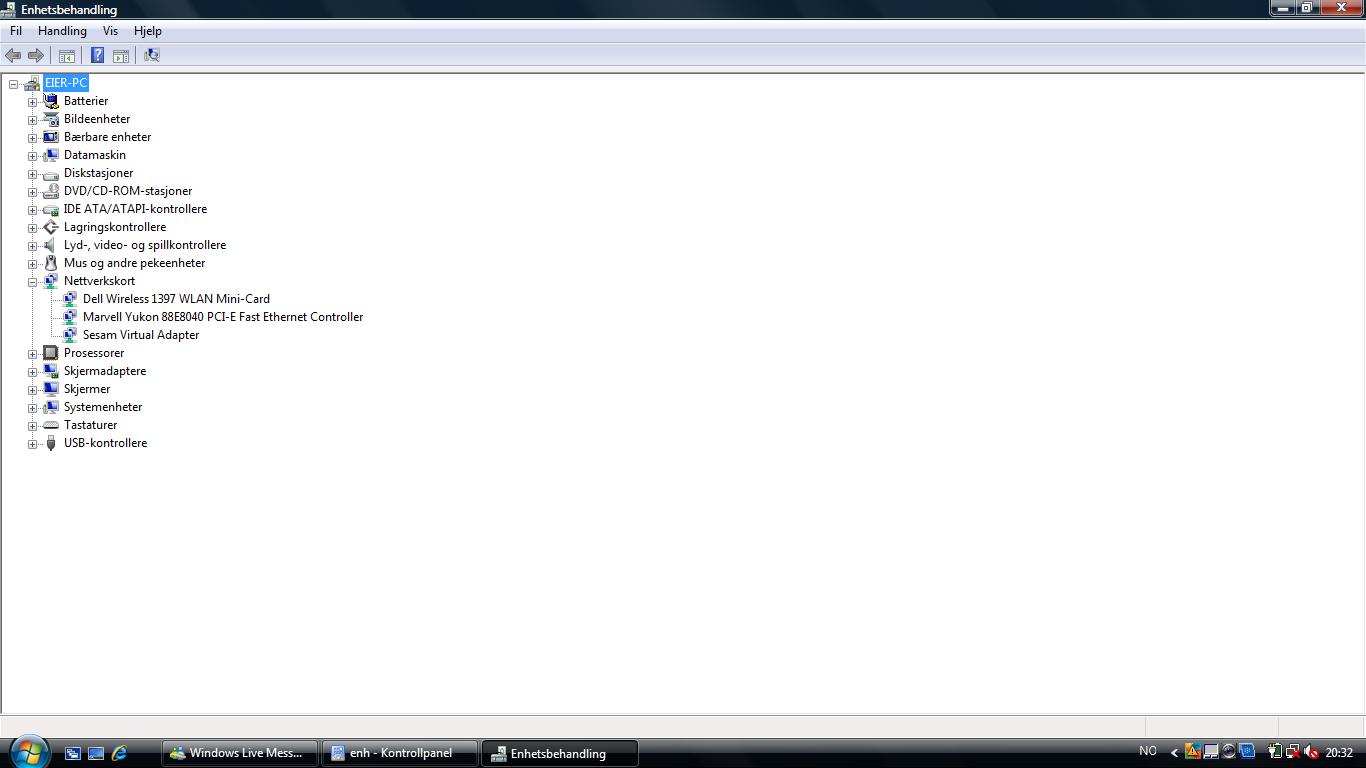

Stigma Skrevet 10. november 2011 Skrevet 10. november 2011 ingen som veit ka som kan vær gale? :S På den maskinen som ikke har internetttilkobling så har du enten ikke et nettverkskort, eller (mer sansynlig) ikke drivere installert for nettverkskortet. Alle disse tunelltilkoblingene er virtuelle - og de vil ikke kunne fungere uten å ha et fysisk kort å kunne jobbe gjennom. Som du ser er det værken en "lokal tilkoblig" (kablet nettverk), eller "trådløs LAN" (trådløst kort) tilkobling. Det er nettop dette som er problemet. Gi screenshot av device manager/enhetsbehandling som neste steg. Sansynligvis ligger det en device der med gult spørsmålsteg, hvilket betyr at driveren mangler. Dette skjer ofte når maskinen reinstalleres - spesiellt med litt eldre OS som ikke har innebygde drivere for alle nettverkskort. Senere OS er bedre på dette, men noen kort må installeres manuellt uansett. Hvis du finner hardwareID strengen fra detaljer under device manager for enheten som mangler så kan vi finne driverene basert på det. en liten guide: http://www.makeuseof.com/tag/how-to-find-unknown-device-drivers-by-their-vendor-device-id/ -Stigma
henape Skrevet 10. november 2011 Forfatter Skrevet 10. november 2011 Driverane er der, og dei er ikke merket. Har vært på internett før med datan. Men vil det sei att nettverkskortet "ikke er der" altså er defekt? meget uvanlig å ødelegge nettverkskortet vel? kan det vær noe virus som blokker eller noe? eller mangler jeg muligens en eller flere drivere? Pcen er en dell inspiron 1545 med TAG: 399P8H1
henape Skrevet 10. november 2011 Forfatter Skrevet 10. november 2011 ingen som veit ka som kan vær gale? :S På den maskinen som ikke har internetttilkobling så har du enten ikke et nettverkskort, eller (mer sansynlig) ikke drivere installert for nettverkskortet. Alle disse tunelltilkoblingene er virtuelle - og de vil ikke kunne fungere uten å ha et fysisk kort å kunne jobbe gjennom. Som du ser er det værken en "lokal tilkoblig" (kablet nettverk), eller "trådløs LAN" (trådløst kort) tilkobling. Det er nettop dette som er problemet. Gi screenshot av device manager/enhetsbehandling som neste steg. Sansynligvis ligger det en device der med gult spørsmålsteg, hvilket betyr at driveren mangler. Dette skjer ofte når maskinen reinstalleres - spesiellt med litt eldre OS som ikke har innebygde drivere for alle nettverkskort. Senere OS er bedre på dette, men noen kort må installeres manuellt uansett. Hvis du finner hardwareID strengen fra detaljer under device manager for enheten som mangler så kan vi finne driverene basert på det. en liten guide: http://www.makeuseof.com/tag/how-to-find-unknown-device-drivers-by-their-vendor-device-id/ -Stigma
Stigma Skrevet 11. november 2011 Skrevet 11. november 2011 Driverane er der, og dei er ikke merket. Har vært på internett før med datan. Men vil det sei att nettverkskortet "ikke er der" altså er defekt? meget uvanlig å ødelegge nettverkskortet vel? kan det vær noe virus som blokker eller noe? eller mangler jeg muligens en eller flere drivere? Pcen er en dell inspiron 1545 med TAG: 399P8H1 dette screenshottet er alså fra samme PC som du tok screenshot i ipconfig som bare vise tunel koblinger? I så fall er meget uvanlig. Da må i så fall noe være hakkende gale med instillingene dine på PCen. Hvis du avinstallerer og så reinstallerer et av nettverkskortene så vil dette resette alle OS instillingr for kortet. Hvis det etter dette heller ikke viser i ipconfig så er problemstillingen i så fall noe jeg aldri har sett før... Men nei - det er nok neppe defekt kort. Sjansene for at 2 kort - både trådløs og kablet går dukken - og på nøyaktig samme måte (viser i device manager, men ikke i ipconfig) er tilnærmet null. Her er det bare å finne ut hvorfor de ikke viser. Jeg tipper som sagt på noe instillingsmessig. -Stigma

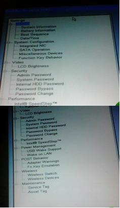

henape Skrevet 12. november 2011 Forfatter Skrevet 12. november 2011 lurer også på om dette er noe av innteresse for mitt problem https://www.diskusjon.no/index.php?showtopic=840795 og da lurer jeg på hvordan jeg finner dette "BIOS "LAN controller"" ??
Konto brukes ikke Skrevet 12. november 2011 Skrevet 12. november 2011 Ved å gå i bios Ved start av maskinen trykk F2 noen ganger, så kommer du i bios. (F2 var vanlig på Dell før, mulig de har endret .... du ser det under oppstart også i teksten som står der hvilken knapp for bios)
Stigma Skrevet 12. november 2011 Skrevet 12. november 2011 Hmm, du kan jo sjekke i BIOS. Det er nok ingen dum ide - dog vanligvis om slike ting er disablet i BIOS så vil det heller ikke vise i device manager. Det vil normalt oppføre seg som om du fysisk har koblet vekk enheten. Det er mulig det er unntak dog. Sjekk gjerne BIOSen for noe slikt. Da må du nok i så fall se under "chipset features" eller noe i den duren. Det vil avhenge helt av hvilken type BIOS kortet ditt kjører. -Stigma

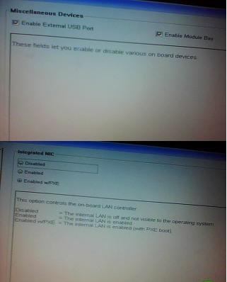

henape Skrevet 12. november 2011 Forfatter Skrevet 12. november 2011 Hmm, du kan jo sjekke i BIOS. Det er nok ingen dum ide - dog vanligvis om slike ting er disablet i BIOS så vil det heller ikke vise i device manager. Det vil normalt oppføre seg som om du fysisk har koblet vekk enheten. Det er mulig det er unntak dog. Sjekk gjerne BIOSen for noe slikt. Da må du nok i så fall se under "chipset features" eller noe i den duren. Det vil avhenge helt av hvilken type BIOS kortet ditt kjører. -Stigma Tok bilde av BIOSen sia e ikke sjønte så mye av den. Tok med webcam så kvaliteten er ikke av de beste. og spørsmålet om kor e finn plassen e kan aktiverer forbindelsen, ved å høyreklikke på "lokal tilkobling" ble ikke svart.
Stigma Skrevet 13. november 2011 Skrevet 13. november 2011 Hmm, du kan jo sjekke i BIOS. Det er nok ingen dum ide - dog vanligvis om slike ting er disablet i BIOS så vil det heller ikke vise i device manager. Det vil normalt oppføre seg som om du fysisk har koblet vekk enheten. Det er mulig det er unntak dog. Sjekk gjerne BIOSen for noe slikt. Da må du nok i så fall se under "chipset features" eller noe i den duren. Det vil avhenge helt av hvilken type BIOS kortet ditt kjører. -Stigma Tok bilde av BIOSen sia e ikke sjønte så mye av den. Tok med webcam så kvaliteten er ikke av de beste. og spørsmålet om kor e finn plassen e kan aktiverer forbindelsen, ved å høyreklikke på "lokal tilkobling" ble ikke svart. 1 - Det jeg snakket om å aktivere forbindelsen via høyreklikk er her: Control Panel\Network and Internet\Network Connections (dette under windows 7 på engelsk, dog det ligger nesten samme stedet på andre windows versjoner også) Dersom det finnes en logisk forbindelse som kan brukes så vil den dukke opp her som "lokal area connection" og/eller "wirelss network connection" avhengig av hvilken type det er naturligvis. Hvis forbindelsen er til stede men grå er den disablet slik som jeg nevnte. Om den ikke er der i det hele tatt så må det være snakk om at noe er disablet på noen måte lenger "ned" i systemet (slik om evt. i BIOS). 2 - Fra bildene dine vil jeg tro at du må se under "integrated NIC". Det kan evt. også være interessante instillinger under "miscelaneous devices", men førstnevnte kategori er nok der alt det relevante mest sansynelig ligger. Last gjerne opp bilder av hva som står i disse to underkategoriene dersom du trenger mer hjelp. Jeg gjenkjenner ikke nøyaktig denne BIOS-typen så jeg har ingen anelse om nøyaktig hva valget vi ser etter ville hete - jeg må nesten se det for å kunne si noe mer. -Stigma
henape Skrevet 13. november 2011 Forfatter Skrevet 13. november 2011 Hmm, du kan jo sjekke i BIOS. Det er nok ingen dum ide - dog vanligvis om slike ting er disablet i BIOS så vil det heller ikke vise i device manager. Det vil normalt oppføre seg som om du fysisk har koblet vekk enheten. Det er mulig det er unntak dog. Sjekk gjerne BIOSen for noe slikt. Da må du nok i så fall se under "chipset features" eller noe i den duren. Det vil avhenge helt av hvilken type BIOS kortet ditt kjører. -Stigma Tok bilde av BIOSen sia e ikke sjønte så mye av den. Tok med webcam så kvaliteten er ikke av de beste. og spørsmålet om kor e finn plassen e kan aktiverer forbindelsen, ved å høyreklikke på "lokal tilkobling" ble ikke svart. 1 - Det jeg snakket om å aktivere forbindelsen via høyreklikk er her: Control Panel\Network and Internet\Network Connections (dette under windows 7 på engelsk, dog det ligger nesten samme stedet på andre windows versjoner også) Dersom det finnes en logisk forbindelse som kan brukes så vil den dukke opp her som "lokal area connection" og/eller "wirelss network connection" avhengig av hvilken type det er naturligvis. Hvis forbindelsen er til stede men grå er den disablet slik som jeg nevnte. Om den ikke er der i det hele tatt så må det være snakk om at noe er disablet på noen måte lenger "ned" i systemet (slik om evt. i BIOS). 2 - Fra bildene dine vil jeg tro at du må se under "integrated NIC". Det kan evt. også være interessante instillinger under "miscelaneous devices", men førstnevnte kategori er nok der alt det relevante mest sansynelig ligger. Last gjerne opp bilder av hva som står i disse to underkategoriene dersom du trenger mer hjelp. Jeg gjenkjenner ikke nøyaktig denne BIOS-typen så jeg har ingen anelse om nøyaktig hva valget vi ser etter ville hete - jeg må nesten se det for å kunne si noe mer. -Stigma Det va ingenting på Network Connections. Så legg e ut ett bilde av dei to kategoriane du nevnte på BIOSen.
henape Skrevet 13. november 2011 Forfatter Skrevet 13. november 2011 Prøvde å få internett med kabel igjen no, å no fungerte det faktisk, så noke av de e he gjort har fungert på dette, men trådløs er fortsatt på samme måte.
Stigma Skrevet 14. november 2011 Skrevet 14. november 2011 Prøvde å få internett med kabel igjen no, å no fungerte det faktisk, så noke av de e he gjort har fungert på dette, men trådløs er fortsatt på samme måte. Du fannt ihvertfall enable for kabel kortet i BIOS der som du ser. I bildet ditt står den som enabled. Er trådløs kortet ditt integrert på hovedkortet også (det er litt uvanlig for stasjonære maskiner, men vanlig på bærbare). -Stigma
