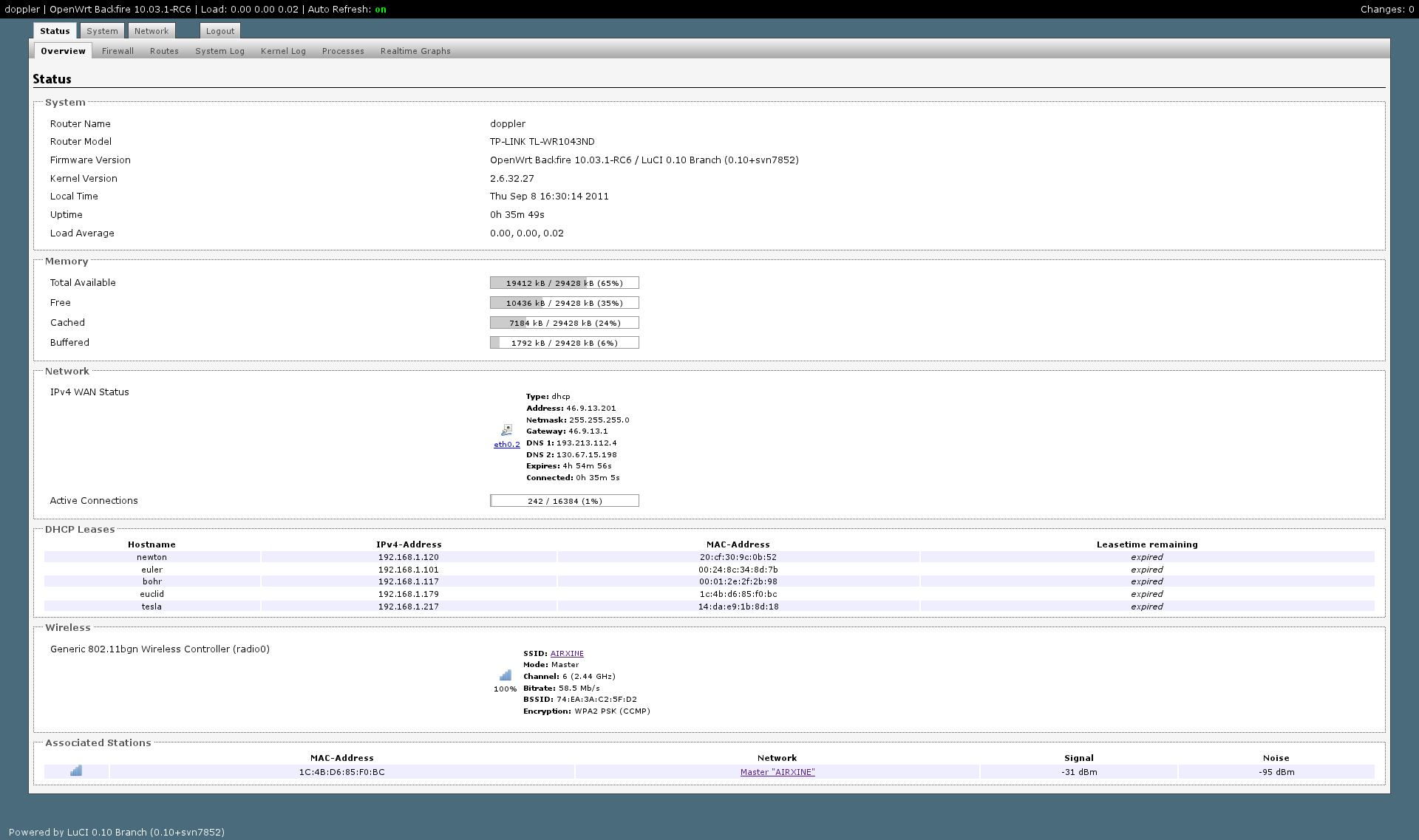

Lycantrophe Skrevet 9. november 2011 Forfatter Skrevet 9. november 2011 Nye Luci har blitt lekkert. Tester fart nå.

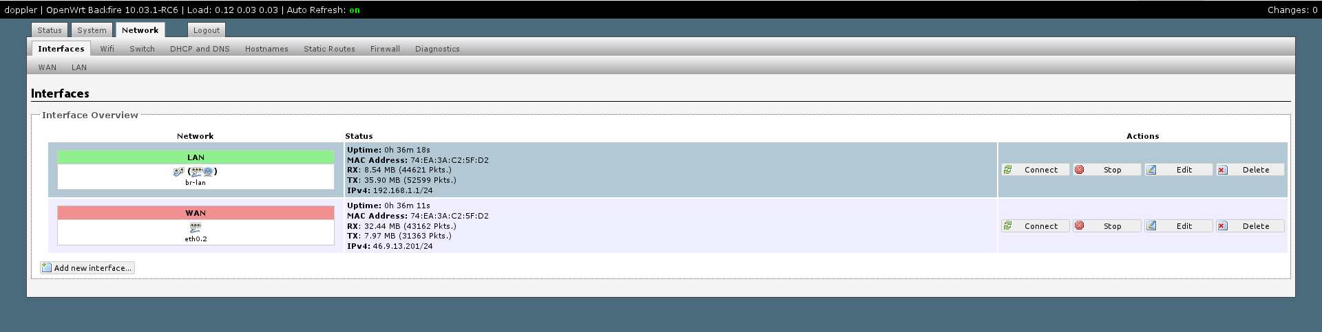

Del Skrevet 9. november 2011 Skrevet 9. november 2011 Legg ut noen skjermskudd da, jeg bruker x-wrt med egenbygd openwrt. Har ikke sett på Luci siden RC1 ihvertfall. Hvis du viser meg din, skal jeg vise deg min.
Lycantrophe Skrevet 9. november 2011 Forfatter Skrevet 9. november 2011 (endret) Og videre i den stilen. Edit: En rask test med scp gir meg ~3.7MB/s. Langt bedre enn hva som har vært, men en tiendel av teoretisk hastighet. Endret 9. november 2011 av Lycantrophe

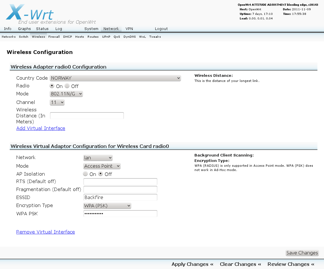

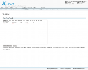

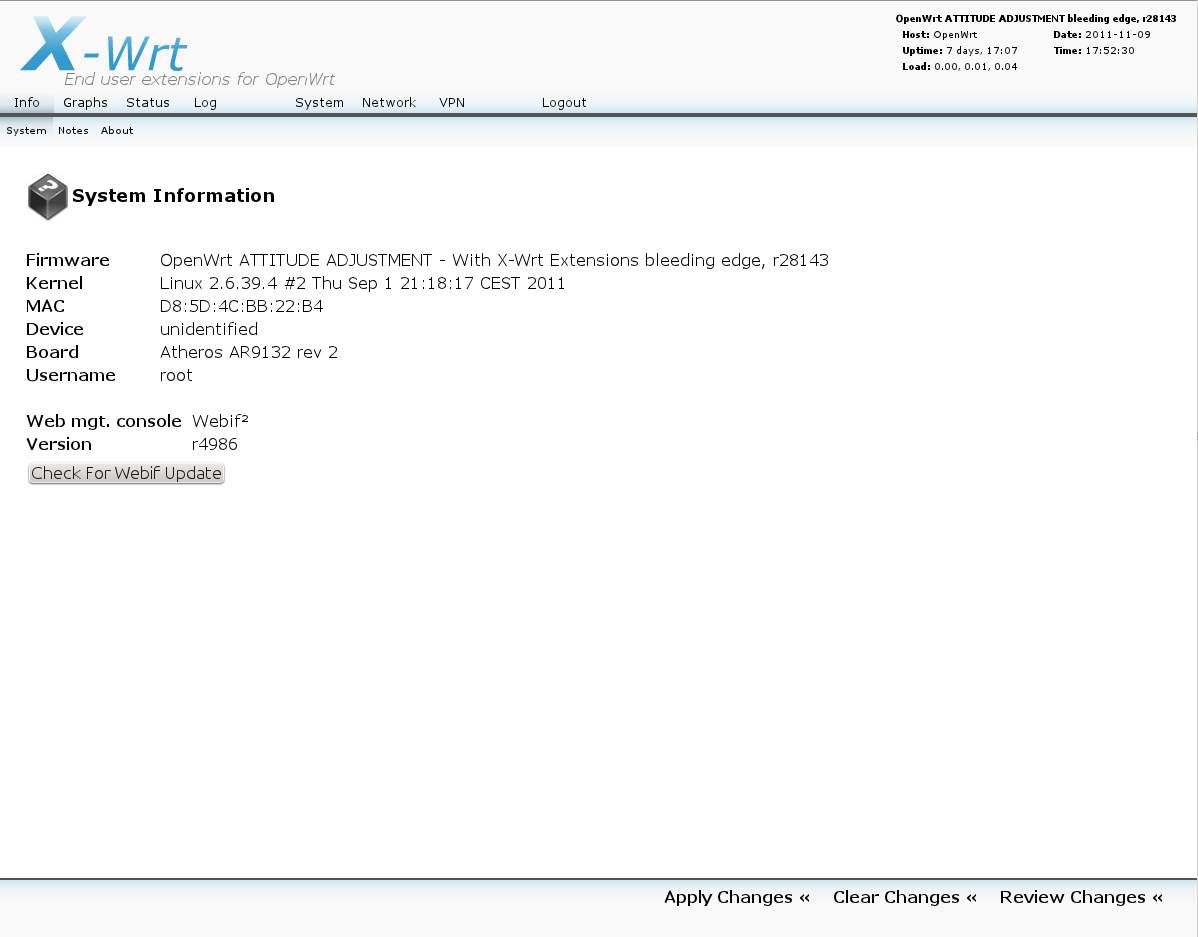

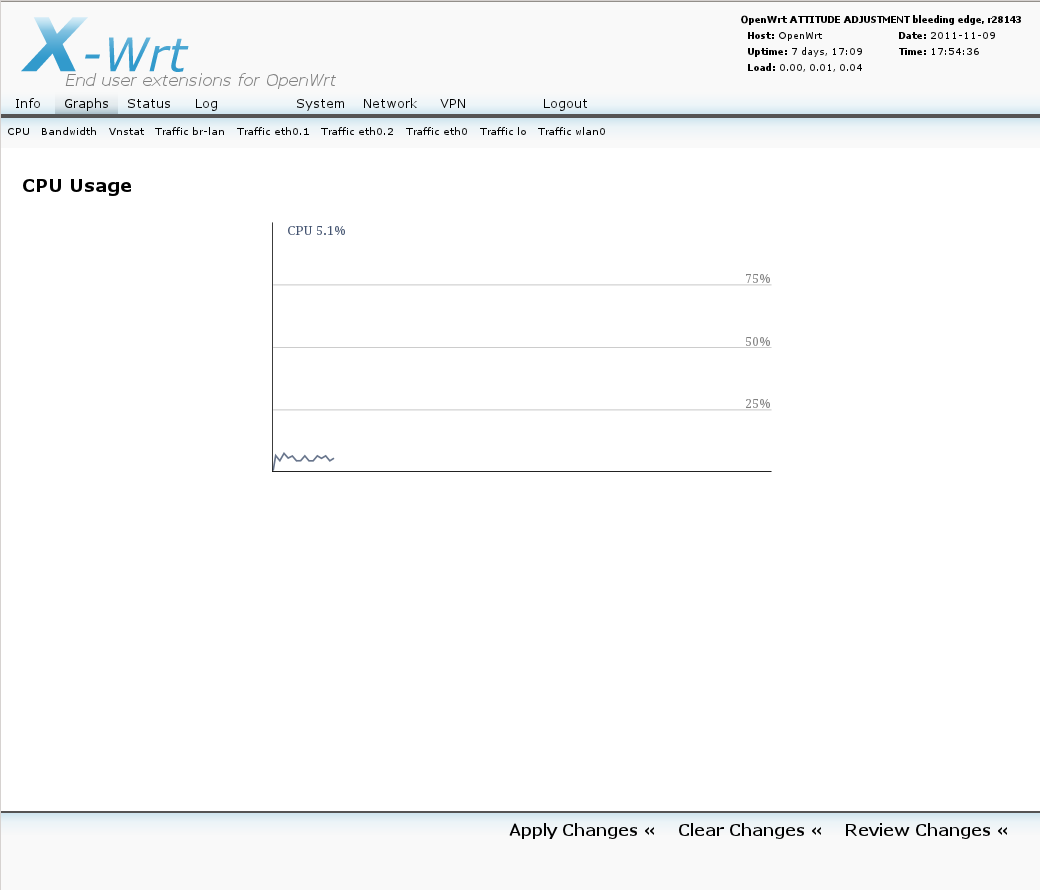

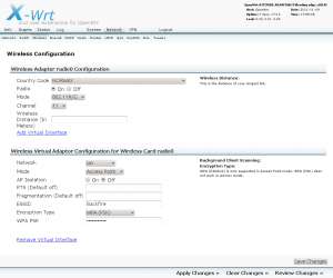

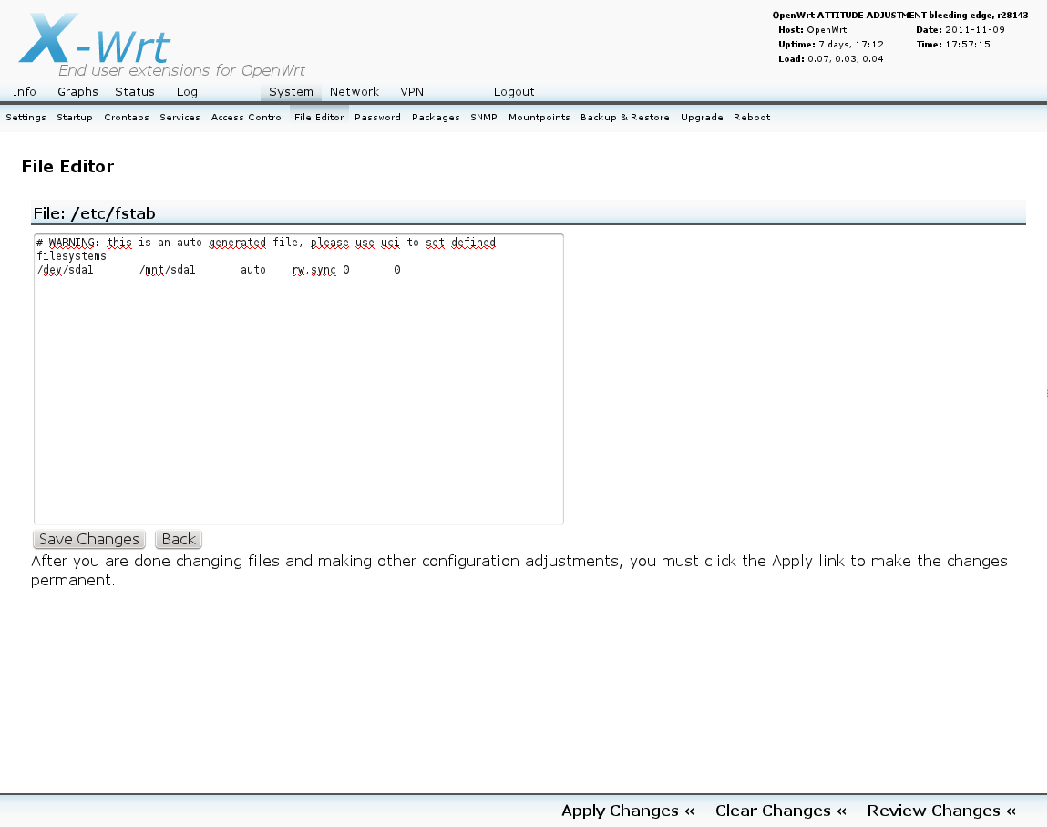

Del Skrevet 9. november 2011 Skrevet 9. november 2011 Nice! Jeg ser Luci har fått wake-on-lan også, så kanskje jeg skal gi den en sjanse igjen. Å kunne vekke maskiner med et trykk i web-interfacen fra min mobil er et must. Som lovet kommer noen x-wrt skudd. Framside (kjører 2.6.39.4 kjerne): CPU-bruk: Trådløs config: Killer feature, innebygd fileditor:
