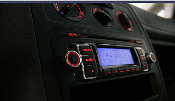

FranzJosef Skrevet 10. oktober 2011 Forfatter Skrevet 10. oktober 2011 VW Caddy, vare. 2010-modell. Ser at det er ikke sikkert det er lett å bare fjerne den som er. Det er ikke en enkel bilstereo som bare er å dra ut, det er noe plast-panel rundt den som passer akkurat rundt de to vriderne. Se vedlagt bilde. Aux-inn er tillegg på slike biler og det hadde kommet en aux-inngang i hanskerommet dersom det var valgt når den var ny.
Occi Skrevet 10. oktober 2011 Skrevet 10. oktober 2011 Om du hadde muligheten til å velge aux-inngang ved kjøp så kan det hende at inngangen fortsatt finnes på stereoen og du kan gjøre det selv / få noen som har peil på slikt til å gjøre det for deg. Merk at det kan innebære borring i hanskerommet o.l., så er litt kjipt sånt sett. Finnes også bilstereoer i alle former og fasonger, så kanskje det også finnes en til deg, men vet ikke om nok om det. 1
FranzJosef Skrevet 10. oktober 2011 Forfatter Skrevet 10. oktober 2011 Skal nok ikke begynne å bore. Har forhørt meg hos VW, jeg må bytte rammen og så måtte det til en omkobler. Denne omkobleren kostet 1000,- og fordyrer kraftig. Total prislapp vil bli 3500,- med arbeid og da vil jeg få dårligere radio sa han...
