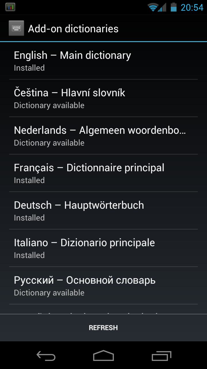

stue Skrevet 16. desember 2011 Skrevet 16. desember 2011 Faen, du kan ikke ha systemspråk Engelsk, og samtidig ha stavekontroll på norsk??? Det er da meget merkelig?
_neuron_ Skrevet 16. desember 2011 Skrevet 16. desember 2011 Faen, du kan ikke ha systemspråk Engelsk, og samtidig ha stavekontroll på norsk??? Det er da meget merkelig? jo , gå inn å velg flere språk (skru av systemspråk så får du checkbokser ved siden av så du kan velge flere).
stue Skrevet 16. desember 2011 Skrevet 16. desember 2011 (endret) jo, har gjort det...står norsk bokmål på default tastaturet, og har valgt norsk bokmål på "input languages"...men når jeg skriver meldinger, så foreslår den ingen norske ord Norsk er ikke blant add-on dictionaries. Endret 16. desember 2011 av stue
