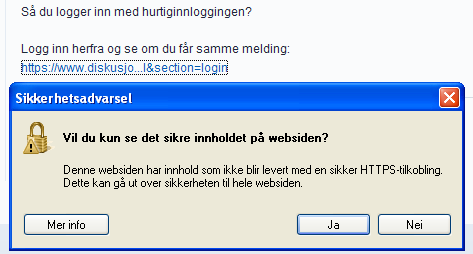

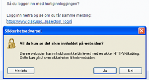

Mr.M Skrevet 28. august 2011 Skrevet 28. august 2011 Det popper fortsatt opp en boks om at innlogging ikke er sikker?

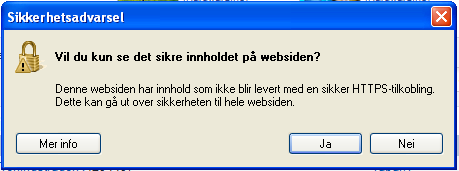

Mr.M Skrevet 28. august 2011 Skrevet 28. august 2011 (endret) Fra forum-forsiden Nå er jeg usikker på om det jeg påpeker er samme issuet som forrigemann tok opp, men ser slik ut når man vil logge inn; Endret 28. august 2011 av Mr.M
TSP Skrevet 28. august 2011 Skrevet 28. august 2011 Så du logger inn med hurtiginnloggingen? Logg inn herfra og se om du får samme melding: https://www.diskusjon.no/index.php?app=core&module=global§ion=login
JohndoeMAKT Skrevet 28. august 2011 Skrevet 28. august 2011 (endret) Problemet er at stilsett og grafikk lastes over HTTP selv om dokumentet lastes over HTTPS. Nettlesere flagger ikke siden som sikker med mindre alle elementer går over HTTPS siden HTTP-kallene lekker informasjon. Samt at mange av lenkene har HTTP hardkodet i seg og at formene poster til HTTP. Endret 28. august 2011 av JohndoeMAKT
Mr.M Skrevet 28. august 2011 Skrevet 28. august 2011 Så du logger inn med hurtiginnloggingen? Logg inn herfra og se om du får samme melding: https://www.diskusjon.no/index.php?app=core&module=global§ion=login Fort jeg trykker den linken, spretter samme boksen frem Hvis svare "Ja" så vises en rotet side og man må scrolle helt til bunn for å finne innloggings-feltet. Hvis "Nei" så er innlogging rett foran deg, og i vanlig ryddig design
TSP Skrevet 29. august 2011 Skrevet 29. august 2011 Det er som JohnDoeMakt skriver. Selve innloggingsfeltene er sikre, men det gjelder ikke for eksempel CSS-en som lastes inn, siden den lastes inn fra http, derfor blir nettsiden seende ut slik du beskriver hvis du trykker på "Ja". Selve innloggingssiden både er på og poster til https, så innloggingsdetaljene skal være sikre. Det er i alle fall ikke noe mer usikkert enn før når vi ikke hadde https.
