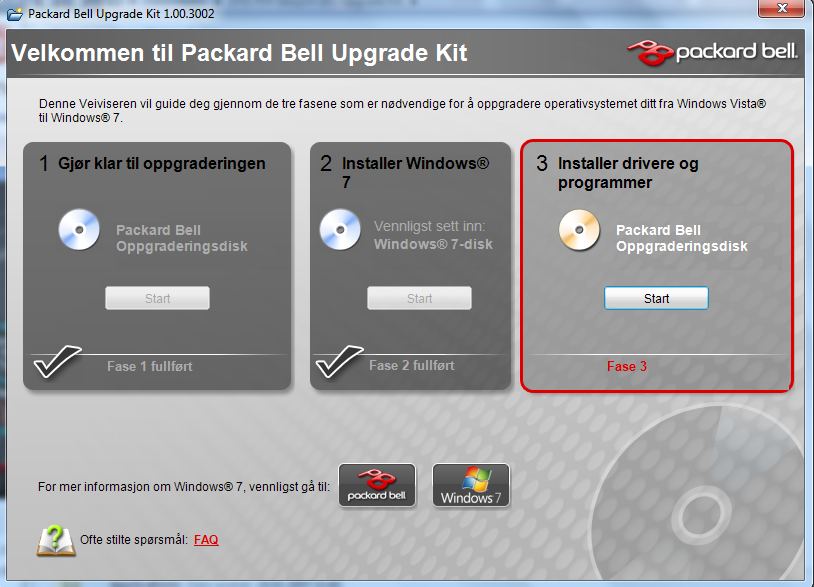

marti9 Skrevet 17. august 2011 Forfatter Skrevet 17. august 2011 (endret) Er mange som sliter med begrepet 'formatere'. Formatering er når man sletter filsystemet på disken. Man ender da opp med en tom disk. Men når man bruker begrepet 'formatering' om hele prosessen med å reinstallere Windows, så kan det bli litt forvirrende. Clean install betyr at man har en tom disk. Ergo er det helt formålsløst å installere Vista først. Om llisensen din på Win7 er for oppgradering så kan du fremdeles gjøre 'clean install', men det er en prosedyre som må følges. Info finner du i denne tråden: https://www.diskusjon.no/index.php?showtopic=1165239 Leste litt i tråden du linket til, og kom til slutt fram til denne siden. Det er vel denne metoden jeg må bruke, eller? Edit: Tenkte jeg skulle sjekke ut "Oppgraderingssettet". Det inneholder to DVD-er, og i følge et papir som følger med skal jeg først sette inn DVD merket "Packard Bell Upgrade DVD" og la den klargjøre installasjonen. Andre steg er å sette inn en "Windows 7 DVD" som skal installere Windows. Til slutt skal den første jeg satte inn i ilden igjen for å installere drivere etc. Jeg begynte med å sette inn den første DVD-en, men vinduet som da kom opp var følgende (vedlegg). Er det noen som vet hva dette skal bety og hva jeg skal gjøre for å fortsette? Skal jeg heller hoppe over 1. steg og gå rett på det 2.? Endret 17. august 2011 av marti9
nebrewfoz Skrevet 18. august 2011 Skrevet 18. august 2011 Jeg begynte med å sette inn den første DVD-en, men vinduet som da kom opp var følgende (vedlegg). Er det noen som vet hva dette skal bety og hva jeg skal gjøre for å fortsette? Skal jeg heller hoppe over 1. steg og gå rett på det 2.? Det betyr nok bare at programmet på DVD'en har oppdaget at Step 1 og 2 allerede er utført - noe som jo faktisk stemmer. Jeg ville ha prøvd Step 2 - prøv om det går an å boote fra denne DVD'en slik det går an med vanlige Upgrade-DVD'er. Hvis det funker, velg en Clean Install. Din gamle Windows-installasjon blir da 'parkert' i en egen mappe som du kan slette etterpå (dersom det ikke er noe der du trenger, da.) Hvis det ikke går an å boote fra Windows-DVD'en din - en begrensning som Packard Bell i så fall har lagt inn -, så er det nest beste forslaget å starte det programmet som ligger på den og starte installasjonen av Windows mens du fortsatt kjører din gamle installasjon. Der bør du også få valget om 'Clean Install'. Deretter er alt som om du hadde bootet fra DVD'en. Et alternativ er å låne en Windows-DVD fra noen andre. Du må ha samme versjon som din Win7 Product Key gjelder for, men så lenge det er din Product Key du bruker, så er det greit.
marti9 Skrevet 18. august 2011 Forfatter Skrevet 18. august 2011 (endret) Takk for svar Er ikke hjemme idag, men skal prøve å hoppe over steg 1 Jeg skjønte ikke helt hva du mente i tredje avsnitt. Kan du forklare dette litt tydeligere? EDIT: Da var PC-en formatert jeg satte inn DVD 2 og alt gikk som smurt. Tusen takk for all hjelp Endret 19. august 2011 av marti9
