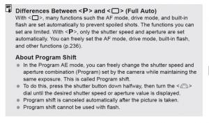

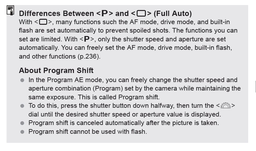

Nautica Skrevet 17. august 2011 Skrevet 17. august 2011 (endret) Jeg kan også justere iso, wb, blits osv, men kun når knappen er litt inne? Du kan justere blits,iso,fokuspunk etc. på forhand i "P" på Canon så jeg regner med at du kan gjøre dette på Nikon også. I manualen til Canon står det: Endret 17. august 2011 av Nautica
