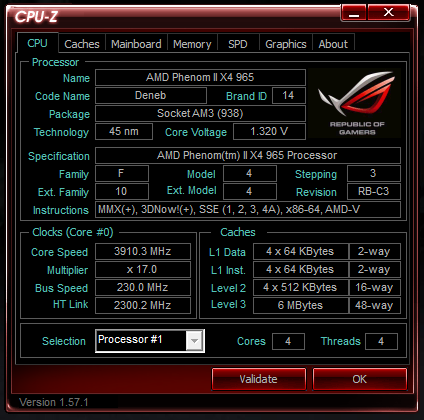

nomy Skrevet 2. juli 2011 Skrevet 2. juli 2011 jeg fikk uten vansker min prosessor opp på 3910Mhz med corsair H50 kjøling på et ASUS M4A88TD-V EVO hovedkort. Tror jeg kunne fortsatt enda lengre også, men ga meg der av den enkle grund at jeg ikke har behov for den ekstra ytelsen. Core voltage: 1,320V BUS: 230Mhz multiplyer: 17x slå av cool'n quiet under "advanced options" og "CPU". temp. idle: 40-41*C temp. load: 52-55*C

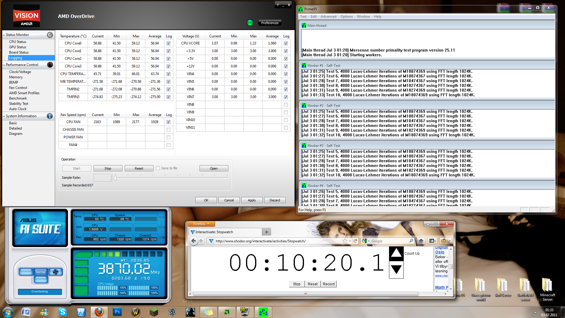

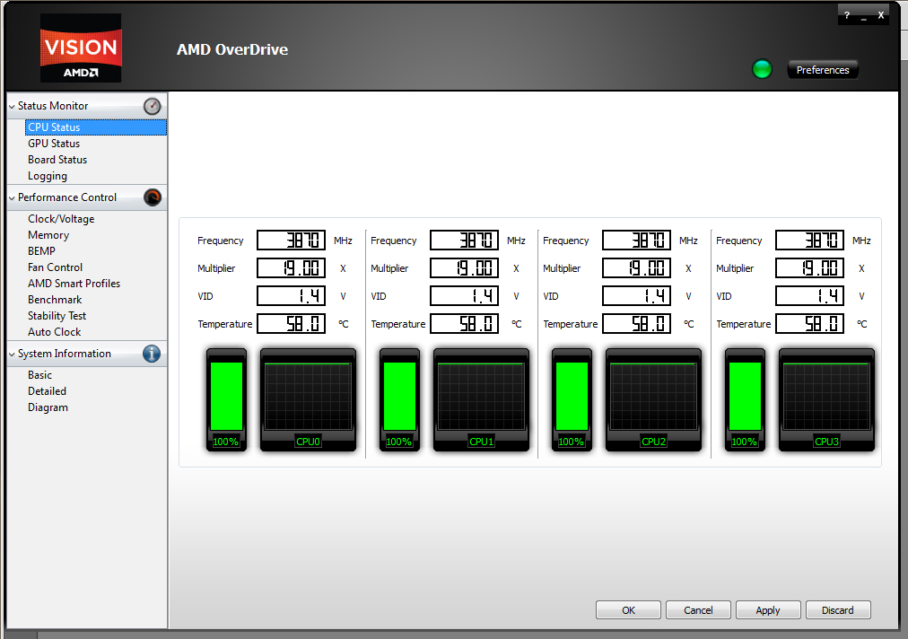

N1ko Skrevet 2. juli 2011 Forfatter Skrevet 2. juli 2011 (endret) Virker som faktisk som om det var TurboV Evo som fucka til alt. Avinstallerte det og stilte inn noen settings i bios. Resultat: Noe jeg burde gjøre anderledes? Tok rett og slett bare tallene ut fra den Toms Hardware artikkelen linket tidligere å satt Ratio til 19, frequency til 203 og volten til 1.48. Ser jo greit ut til nå. Er ca. 22*C på rommet midt. Endret 2. juli 2011 av N1ko
Dassen Skrevet 2. juli 2011 Skrevet 2. juli 2011 Virker som faktisk som om det var TurboV Evo som fucka til alt. Avinstallerte det og stilte inn noen settings i bios. Resultat: Noe jeg burde gjøre anderledes? Tok rett og slett bare tallene ut fra den Toms Hardware artikkelen linket tidligere å satt Ratio til 19, frequency til 203 og volten til 1.48. Ser jo greit ut til nå. Er ca. 22*C på rommet midt. Ta en time i Crysis 2 eller andre krevende spill. Har opplevd å ha dønn stabil PC i all verdens stresstester, men når jeg spiller så krasjer PCen. Om den er stabil så ville jeg sagt meg fornøyd med den klokken.
