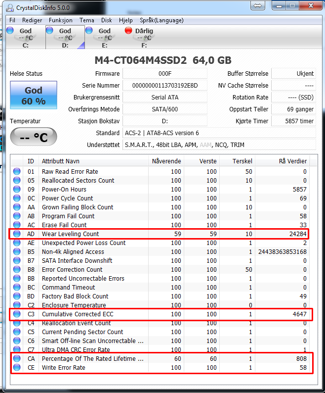

Utholdenhetstest av SSDer
BAT
Her er dagens tall:
Crucial m4.
1413.8236 TiB skrevet med en snittfart på 74.53 MiB/s. SSDen er testet i 5857 timer. MD5 sjekk OK.

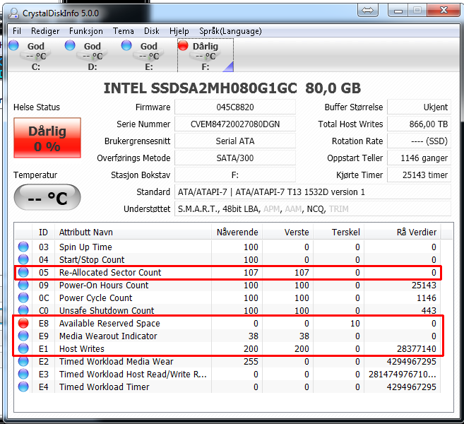

Intel X25-M G1
866.00 TiB skrevet med en snittfart på 25.14 MiB/s. SSDen er testet i (25143-18632) 6511 timer. MD5 sjekk OK.

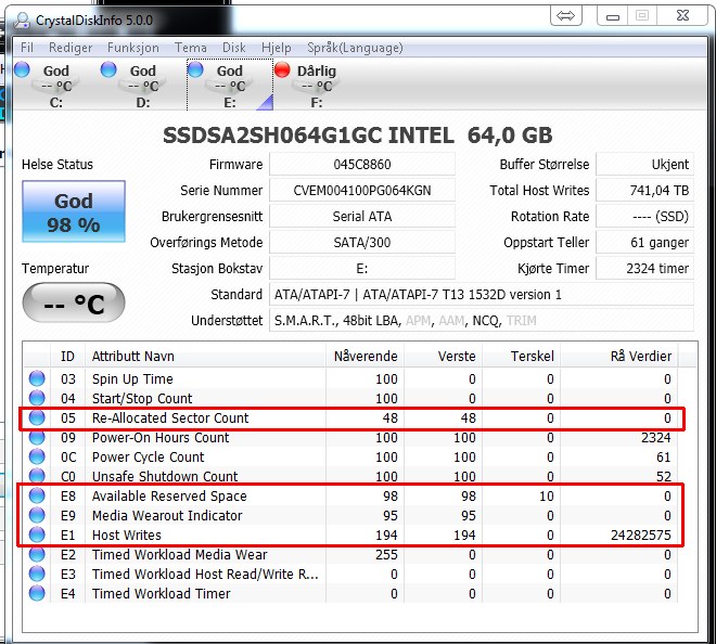

Intel X25-E
741.04 TiB skrevet med en snittfart på 91.46 MiB/s. SSDen er testet i (2324-30) 2294 timer. MD5 sjekk OK.
Mtron Pro 7025
Pauset testen i påvente av oppdatert firmware.
Da er Intel X25-M G1 nede på 0% spare area..... Hva skjer videre nå mon tro?!?

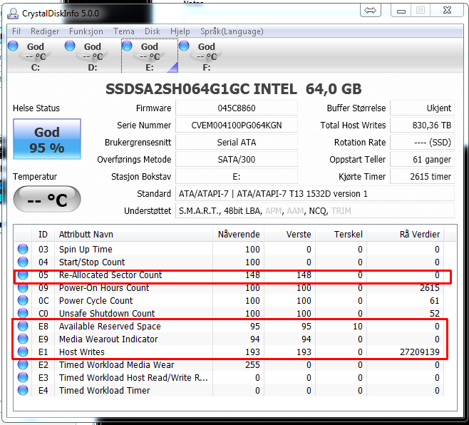

Sånn! Da var ferien ugjenkallelig over. Blitt ei stund siden forrige oppdatering men pga familiegreier så blei de 1 ekstra uke uten. Uansett her har dere dagens tall:

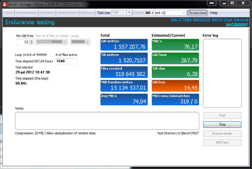

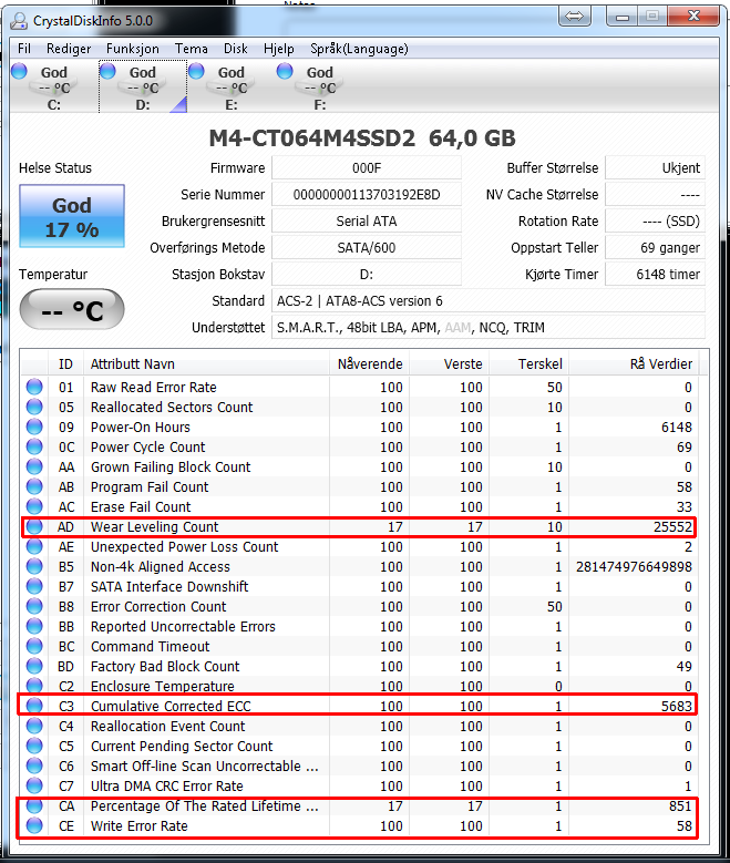

Crucial m4.
1487.5670 TiB skrevet med en snittfart på 74.24 MiB/s. SSDen er testet i 6148 timer. MD5 sjekk OK.

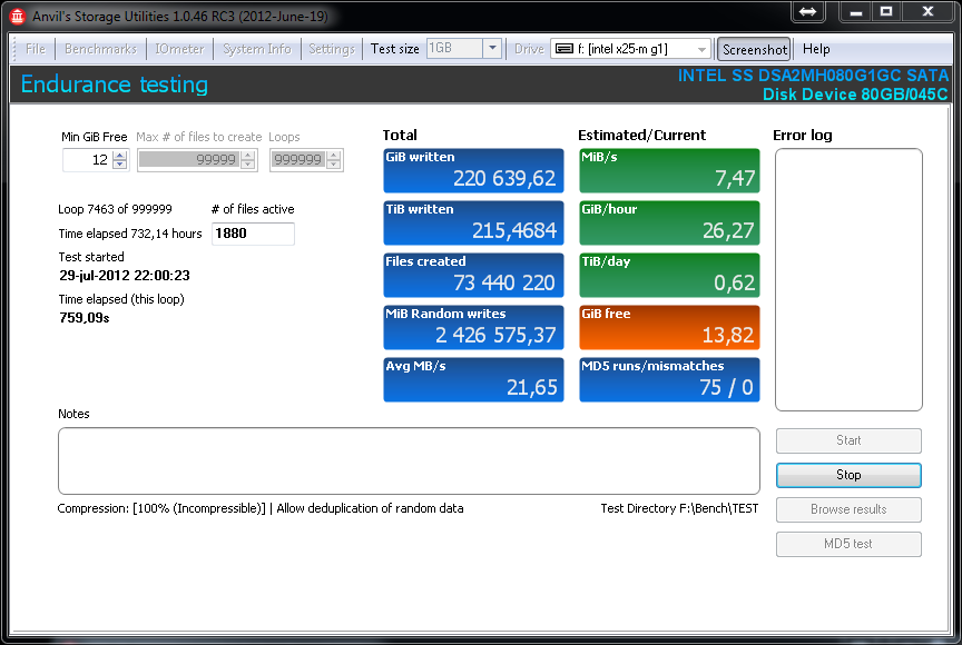

Intel X25-M G1
882.42 TiB skrevet med en snittfart på 21.65 MiB/s. SSDen er testet i (25434-18632) 6802 timer. MD5 sjekk OK.

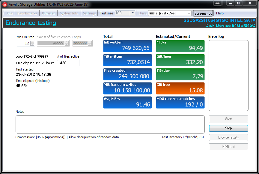

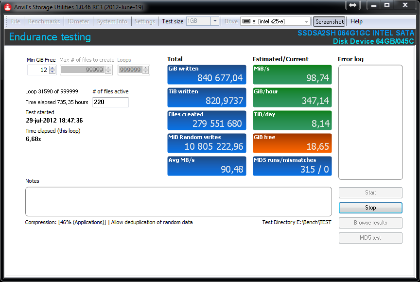

Intel X25-E
830.36 TiB skrevet med en snittfart på 90.48 MiB/s. SSDen er testet i (2615-30) 2585 timer. MD5 sjekk OK.
Mtron Pro 7025

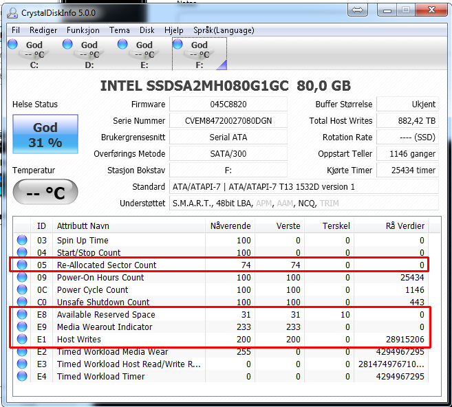

Når det gjelder G1 så fant den ut at den hadde litt mer spare area å ta frem. Telleren her gikk fra 0 til 59% så da blir det å telle ned til 0 igjen.
Og m4en bare kverner videre. Den har fått litt økning i ECC men ikke veldig mye.

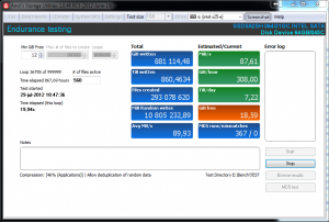

Tilgjengelig plass i filbehandler er samme som før men jeg vet ikke om w7 sjekker at all plassen er tilgjengelig. Det som er helt sikkert er at ASU skriver helt til ssden rapporterer at den har 12GB igjen før den sletter og begynner på en ny loop.

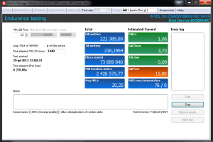

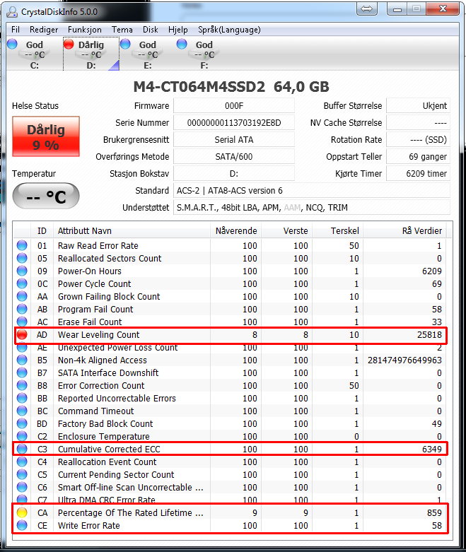

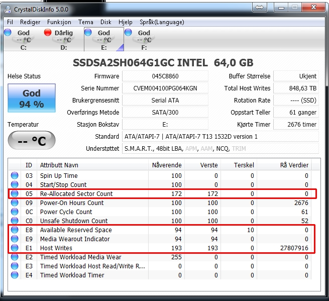

Her har dere dagens tall:
Crucial m4.
1502.8526 TiB skrevet med en snittfart på 74.13 MiB/s. SSDen er testet i 6209 timer. MD5 sjekk OK.

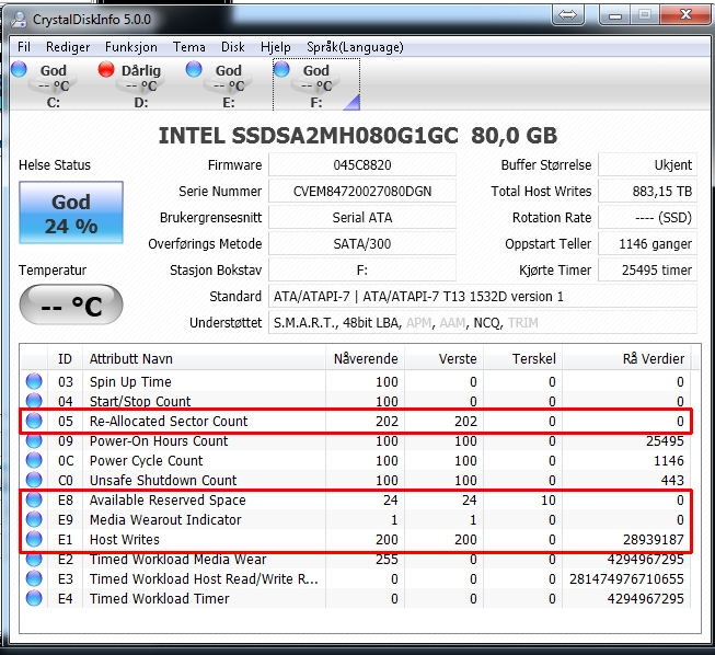

Intel X25-M G1
883.15 TiB skrevet med en snittfart på 20.25 MiB/s. SSDen er testet i (25495-18632) 6863 timer. MD5 sjekk OK.
Intel X25-E
848.63 TiB skrevet med en snittfart på 90.18 MiB/s. SSDen er testet i (2676-30) 2646 timer. MD5 sjekk OK.
Mtron Pro 7025
Da jeg skulle ta skjermdump av ASU på G1 så var programmet tregt og jeg fikk programmer svarer ikke i noen sekunder før skjermdumpen var gjort. Kan se ut som noe er på tur å skje i løpet av helgen. Skal sjekke jevnlig å se om hva som skjer videre.
Hvilken størrelse har du? 170TiB med skriv på 64GB går ihvertfall bra . Du kan fint skrive en hel haug før det har noe å si. Jeg ville ikke skrevet mer enn til at mwi går ned til 1% på en ssd du ønsker å kunne stole på. Og jo større jo mer er det frem dit.
Så lenge du ikke er redd for å miste noe du har lagret på disse så er det bare å kjøre på.
Både 80GB intel G2 og C300 har 34nm nand som vil holde ut lengre enn 25nm som m4en har. Jeg tror 64GB utgaven av C300 som ble testet trengte 293 TiB før mwi nådde 1% dvs si at din 128 vil holde ca 600 TiB før den treffer 1%. Og det er jaggu ikke å kimse av. :thumbup:

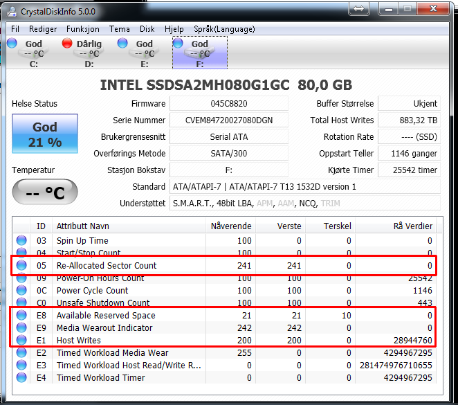

Intel X25-M G1
883.32 TiB skrevet med en snittfart på 1.73 MiB/s. SSDen er testet i (25542-18632) 6910 timer. MD5 sjekk OK.

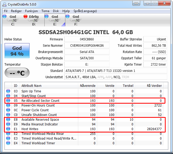

Intel X25-E
862.56 TiB skrevet med en snittfart på 90.03 MiB/s. SSDen er testet i (2722-30) 2692 timer. MD5 sjekk OK.
Mtron Pro 7025
Da ser det ut som at G1 holder på å gi opp. Hastigheten har falt helt ned til rundt 1 MiB/s i tillegg til at programmet er tregt til å respondere på musetrykk. Vi får se hva som skjer videre de neste dagene.

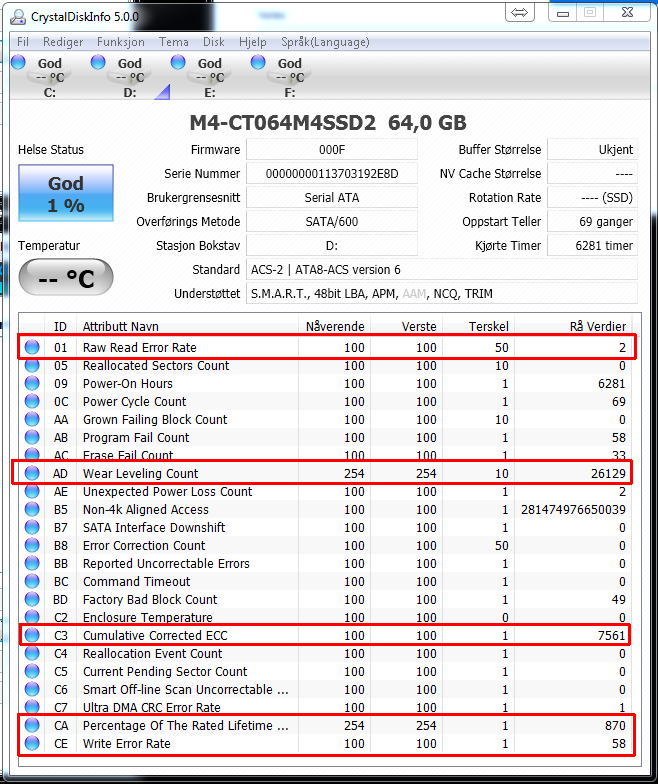

Crucial m4.
1520.7107 TiB skrevet med en snittfart på 74.04 MiB/s. SSDen er testet i 6281 timer. MD5 sjekk OK.
Intel X25-M G1
883.41 TiB skrevet med en snittfart på 1.15 MiB/s. SSDen er testet i (25566-18632) 6934 timer. MD5 sjekk OK.
Intel X25-E
870.04 TiB skrevet med en snittfart på 89.93 MiB/s. SSDen er testet i (2747-30) 2717 timer. MD5 sjekk OK.
Mtron Pro 7025
Hastigheten på G1 holder seg stabilt på rundt 1 MiB/s men holder fremdeles ut.

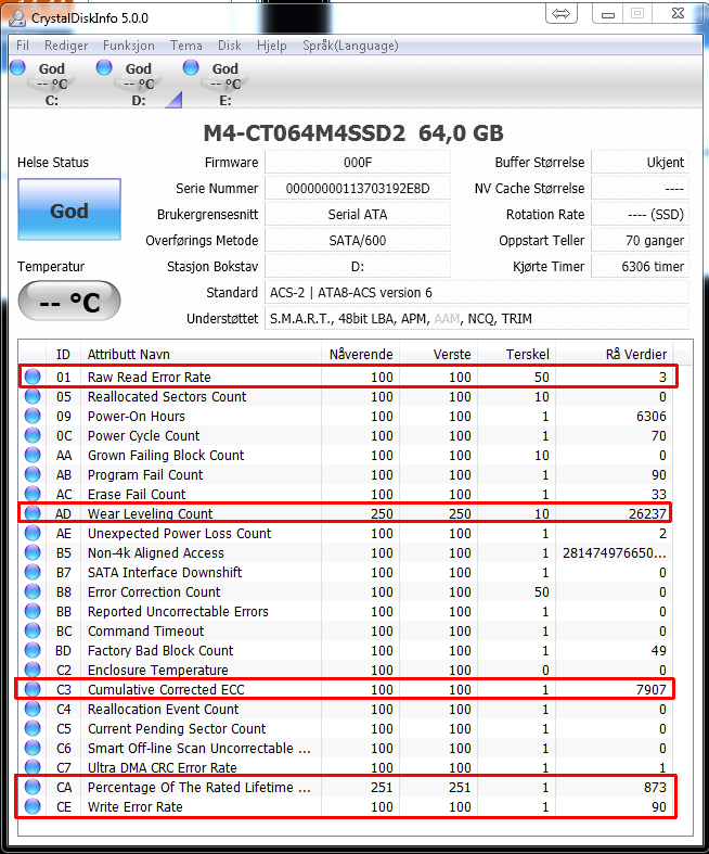

Og i tillegg så har M4en fått sine første Raw read error rate. Den forrige m4en fikk også disse men det var så tidlig som 600TiB.
Dette kan umulig stemme. Da måtte testen ha pågått i ~24 år. Jeg antar at 1,15 MiB/s bare gjelder en kort periode nå på slutten og at snittfarten for de 883,41 TiB er langt høyere.
Da antok jeg riktig. Formuleringen er dermed feil. Det er ikke 883,41 TiB som er skrevet med en snittfart på 1,15 MiB. Det er kun de siste ~50 GB som er skrevet med den snittfarten.

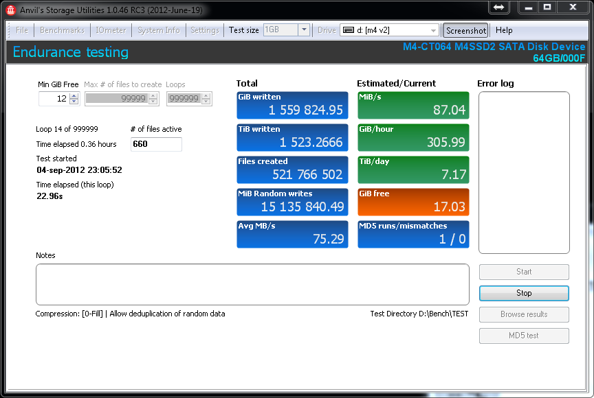

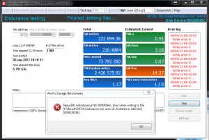

Oppdatering med en stor nyhet....
Crucial m4.
1523.2666 TiB skrevet. Snittfart siden forrige oppdatering på 75.29 MiB/s. SSDen er testet i 6306 timer. MD5 sjekk OK.

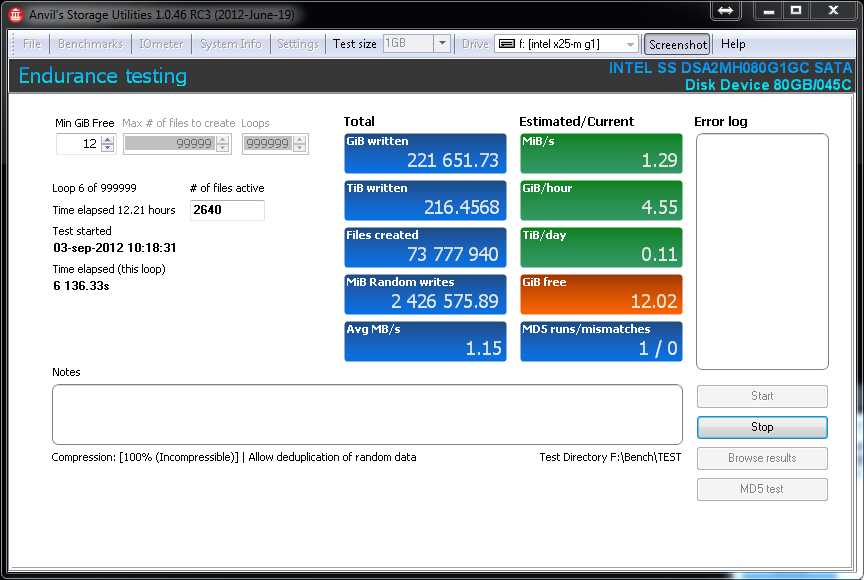

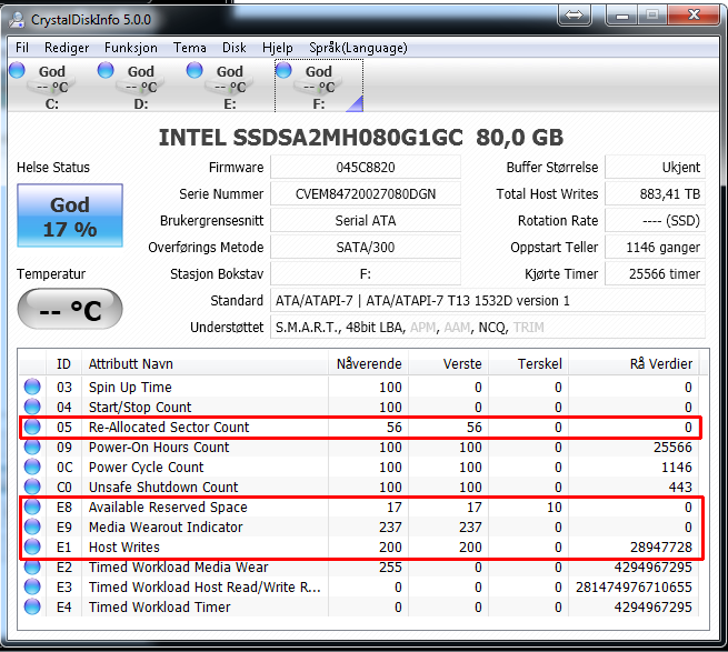

Intel X25-M G1
883.46 TiB skrevet. Snittfart siden forrige oppdatering på 1.17 MiB/s. SSDen er testet i (25576-18632) 6944 timer.

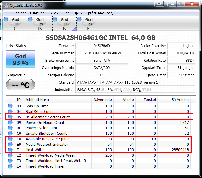

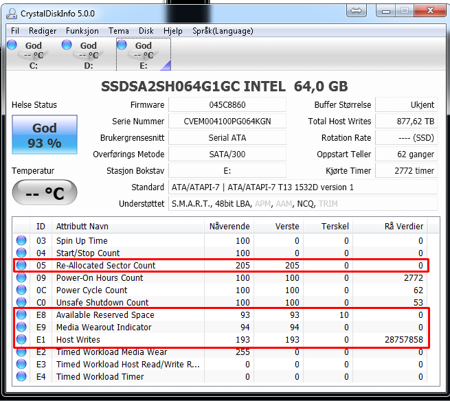

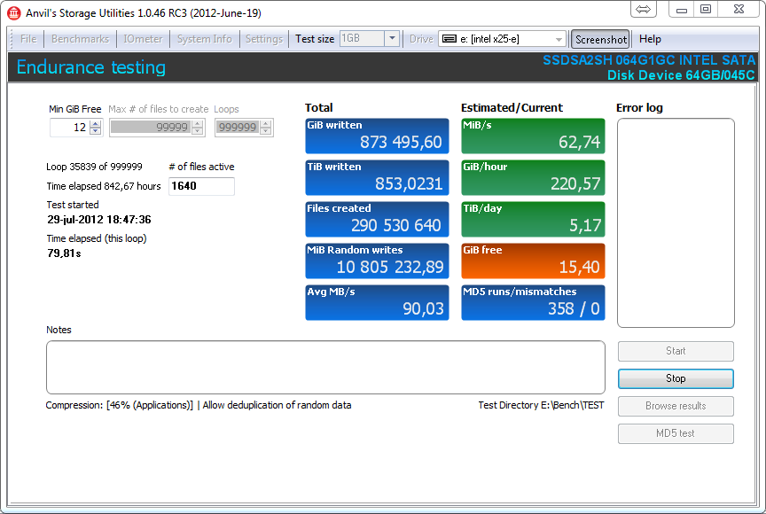

Intel X25-E
877.62 TiB skrevet med en snittfart på 89.39 MiB/s. SSDen er testet i (2772-30) 2742 timer. MD5 sjekk OK.
Mtron Pro 7025

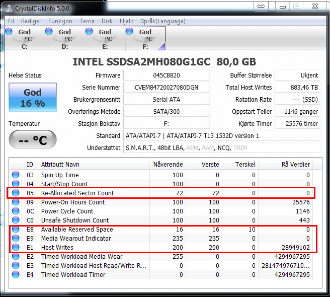

Da takket G1 av etter 10,5 mnd med tortur. Den har protestert lenge nå og kl 08.42 i formiddag så falt den ut. Jeg har prøvd å restarte, kaldstarte, koble fra og ellers alle triksene i boka men uten suksess.
Totalt så ble det ca 12200 P/E forbrukt noe som egentlig er dårlig ift at det er 50nm nand som skal tåle 10000 P/E innenfor mwi =1%. Dette skyldes nok mangelen på trim kombinert med en eldre kontroller som sannsynligvis håndterer feilkorrigering dårligere slik at flere sektorer må merkes som dårlige slik at det blir veldig mye reallokerte sektorer.
R.I.P Intel X25-M G1 80GB :cry:
