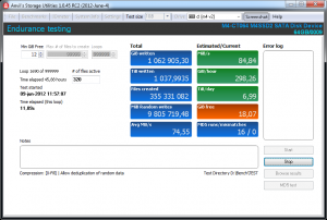

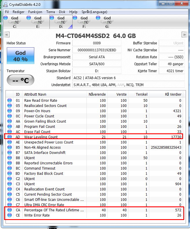

Her er dagens oppdatering

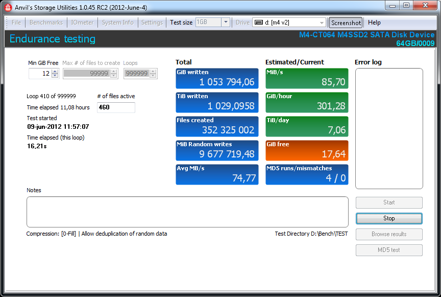

Crucial m4.
1029.0958 TiB skrevet på 4321 timer med en snittfart på 74.77 MiB/s. MD5 sjekk OK.

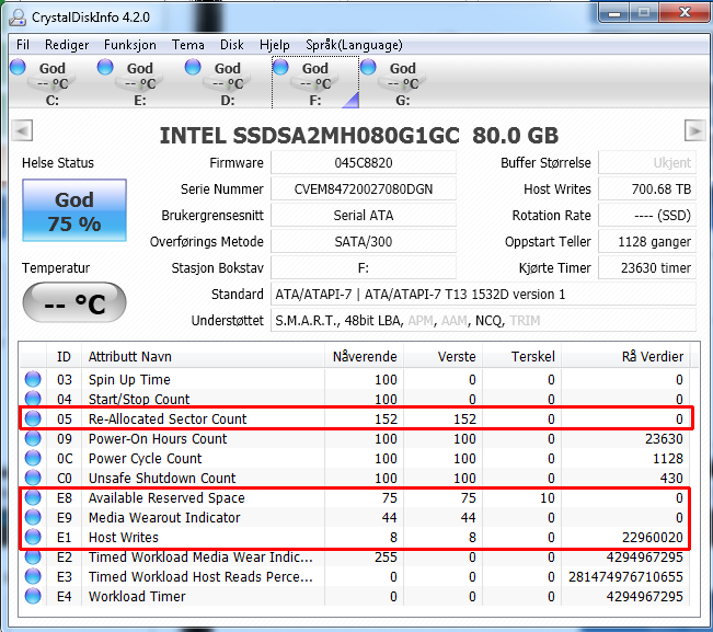

Intel X25-M G1
700.68 TiB skrevet med en snittfart på 39.40 MiB/s. SSDen er testet i (23630-18632) 4998 timer. MD5 sjekk OK.

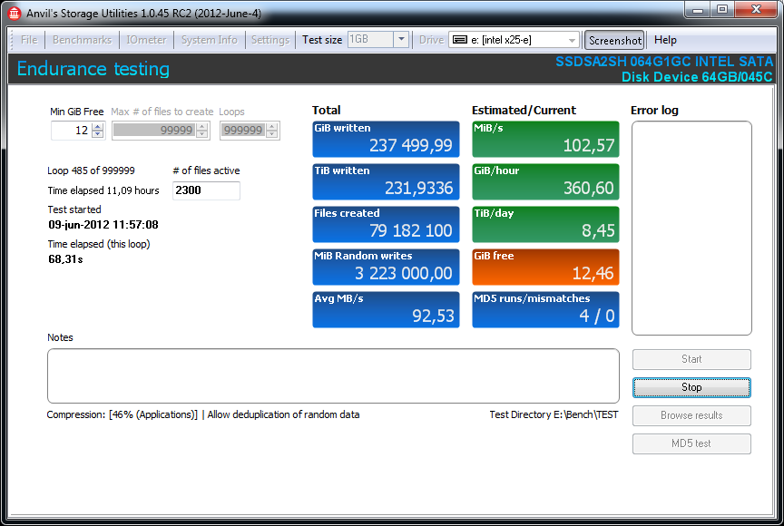

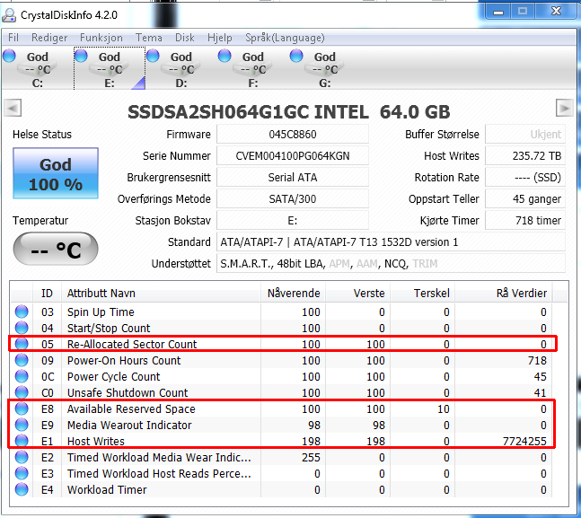

Intel X25-E
235.72 TiB skrevet med en snittfart på 92.53 MiB/s. SSDen er testet i (718-30) 688 timer. MD5 sjekk OK.

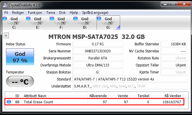

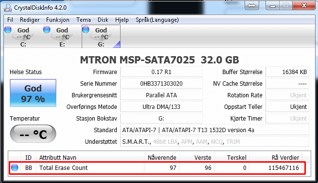

Mtron Pro 7025
ASU skrevet 21.4589 TiB. Nand skrevet 39,1834 TiB. Totalt skrevet 86,7190 TiB. Snittfart 47.04 MiB/s og MD5 sjekk OK. Testen har kjørt 6 dager.
Litt i skyggen av m4en så har fakisk G1 passert 700 TiB og skal igjennom en retentiontest. Og på toppen av det så falt faktisk Mtronen ut på samme måten som Kingstonen min gjorde. Får håpe dette blir en engangsgreie ellers så er jeg opp for en voldsom haug med restarter i fremtiden :eek:

Mtronen får seg en ganske kraftig trøkk så det kan være det eller kombinasjonenen hovedkort med SATA 6.0Gb/s porter som må gå ned på hastighet til SATA 1.5 Gb/s som tuller. Vi får se hvordan det bærer an fremover. Skal nok gå fint da jeg gjorde dette med Kingstonen i over et halvt år :)

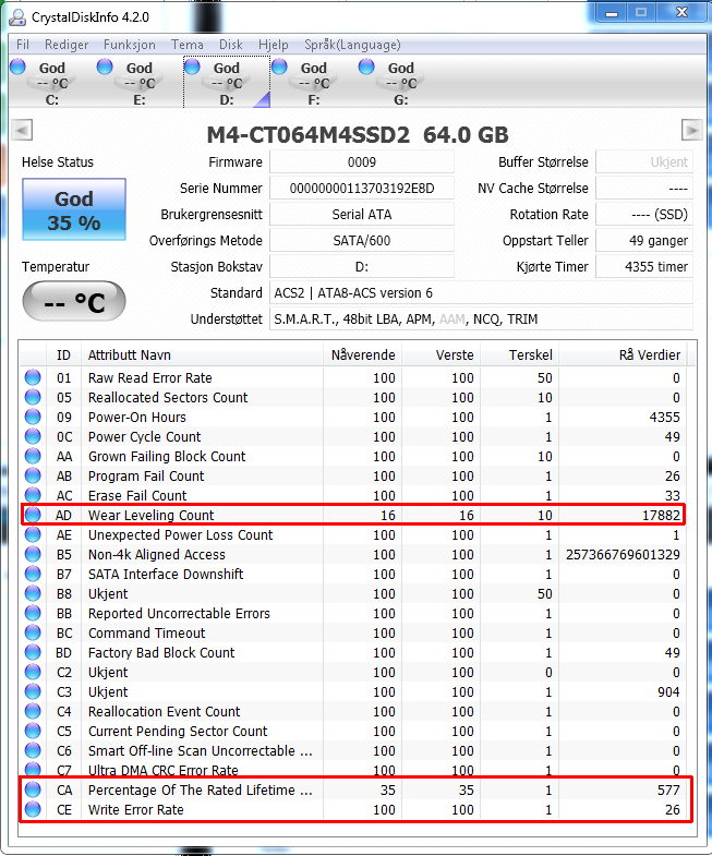

Crucial m4.
1037.9935 TiB skrevet på 4355 timer med en snittfart på 74.55 MiB/s. MD5 sjekk OK.

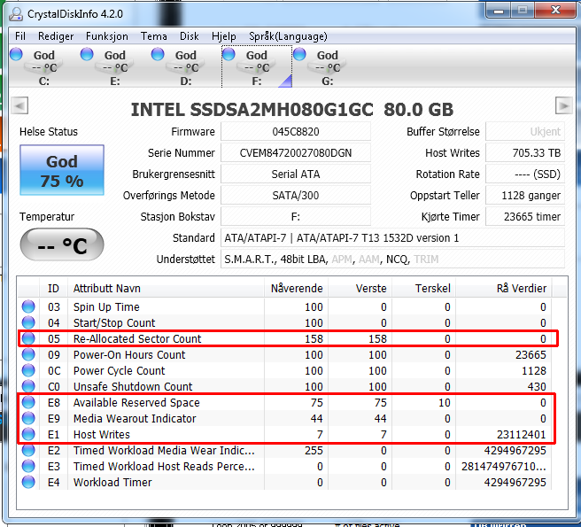

Intel X25-M G1
705.33 TiB skrevet med en snittfart på 38.90 MiB/s. SSDen er testet i (23665-18632) 4998 timer. MD5 sjekk OK.

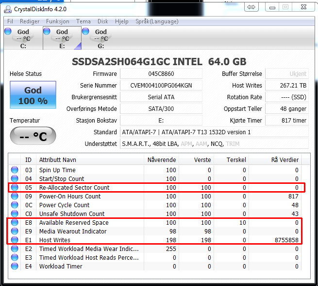

Intel X25-E
246.80 TiB skrevet med en snittfart på 92.31 MiB/s. SSDen er testet i (753-30) 723 timer. MD5 sjekk OK.

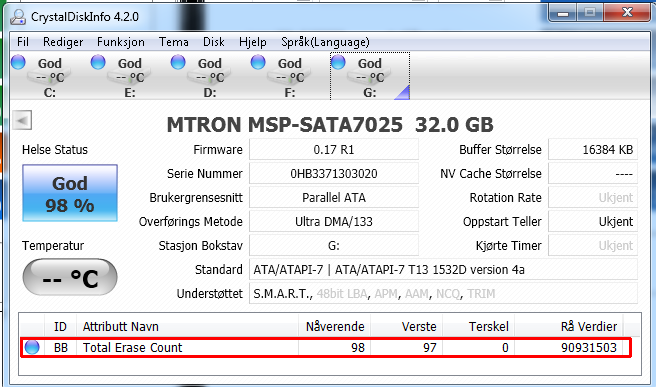

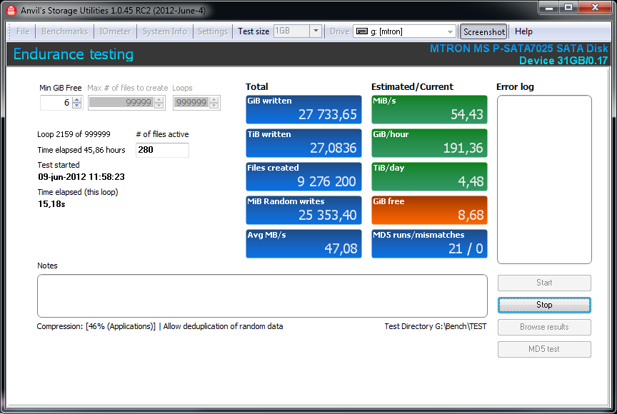

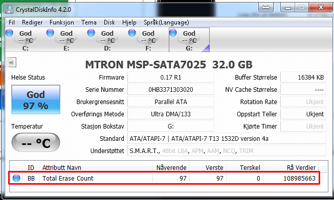

Mtron Pro 7025
ASU skrevet 27.0836 TiB. Nand skrevet 49,5474 TiB. Totalt skrevet 97,0830 TiB. Snittfart 47.08 MiB/s og MD5 sjekk OK. Testen har kjørt 8 dager.
Da blir det som følger ift retention testen. m4 og G1 får seg en runde nå med 12, 24 og 48t intervaller. Dette blir siste runden for m4en. Hvis den overlever dette så blir det å skrive så lenge det holder. Eneste jeg må være obs på fremover er å oppdatere fw før 5000t med drift for å unngå 5K bugen. G1 vil få retention hver 200TiB ennå en tid fremover.
Ellers så har Mtronen droppet mwi fra 98 til 97 og etter å ha sjekket loggen så skjer dette for hver 30 TiB med host write slik at mwi vil nå 1% etter 3 PiB med skriving. Siden WA er på ca 2:1 så betyr det 1,5 PiB med ASU skriving.

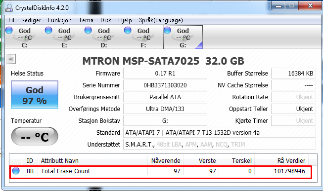

Mtron Pro 7025
ASU skrevet 29.3400 TiB. Nand skrevet 53,7101 TiB. Totalt skrevet 101,2456 TiB. Snittfart 47.18 MiB/s og MD5 sjekk OK. Testen har kjørt 9 dager.

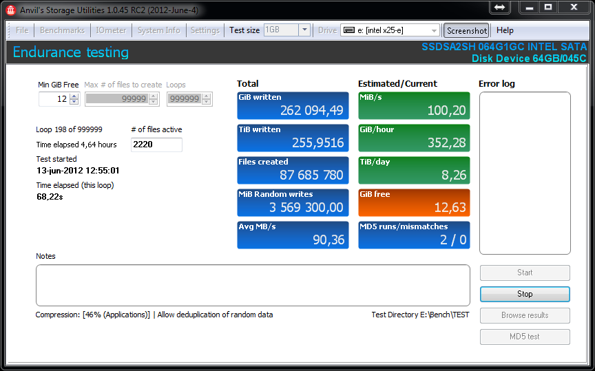

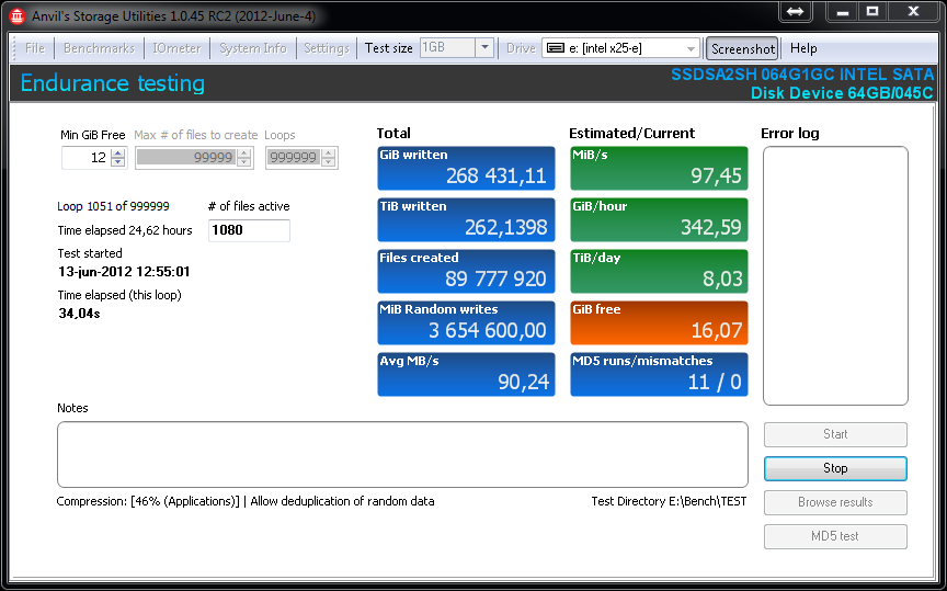

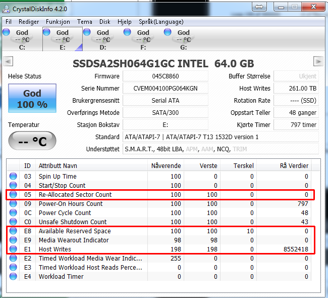

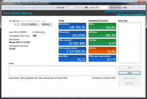

Intel X25-E
261.00 TiB skrevet med en snittfart på 90.36 MiB/s. SSDen er testet i (797-30) 767 timer. MD5 sjekk OK.

Intel X25-E
267.21 TiB skrevet med en snittfart på 90.24 MiB/s. SSDen er testet i (817-30) 787 timer. MD5 sjekk OK.

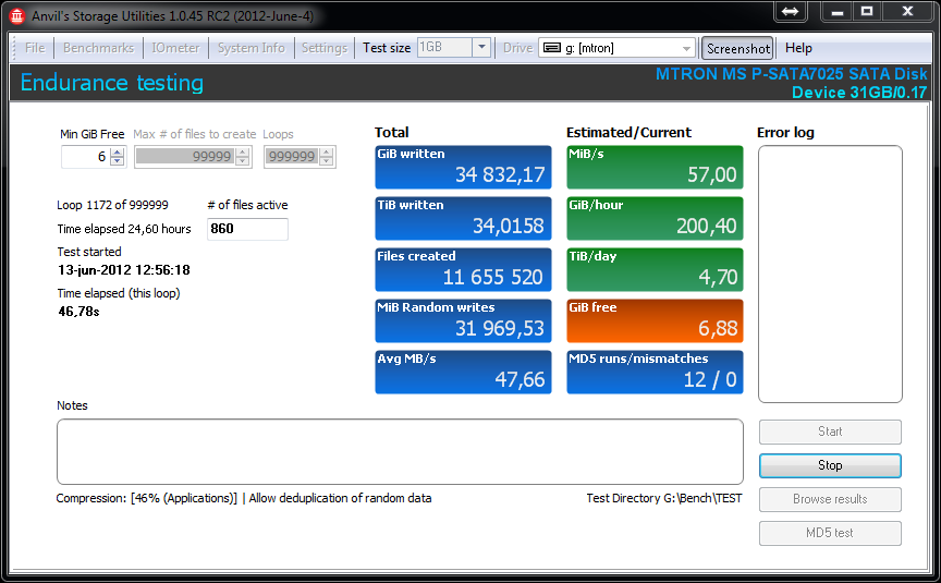

Mtron Pro 7025
ASU skrevet 34.0158 TiB. Nand skrevet 62,5824 TiB. Totalt skrevet 110,1180 TiB. Snittfart 47.66 MiB/s og MD5 sjekk OK. Testen har kjørt i 11 dager.
