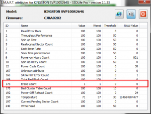

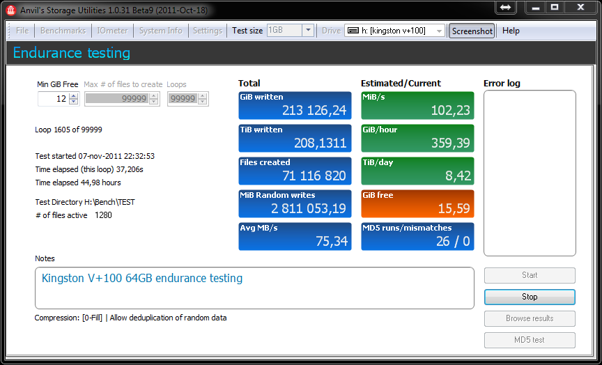

Dagens oppdatering:

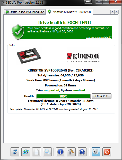

Kingston V+100
208.1311 TiB skrevet på 821 timer med en snittfart på 75.34 MiB/s. MD5 sjekk OK.
post-140856-0-89215400-1320863980_thumb.pngpost-140856-0-16358800-1320863967_thumb.png

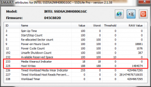

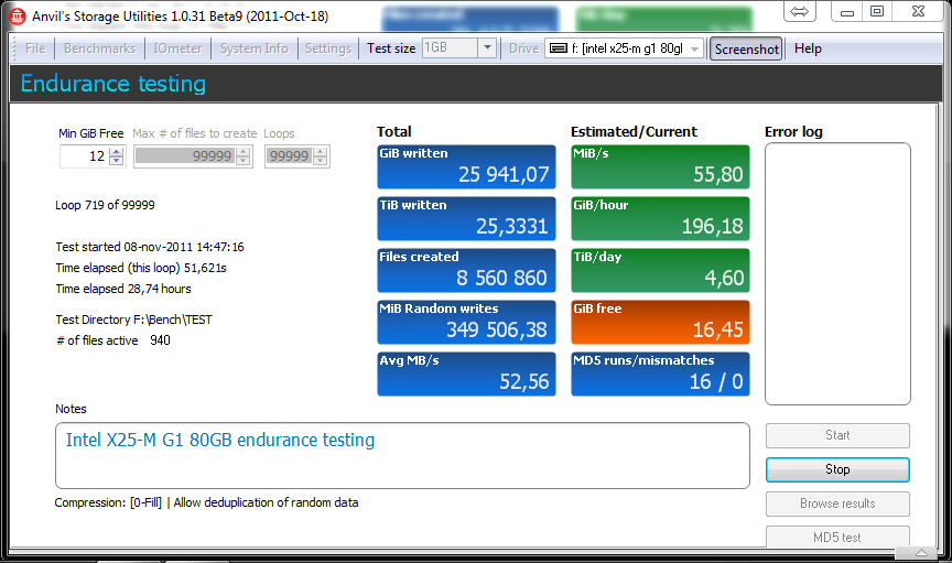

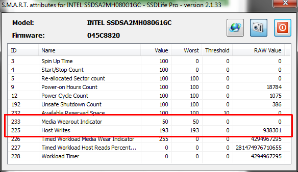

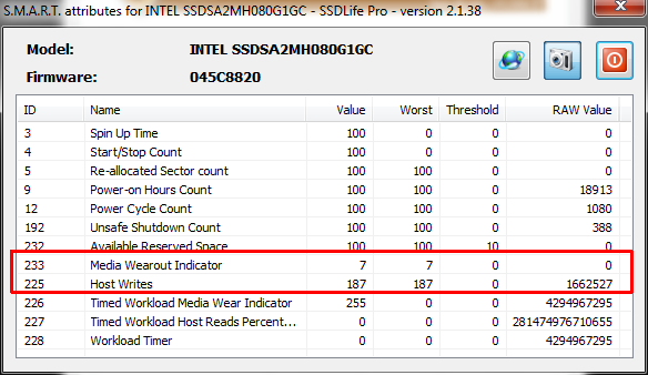

Intel X25-M
28,6346 TiB skrevet med en snittfart på 52.56 MiB/s. SSDen har gått 18784 timer. MD5 sjekk OK.
post-140856-0-95463300-1320863971_thumb.pngpost-140856-0-38774900-1320863964_thumb.png

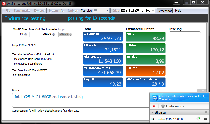

Har mistet troen på disse testene, det viste seg jo at den tok kvelden om den fikk en pause. Hvem vet hvor fort diskene ikke tåler en pause?
Første hensikten var å finne ut hva skjer når nand cellene ikke lengre går an å skrive til. Så har fenomenet data retention kommet opp og denne har sammenheng med specen til nand celle ift hvor lenge de skal holde på en spenning frem til mwi når 1%.
Jeg har fortsatt til hensikt å prøve å skrive en ssd tom for P/E men de kan ikke ligge 9 dager i strekk uten strøm, det må testes med mye kortere perioder først.
Ingen problem så lenge man ikke har passert mwi=1 :) For min del så må jeg istedet ha alt stående på og bruke teamviewer.

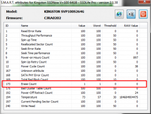

Dagens oppdatering:
Kingston V+100
214.9147 TiB skrevet på 847 timer med en snittfart på 75.38 MiB/s. MD5 sjekk OK.
post-140856-0-65190400-1320962904_thumb.pngpost-140856-0-83204800-1320962899_thumb.png

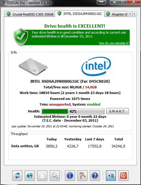

Intel X25-M
33,4438 TiB skrevet med en snittfart på 52.25 MiB/s. SSDen har gått 18810 timer. MD5 sjekk OK.

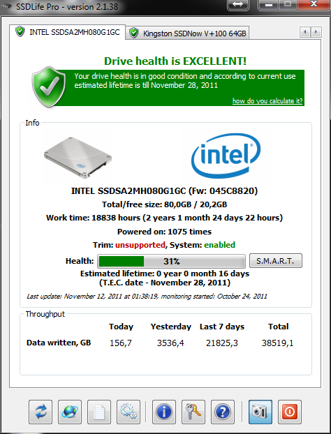

Intel X25-M
37,6163 TiB skrevet med en snittfart på 49.23 MiB/s. SSDen har gått 18838 timer. MD5 sjekk OK.

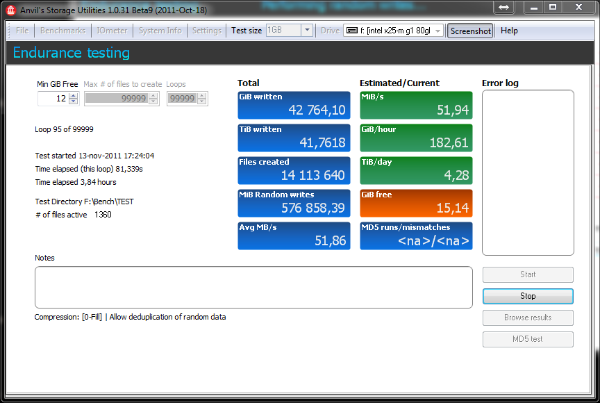

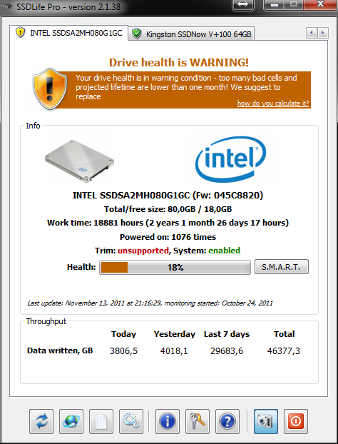

post-140856-0-77968900-1321216325_thumb.pngpost-140856-0-03516800-1321216321_thumb.png
Intel X25-M
45,2903 TiB skrevet med en snittfart på 51.86 MiB/s. SSDen har gått 18881 timer. MD5 sjekk OK.
post-140856-0-16559800-1321216335_thumb.pngpost-140856-0-13426400-1321216318_thumb.png

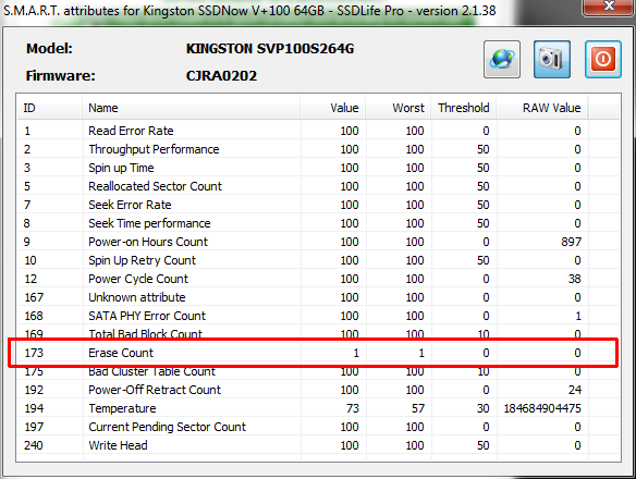

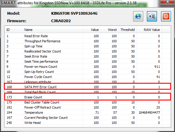

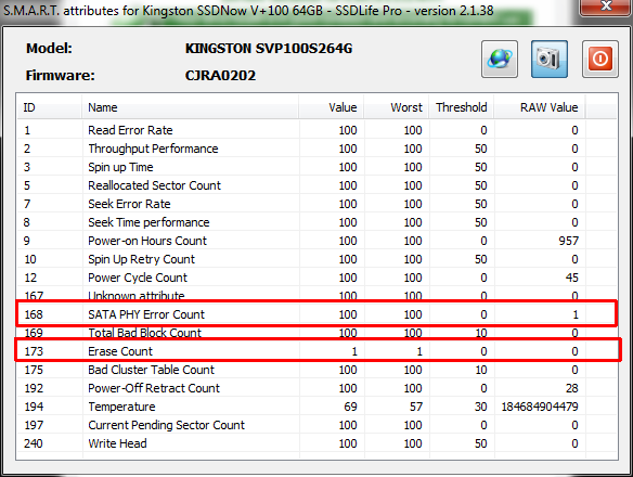

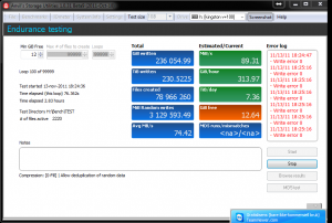

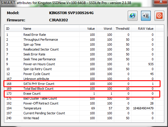

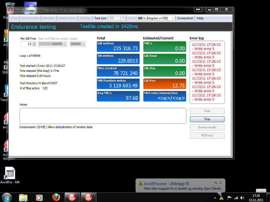

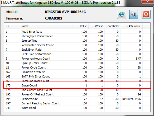

Kingstonen er merkelig i dag. Først så falt den ut som den har gjort tidligere. En restart så var den oppe igjen. Jeg fikset loggen og skulle starte opp. Da kom denne feilmeldingen. Programmet starter opp men stopper opp av seg selv.
Jeg slettet og formaterer hele ssden og la alle filene tilbake igjen og prøvede på nytt. Da startet testen men jeg får fremdeles feilmelding i ASU men MD5 sjekken har ingen problemer. I tillegg så har smartverdien 168 (SATA PHY Error Count) endret seg fra 0 til 1.
Noen som kjenner til dette problemet?

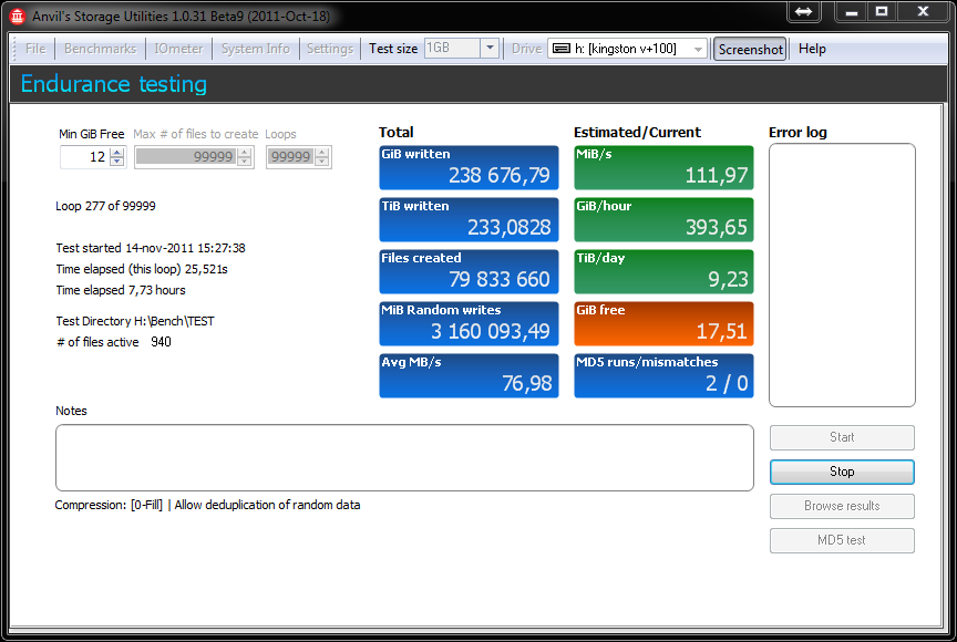

Dagens oppdatering:
Kingston V+100
233.0828 TiB skrevet på 935 timer med en snittfart på 76.98 MiB/s. MD5 sjekk OK.

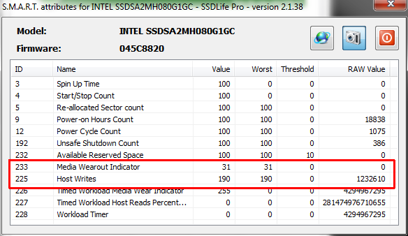

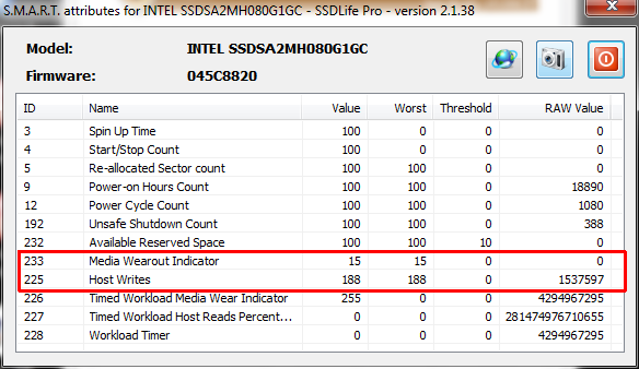

Intel X25-M
46,9237 TiB skrevet med en snittfart på 48.26 MiB/s. SSDen har gått 18890 timer. MD5 sjekk OK.
post-140856-0-50033800-1321310060_thumb.pngpost-140856-0-19758000-1321310048_thumb.png

Når det gjelder problemet med kingstonen så ble det bra etter en SE. Alt ser greit ut nå.

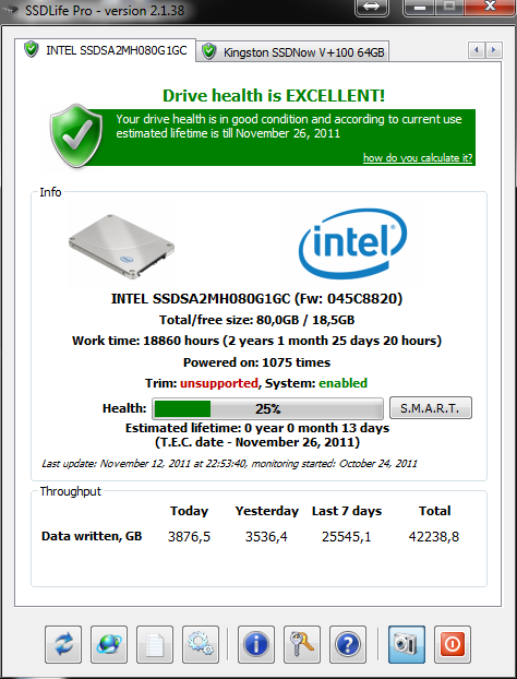

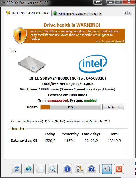

Så hva skjer etter 28. november for Intel disken?
Hvis det er tidsestimatet i "SSD Life Pro" du snakker om kunne man liksågodt droppet å ha den informasjonen der da den er like nøyaktig som "regner det denne dagen neste år?".

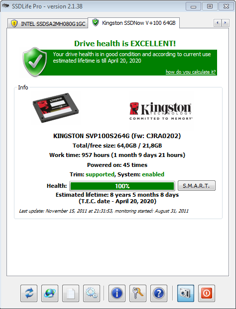

Dagens oppdatering
Kingston V+100
238.8913 TiB skrevet på 957 timer med en snittfart på 76.06 MiB/s. MD5 sjekk OK.
post-140856-0-69300700-1321394890_thumb.pngpost-140856-0-43188100-1321394886_thumb.png

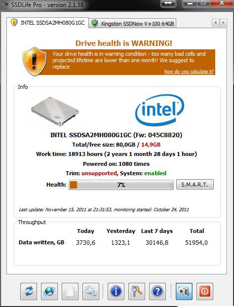

Intel X25-M G1
50,7363 TiB skrevet med en snittfart på 49.16 MiB/s. SSDen har gått 18913 timer. MD5 sjekk 6 feil siste døgn. Jeg tok en SE og la alle filer tilbake og nå er det ingen feil. Merkelige greier.
post-140856-0-29987100-1321394899_thumb.pngpost-140856-0-59239200-1321394883_thumb.png

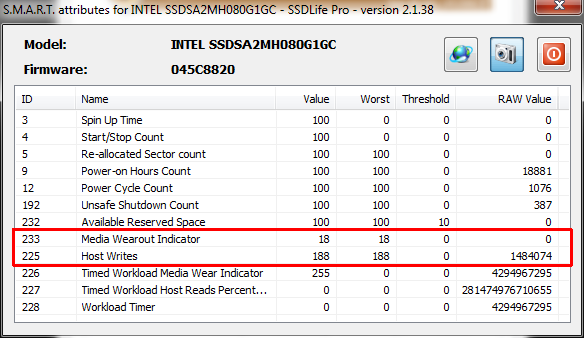

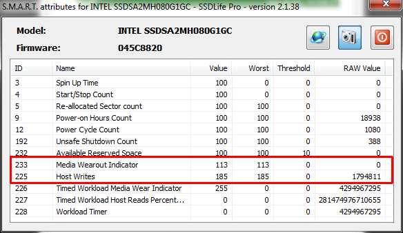

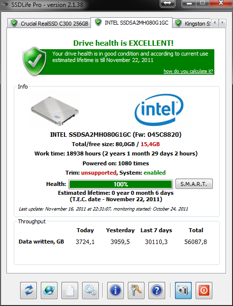

Intel X25-M G1
54,7732 skrevet med en snittfart på 52.17 MiB/s. SSDen har gått 18938 timer. MD5 sjekk OK
post-140856-0-56421200-1321479694_thumb.pngpost-140856-0-19422400-1321479648_thumb.png
MWI på intelen har gått fra 1% og til 100% igjen :)
