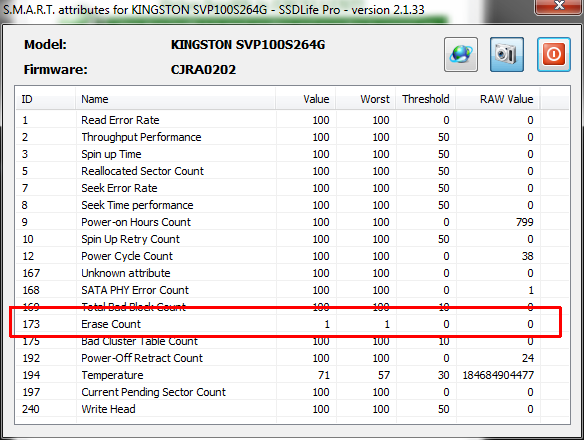

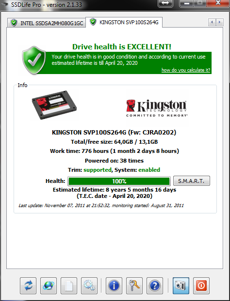

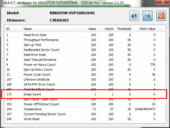

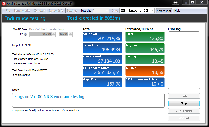

Kingston V+100
196.4984 TiB skrevet på 776 timer med en snittfart på 75.46 MiB/s (skjermdumpen er tatt rett etter en oppstart av programmet slik at det viser veldig feil) MD5 sjekk OK.
post-140856-0-99077900-1320701885_thumb.pngpost-140856-0-08414600-1320701881_thumb.png

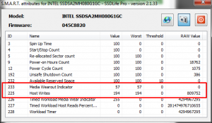

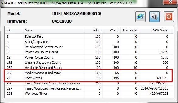

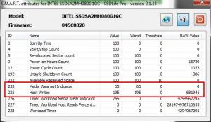

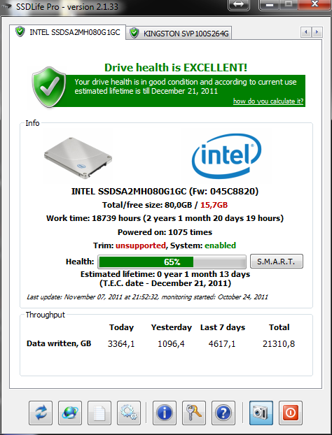

Intel X25-M
20.8113 TiB skrevet med en snittfart på 45.11 MiB/s. SSDen har gått 18739 timer. MD5 sjekk OK.
post-140856-0-36324600-1320701894_thumb.pngpost-140856-0-48302600-1320701878_thumb.jpg
Ca hver 2/3 dag så fyller jeg den helt opp med en zip fil og så sletter igjen og da går den opp fra ca 45 til noen og 50. :)

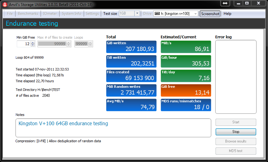

Kingston V+100
202.3251TiB skrevet på 799 timer med en snittfart på 74.79 MiB/s. MD5 sjekk OK.

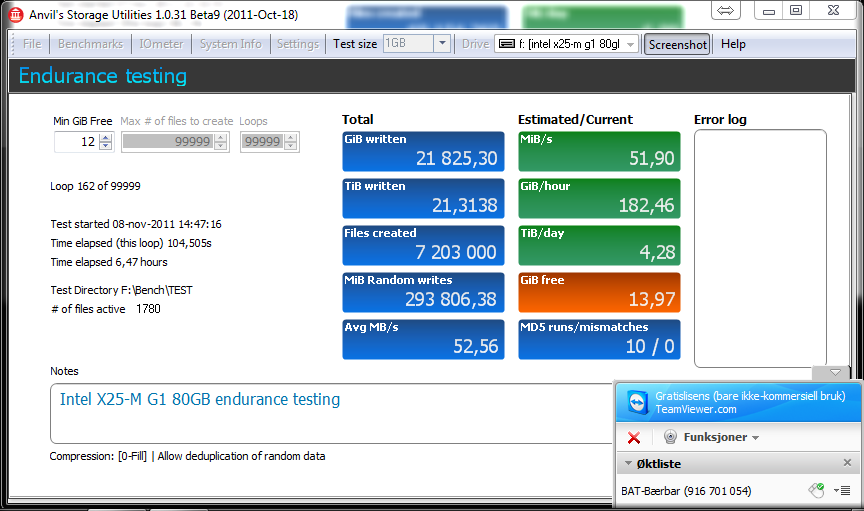

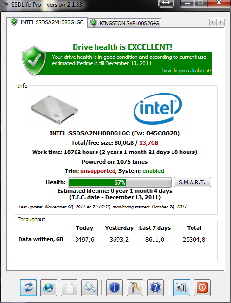

Intel X25-M
24,7117 TiB skrevet med en snittfart på 52.56 MiB/s. SSDen har gått 18762 timer. MD5 sjekk OK.
post-140856-0-15216300-1320786145_thumb.pngpost-140856-0-20151800-1320786128_thumb.png
