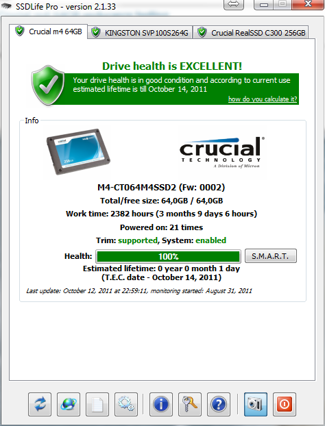

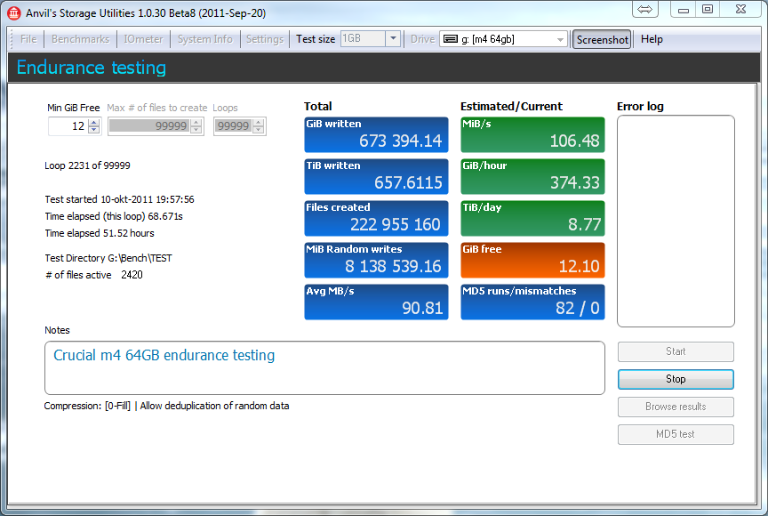

m4
657.6115 TiB skrevet på 2382 timer med en snittfart på 90.81 MiB/s.MD5 sjekk OK.

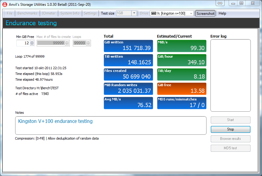

Kingston V+100
148.1625 TiB skrevet på 585 timer med en snittfart på 76.52 MiB/s. MD5 sjekk OK.

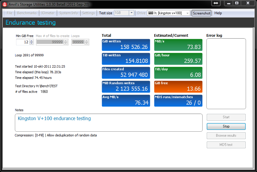

Ny oppdatering:
m4
665.5526 TiB skrevet på 2407 timer med en snittfart på 90.81 MiB/s. MD5 sjekk OK.
post-140856-0-06548600-1318547351_thumb.pngpost-140856-0-94829400-1318547340_thumb.png
Kingston V+100
154.8108 TiB skrevet på 610 timer med en snittfart på 76.34 MiB/s. MD5 sjekk OK.
post-140856-0-34118600-1318547346_thumb.pngpost-140856-0-20224500-1318547343_thumb.png

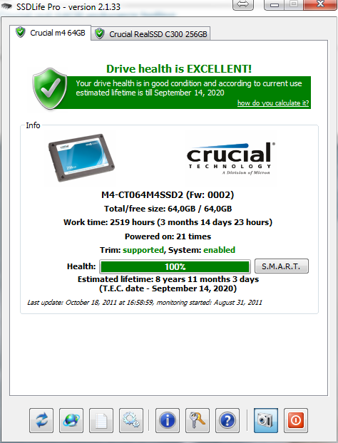

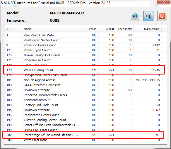

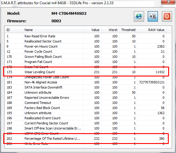

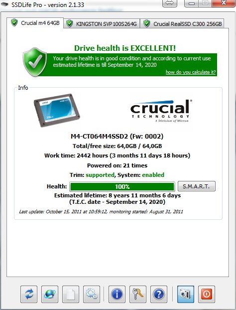

m4
676.2078 TiB skrevet på 2442 timer med en snittfart på 90.84 MiB/s. MD5 sjekk OK.
post-140856-0-38420400-1318670595_thumb.pngpost-140856-0-58345500-1318670574_thumb.png

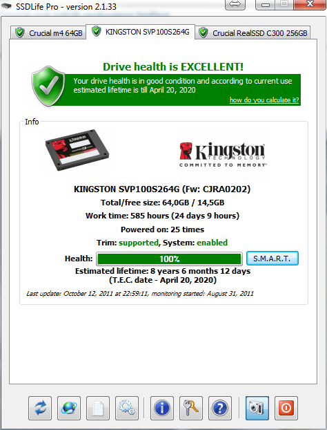

SSDLife Pro har bestemt at m4 ikke kan dø så den predikerer 8 år med tjeneste igjen laugh.gif

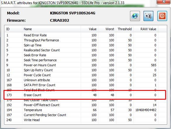

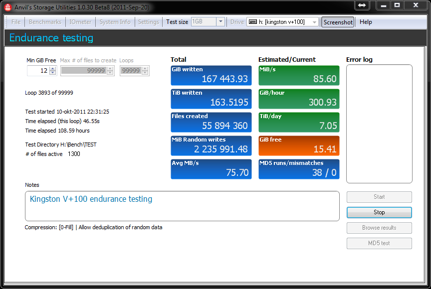

Kingston V+100
163.5195 TiB skrevet på 645 timer med en snittfart på 75.70 MiB/s. MD5 sjekk OK.
post-140856-0-96960200-1318670586_thumb.pngpost-140856-0-41298400-1318670581_thumb.png

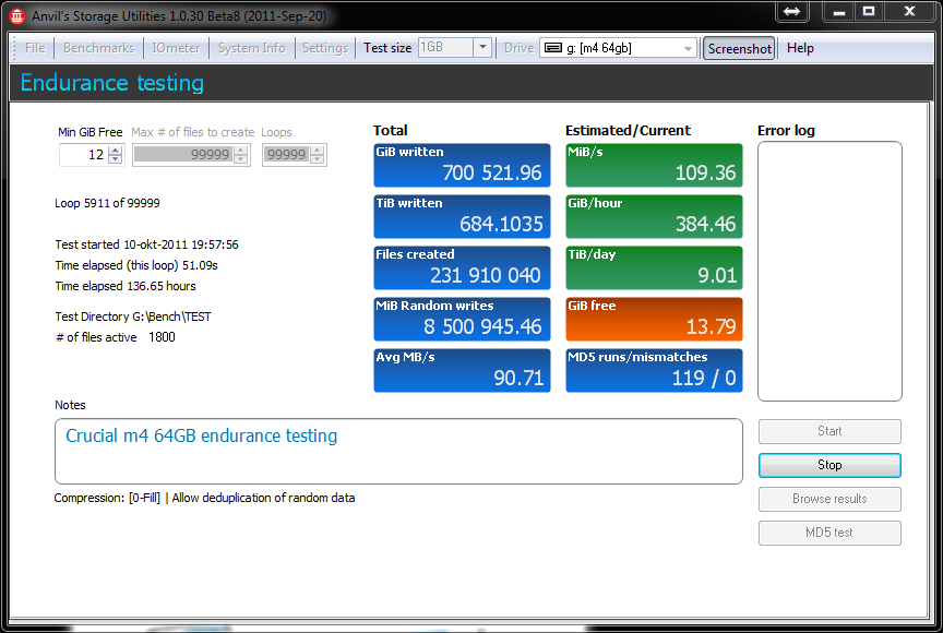

Dagens oppdatering:
m4
684.1035 TiB skrevet på 2467 timer med en snittfart på 90.71 MiB/s. MD5 sjekk OK.

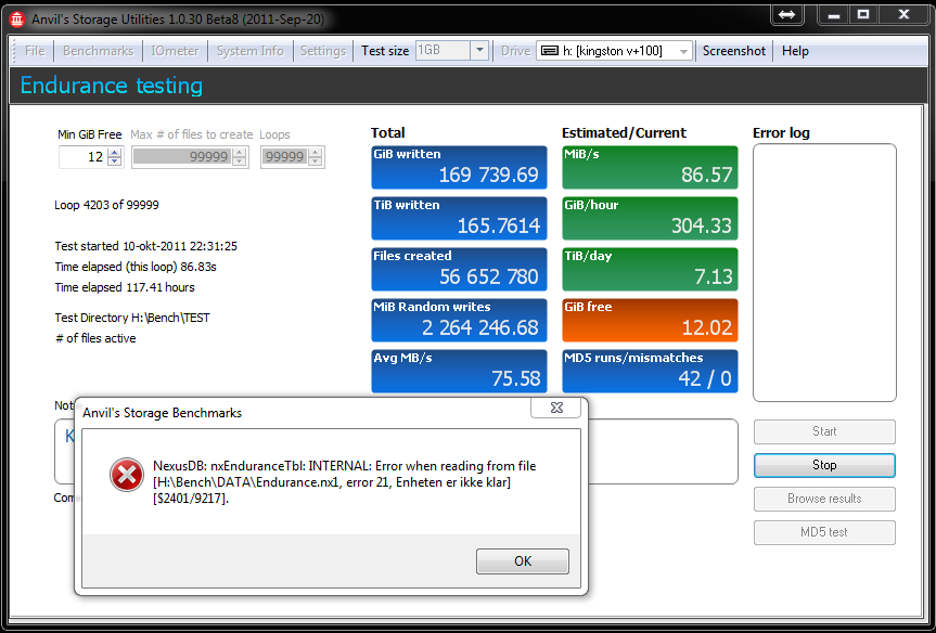

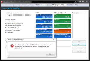

Kingston V+100
Her har den falt ut i løpet av siste døgnet så da er det på han igjen med å få Anvil til å gjenopprette loggen og koble til og fra ssden før testen startes opp igjen. Jeg er borte til tirsdag så det må da vente frem til da.
Anvil tester jo Intel X25-V 40GB på XS så det er bare å ta hans resultat og gange med 2 eller 4. Eneste som ikke er dekket er G1. Kanskje jeg skal prøve å kjøpe en brukt av noen og prøve når m4en har tatt kvelden.

Når det kommer til Kingstonen så er jeg litt i villrede på hva som skyldes disse utkoblingene. Temperaturene i kassa er ok, m4en har jo tross alt gått i 3 mnd uten problemer på samme riggen så jeg vet sannelig ikke. Jeg har tatt SE på Kingstonen, sørget for at alle drivere til SB850 er oppdatert og gått over kabler og koblinger så det er litt merkelig.....Kan hende den må testes på den nye riggen istedet.

Dagens oppdatering:
m4
693.8066 TiB skrevet på 2498 timer med en snittfart på 90.54 MiB/s. MD5 sjekk OK.
post-140856-0-45785100-1318875163_thumb.pngpost-140856-0-70017000-1318875158_thumb.png

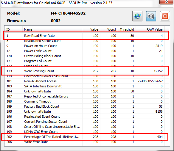

Dagens oppdatering. Og i dag har vi krysset en milepæl til :new_woot:
m4
700.4629 TiB skrevet på 2519 timer med en snittfart på 90.49. MD5 sjekk OK.
post-140856-0-04271900-1318952705_thumb.pngpost-140856-0-08660700-1318952751_thumb.png
Vi har også for første gang en endring på Raw read error rate fra 0 til 4 men jeg vet ikke hva det innebærer og ssden kverner videre ihvertfall.

Ikke at det er noen god sammenligning, men hvor fort gikk det fra Samsungen begynte å vise tydelige tegn på "råte" til den var ubrukelig?
Den telte jevnt nedover til den stoppet, men den brukte over 39000 P/E før den tok kvelden. Jeg er så langt på litt over 12000.
