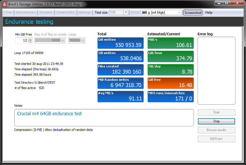

Her er siste skjermdumpene før avg restartet riggen:
m4
538.0406 TiB skrevet på 1750timer med en snittfart på 91.11 MiB/s. MD5 sjekk OK.
post-140856-0-59481900-1317061734_thumb.pngpost-140856-0-82866800-1317061733_thumb.png
ASU er nå startet opp igjen og jeg kommer med neste oppdatering i morgen kveld, da tipper jeg vi er et stykke oppe på 540 TiB :)

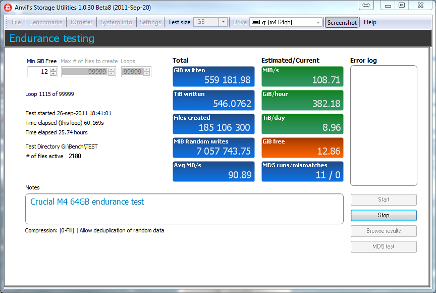

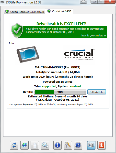

Kveldens oppdatering:
m4
546.0762 TiB skrevet på 2024 timer med en snittfart på 90.89 MiB/s. MD5 sjekk OK.
post-140856-0-84393300-1317148468_thumb.pngpost-140856-0-49947900-1317148469_thumb.png

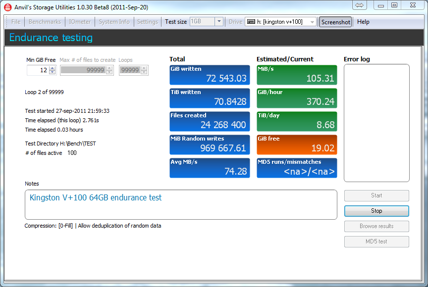

Kingston oppdatering:
Da har jeg gjennomført en SE, lagt alle filene tilbake og satt opp ASU helt likt som før den droppet ut forrige gang. Jeg har også satt ssden på esata kontrolleren for å utelukke at brikkesettet er overbelastet. Eneste ulempen er at smartverdiene kommer ikke opp når jeg bruker SSDLife Pro eller CDI.
Her er en AS SSD test av esata kontrolleren (JMicron JMB36X)
Her er siste oppdaterte data for Kingston.

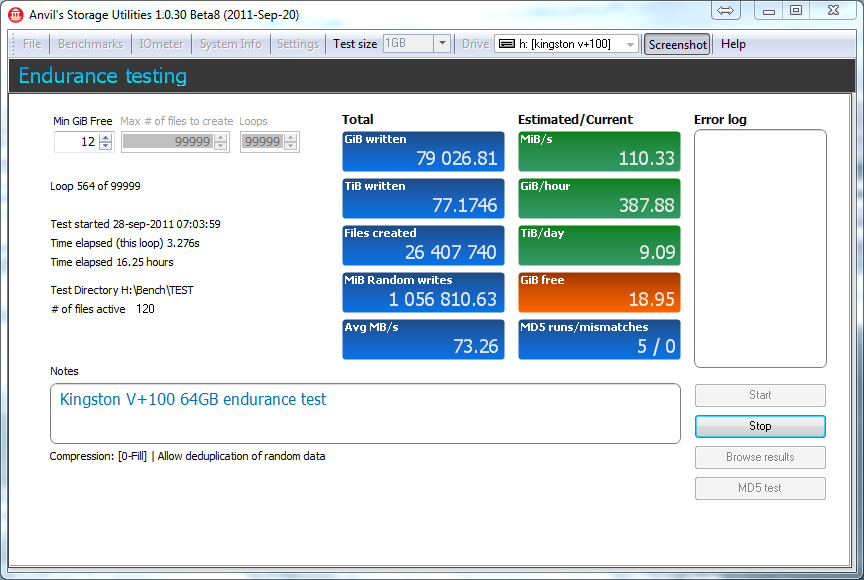

70.8428 TiB skrevet. Snittfart 74.28 MiB/s. MD5 sjekk ikke testet ennå, dette vil komme i løpet av natta.

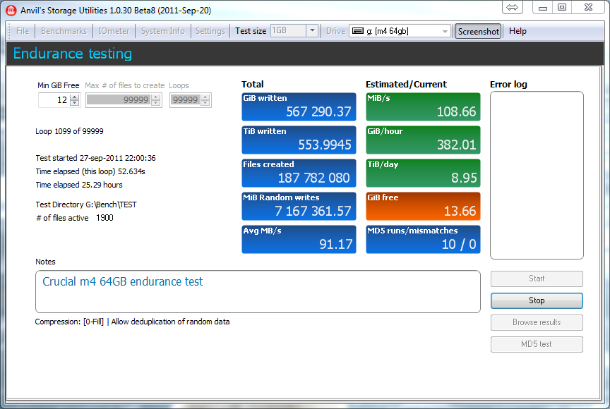

m4
553.9945 TiB skrevet på 2049 timer med en snittfart på 91.17 MiB/s. MD5 sjekk OK

77.1746 TiB skrevet med en snittfart på 73.26 MiB/s. MD5 sjekk OK
Noen som har tips til hvordan jeg kan få lest av smartinfo når Kingstonen kjører på JMicron kontrolleren?

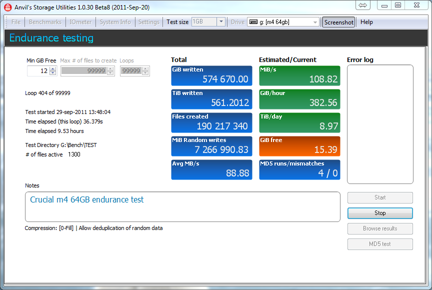

m4
561.2012 TiB skrevet på 2072 timer med en snittfart på 88.88 MiB/s. MD5 sjekk OK.
post-140856-0-22239700-1317332082_thumb.pngpost-140856-0-49327400-1317332080_thumb.png

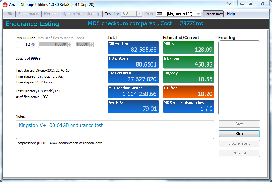

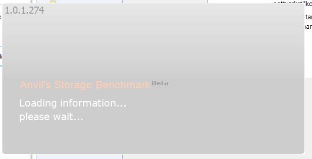

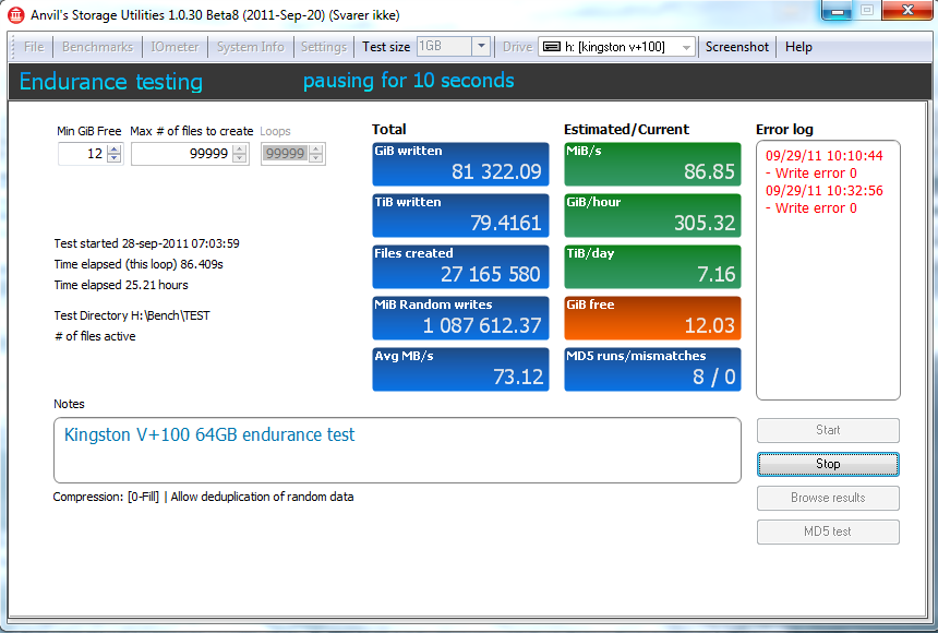

Kingstonen falt ut igjen i formiddag mens jeg var på jobb. Det kom opp feilkoder i ASU og programmet hang, men jeg kunne åpne utforsker og se på mapper og filer på den. Jeg lukket programmet og prøvde å åpne det på nytt igjen men da hang det bare på oppstartsbildet hvor ASU henter systeminformasjon. Jeg tvangslukket programmet og gjennomførte en restart av pcen og da ville ikke Jmicron kontrolleren sin option rom lese SSDen. Jeg koblet alt ut og restartet hele greia og resten av riggen går helt fint med m4en.
Etter dette flyttet jeg Kingstonen tilbake til SB850 og fikk rettet loggen ved hjelp av Anvil. Jeg har startet opp ASU på nytt så får vi se hvor lenge dette holder.....
Her er feilmeldingene jeg fikk:
post-140856-0-73156000-1317332085_thumb.png post-140856-0-33113500-1317332084_thumb.png

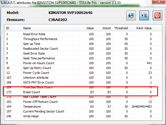

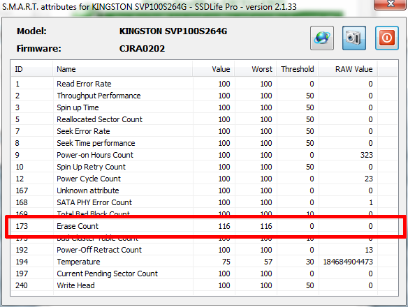

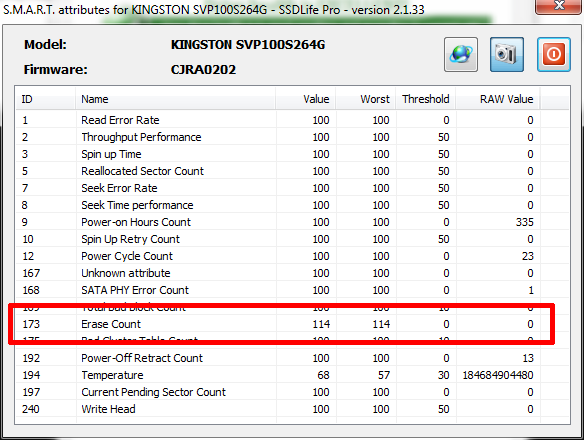

Status så langt på Kingston er:
80.6501 TiB skrevet på 323 timer med en snittfart på 79.01 MiB/s. MD5 sjekk OK.
post-140856-0-98706900-1317332657_thumb.pngpost-140856-0-37539800-1317332656_thumb.png

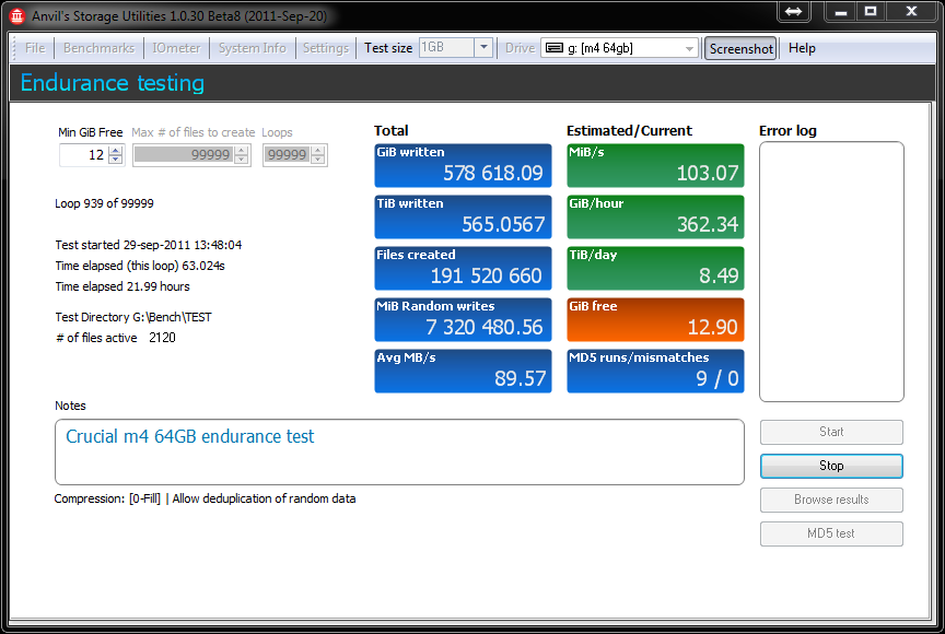

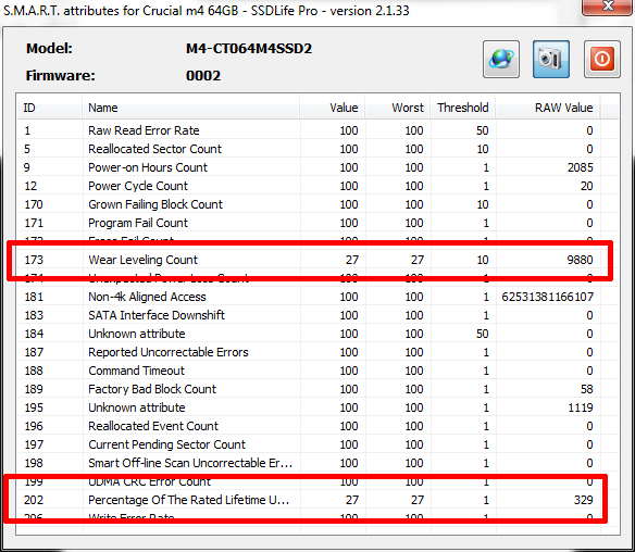

m4
565.0567 TiB skrevet på 2085 timer med en snittfart på 89.57 MiB/s. MD5 sjekk OK
post-140856-0-81621600-1317376784_thumb.pngpost-140856-0-13660000-1317376784_thumb.png

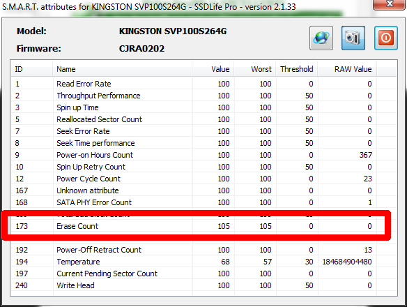

Kingston V+100
83.8624 TiB skrevet på 335 timer med en snittfart på 77.14 MiB/s. MD5 sjekk OK
post-140856-0-34927400-1317376782_thumb.pngpost-140856-0-66133000-1317376781_thumb.png

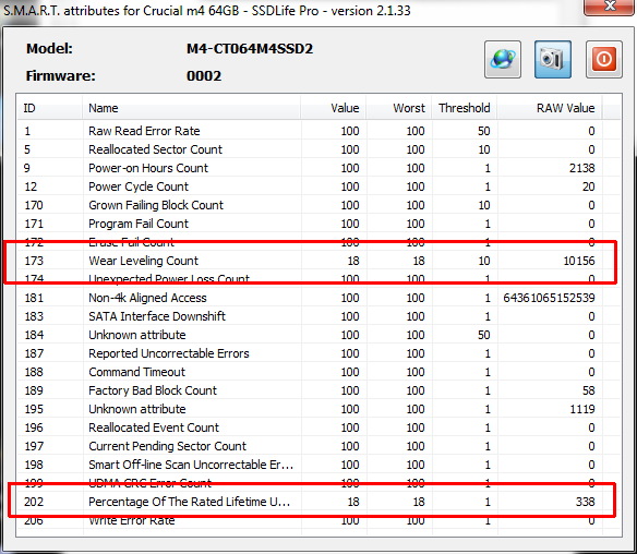

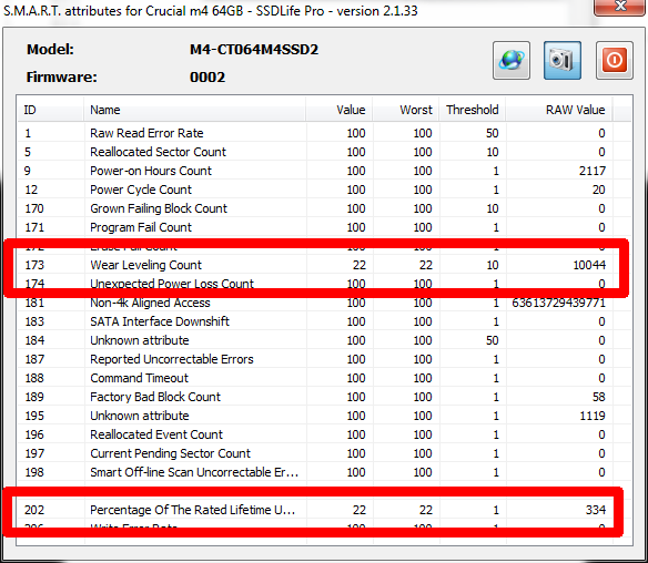

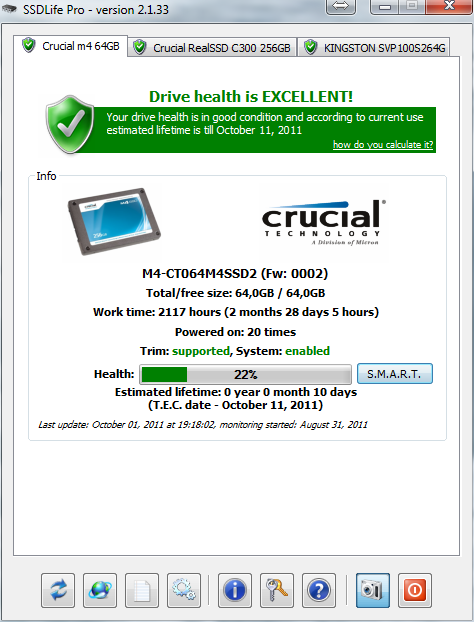

m4

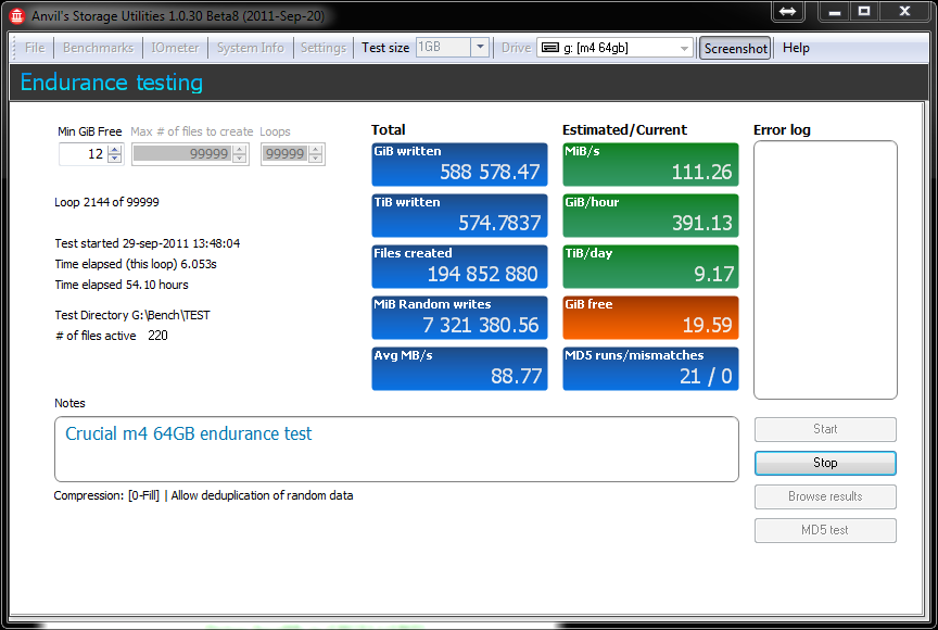

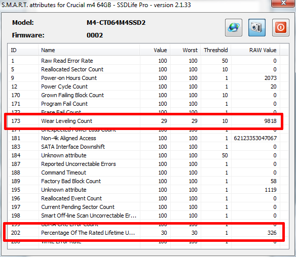

Da har vi passert en ny milepæl. 10000 P/E er passert :new_woot:
574.7837 TiB skrevet på 2117 timer med en snittfart på 88.77 MiB/s. MD5 sjekk OK
post-140856-0-10476800-1317492405_thumb.pngpost-140856-0-46355900-1317492383_thumb.png

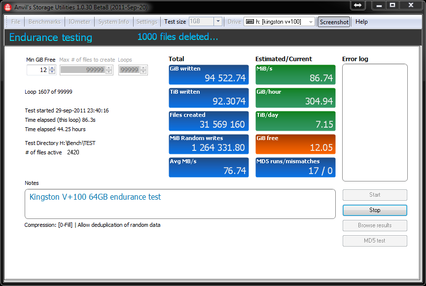

Kingston V+100
92.3074 TiB skrevet på 367 timer med en snittfart på 76.74 MiB/s. MD5 sjekk OK
post-140856-0-25137500-1317492396_thumb.pngpost-140856-0-18366200-1317492386_thumb.png

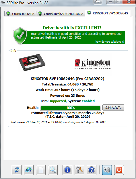

Kingston V+100
98.1974 TiB skrevet på 389 timer med en snittfart på 76.91 MiB/s. MD5 sjekk OK
post-140856-0-02345400-1317571980_thumb.pngpost-140856-0-75308300-1317571971_thumb.png

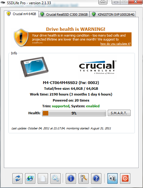

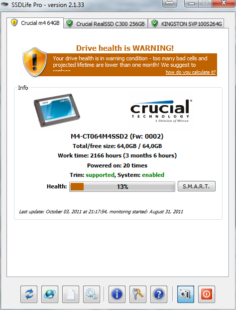

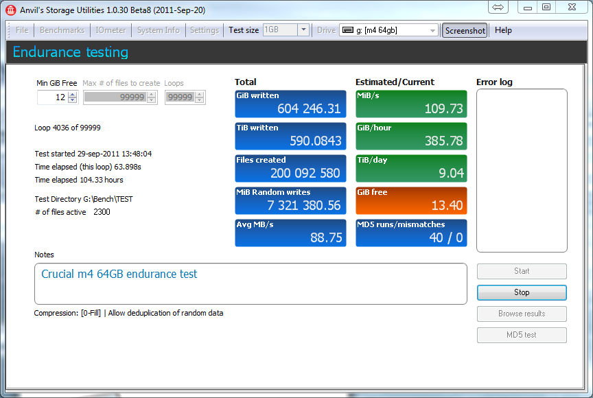

m4
590.0843 Tib skrevet på 2166 timer med en snittfart på 88.75 MiB/s. MD5 sjekk OK.
post-140856-0-90679300-1317672853_thumb.pngpost-140856-0-02342400-1317672852_thumb.png
Vi kommer til å krysse 600 TiB i løpet av onsdag, neste stopp blir 700 TiB :new_woot:

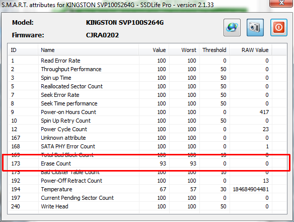

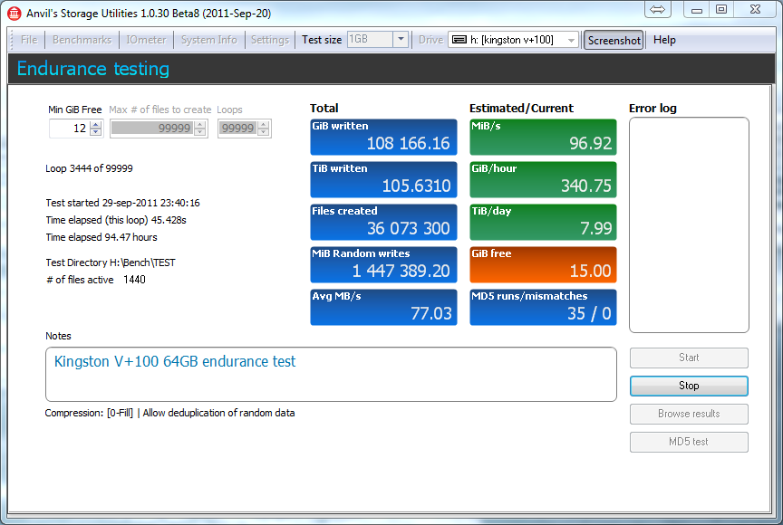

Kingston V+100
105.6310 TiB skrevet på 417 timer med en snittfart på 77.03 MiB/s. MD5 sjekk OK.
post-140856-0-10221200-1317672850_thumb.pngpost-140856-0-52820500-1317672848_thumb.png

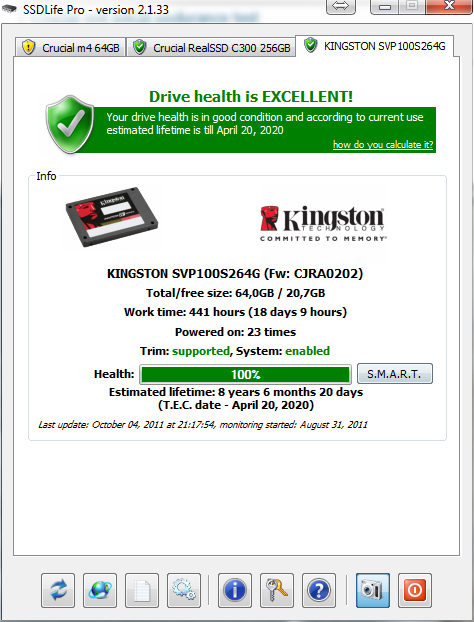

Kingston V+100
111.9978 TiB skrevet på 441 timer med en snittfart på 77.11 MiB/s. MD5 sjekk OK
post-140856-0-40044400-1317759089_thumb.pngpost-140856-0-21178800-1317759088_thumb.png
Ja den har vært forbausende snill i over ei uke nå :) Får satse på at jeg klarte å røyke ut problemet med den.
