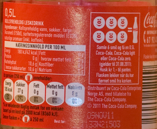

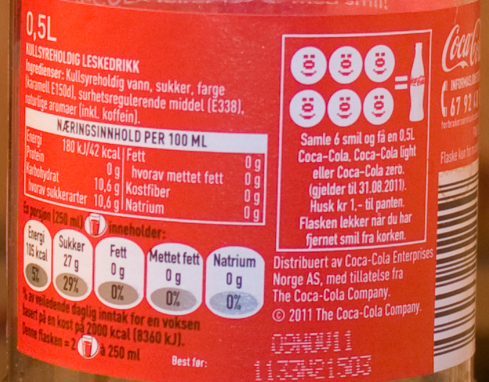

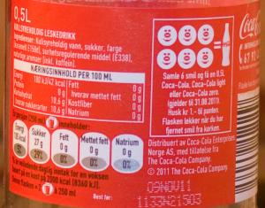

enda en sammenligning, hvor det ble brukt stativ og 2 sek selvutløser og hvor bildene er beskjært:
første bilde
canon 100mm macro
f/5
andre bilde
18-55mm IS
F/5
33mm
virker er som canon 100mm er bitte litt skarpere, men tror det kan forklares med at det ble brukt brennvidde 33mm med 18-55mm IS, som er skarpest ved 18mm!?
Kikker du i 100% crop vil du nok se at 100mm macro er en hel del skarpere.
syntes du det, utifra resultatene ovenfor? Er mere en nok croppa de bildene ovenfor til å se skarphetsforskjellen!
Uansett, så pleier man ikke å tittel på bilder i 100 crop og for meg så virker det som at forskjellen på skarphet hos disse to objektivene er så minimal at det ikke syntes når man ser på bilde under normal størrelse?
Får spørre alle igjen; utifra det jeg har vist her, kan det være noe feil med min 100mm makro linse? Eller er skarpheten slik den skal være ved utvalgte blender? Mulig objektivet er skarpere ved enda mindre blenderåpninger, men det bryr meg lite, siden jeg stort sett skal ta håndholdte bilder med dette objektivet=)
