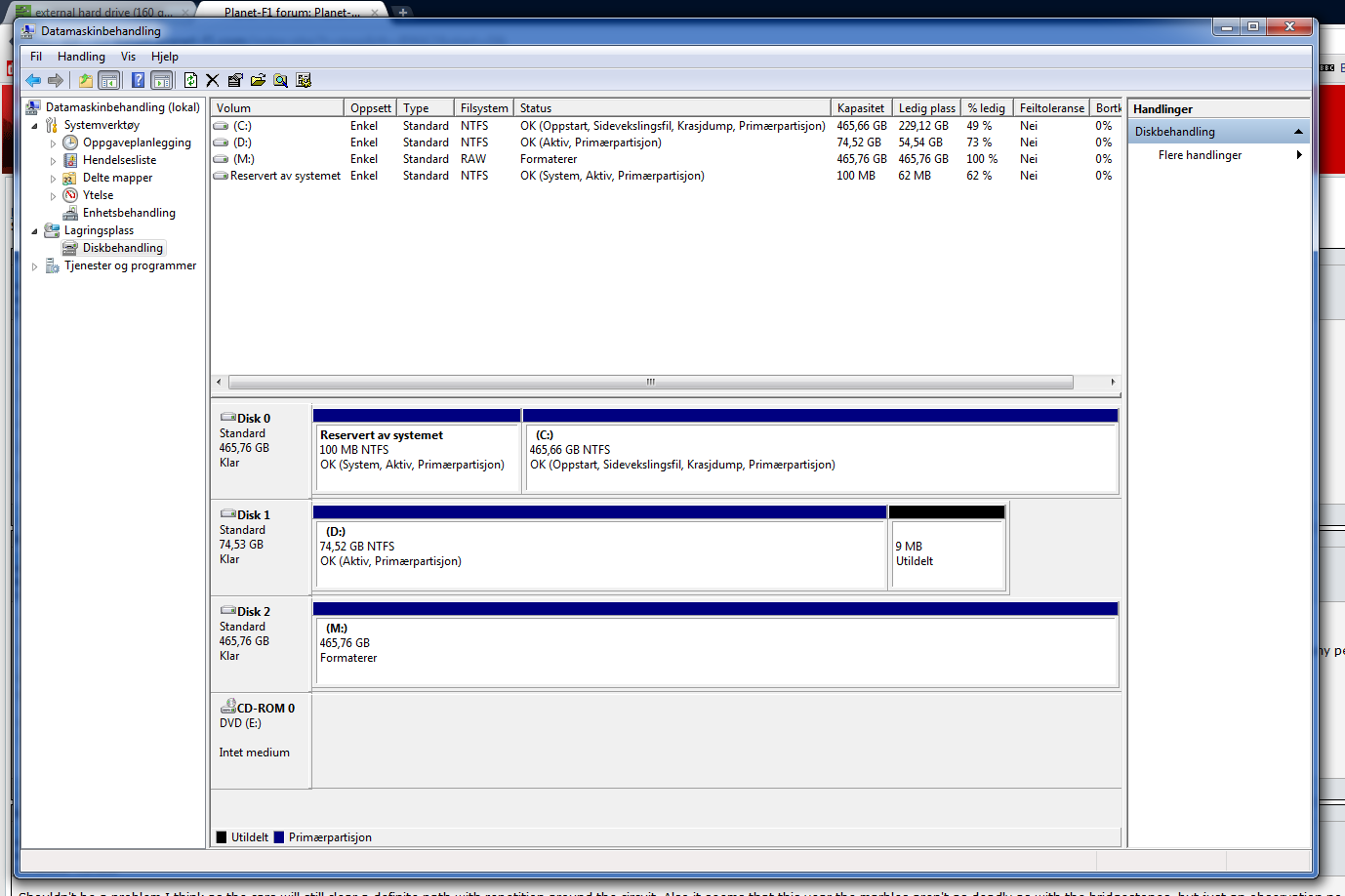

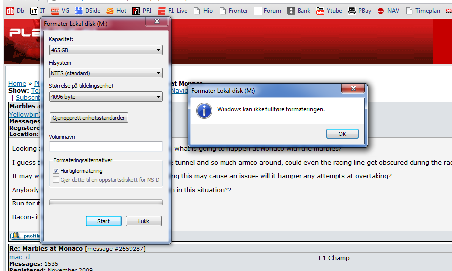

Hei! Kjøpte meg en ny ekstern harddisk for ikke så lenge siden og prøvde å kjøre ukentlig sikkerhetskopiering gjennom windows 7. Men plutselig fikk jeg ingen kontakt med harddisken i det hele tatt. Etter hvert ble den oppdaget men det står RAW som filsystem og ikke NTFS eller FAT32. Og noen ganger når jeg prøver å formatere får jeg bekjeden CRC eller overflødighetskontroll..disken dukker opp under min datamaskin men jeg får beskjed om å formatere før jeg kan bruke den, men det går som sagt ikke. Noen som har peiling og kan hjelpe? :hmm:

takk for svar! Prøvde å formatere i DoS men det fungerte heller ikke, bare låste seg etter 16%. Det går heller ikke an å slette partisjoner for da får jeg bare CRC beskjeden. Mener du dermed at disken antageligvis er ødelagt?

Nå har jeg prøvd å ta ut harddisken og koble den internt gjennom SATA. Satt den som 3. boot device og selv da låste pcen seg, og når jeg disabled den skjedde akkurat det samme. Kan vel konkludere med at den er ødelagt. Men mistenker kanskje at backupsystemet i windows 7 har forårsaket feilen. bestemte meg for å ta automatisk backup hver søndag, og den skapte bare en fil som etterhvert het 1=1, og etter det begynte den å fuske. Har du hørt om noen sånne problemer relatert til backup i 7 ern?
