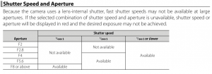

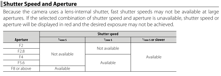

Brukermanualen side 27 om lukkerhastighet og blenderåpninger:

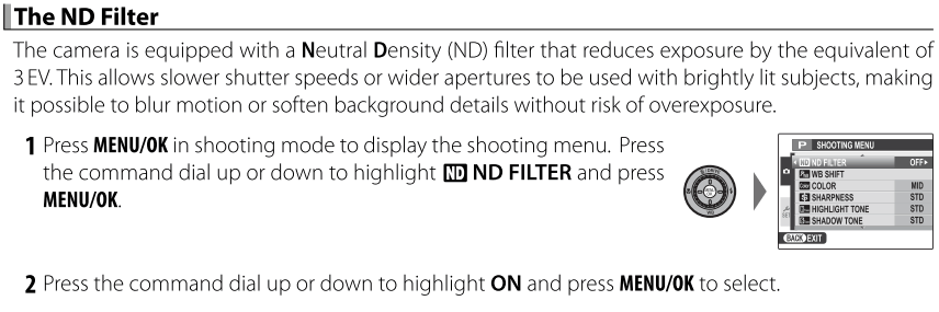

Blar man videre til side 56, ligger løsningen på hvordan man likevel kan få brukt store blenderåpninger på en solfylt dag selv om lukkeren da er tregest:
