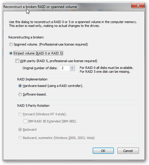

Theo343 Skrevet 8. februar 2011 Skrevet 8. februar 2011 (endret) Mange gode svar og tips Jeg har riktignok en grei sas/sata Raid kontroller med 8 porter som vil bli brukt i filserveren. Men i grunn på en dedikert filserver hjemme med en moderne 2-4 kjerner CPU så synes jeg software raid er helt akseptabelt, der hvor sikkerhet/recovery rutiner er gode, og den raid kontrolleren jeg har er nok den siste jeg bruker penger på i så måte. Slik sett vil filserveren kunne håndtere opptil 16 interne disker og ønsket er å fremover kunne basere seg mer på software raid enn dyre raid kontrollere med 8-16 porter. Jeg opplevde også nylig et datatap i en migreringsprosess (min egen dumhet ved å gjøre ting når man er trøtt/sliten, ta sjangser, øke risiko for feilhandlinger og ikke ha god nok/duplisert backup i forkant av dette) og er derfor opptatt av å ha gode og oversiktlige måter å få en raid recovery på uten steindyre kontrollere. I grunn gjorde jeg nesten alt feil i mine recovery forsøk fordi det var dårlig dokumentert og ingen komplette guider tilgjengelig på systemet som feilet som gjorde at jeg forverret situasjonen. Jeg klarte å få tilbake en del data fra recovery prosesser mot gjenbrukte kildedisker, men tipper jeg kun fikk igjen 50-70% da jeg ikke vet hvilke filer som er inntakte uten å undersøke hver eneste av dem. Årsaken til spetakkelet var faktisk en minnepinne "Make it bootable" utility som istedet for å jobbe mot minnepinnen bestemte seg for å ta livet av et software raid array på backupsystemet etter jeg hadde brukt god tid på full backup av alle kildedata og gjenbrukt diskene dataene kom fra. Morsomt nok fant jeg da ingen måte fra MS å gjenopprette dette volumet så jeg måtte til med å forsøke recovery på kildediskene som allerede hadde andre data. Den opplevelsen var ikke særlig god og backup og sikre systemmer har blitt en ennå viktigere fokus også hjemme etter det. Det som er noe ironisk er at jeg har ikke hatt noen problemer med å flytte selv ms baserte stripede/raid0 volumer fra en maskin til en annen, vista til win7 osv. men de har ingen rutiner for å lagre array/voluminformasjon om det ved en slik type feil skulle gå tapt? Dette er funksjonalitet man har hatt i raid kontrollere siden tidenes morgen. I 1993 kunne jeg sette inn en floppy og arrayet/volumet var inntakt igjen. MS tok nesten livet av meg der selv om de ikke var årsaken til feilen. Amahi/Greyhole frister veldig og skal titte litt på det virtuelt samt det andre som nevnes og linkes til deriblant Ubuntu slippet i April. AD/DNS blir nok på 2008R2 så da får jeg se på Samba versjon som støtter det. Endret 8. februar 2011 av Theo343

Theo343 Skrevet 9. februar 2011 Skrevet 9. februar 2011 (endret) Takk ATW, skal sjekkes ut. Programmet jeg endte opp å bruke hadde også såkalt støtte for "recovery from raid" men før jeg kjøpte "File Scavenger Professional" og testet det var jo allerede diskene i annen bruk. Ellers ser funksjonaliteten ift. Raid slik ut i "File Scavenger". Hvor godt det fungerer kan jeg alltids teste ut etterhvert med noen tomme disker jeg setter opp og legger data på, men man er jo alltid litt redd for at det skal finne på noe spik spenna gæernt og ødelegge andre data i systemet. EDIT: Testet det nå på 2 stripede disker og det programmet gjør er at man forteller hvordan arrayet var satt opp så søker den på diskene med den konfigurasjonen og foretar en per-file recovery. Problemet med dette er at selv om diskene med det tapte raidet ikke har blitt skrevet til i etterkant av at volumet brytes så er "status = good" ratioen på filene kun opptimot 70-80% og det er for meg for dårlig. Det som også er litt artig med Quetek som selger File Scavenger er at de har en "Raid Recovery Service" hvor man får hjelp av deres teknikere og får man ikke tilbake rundt 95% av data så får man pengene tilbake. Det er forholdsvis stive priser med opptil 800$ men det kan jo være verdt det om man har 3-4TB med ymse data. Jeg vet ikke hva IBAS eks. tar for slike forbruker oppdrag og hvordan deres garantier er. http://www.quetek.com/RAID_recovery_service.htm Det spørs dog om dette vil hjelpe noe særlig når man har endt opp med at partisjonene er slettet og diskene er endret fra dynamic til basic fordi man følger en del inkomplette guider fra MS. (uten dog å opprette nye partisjoner). EDIT2: IBAS sine priser for private forbrukere ligger fra 10.000,- og oppover uten noen garantier eller "pengene tilbake" policy, ergo kan det være verdt å forsøke tjenester som Quetek har da man kommer rimeligere ut med 800$ uten mva. og får en garanti (som sikkert forhandles utfra forhold). Endret 9. februar 2011 av Theo343
