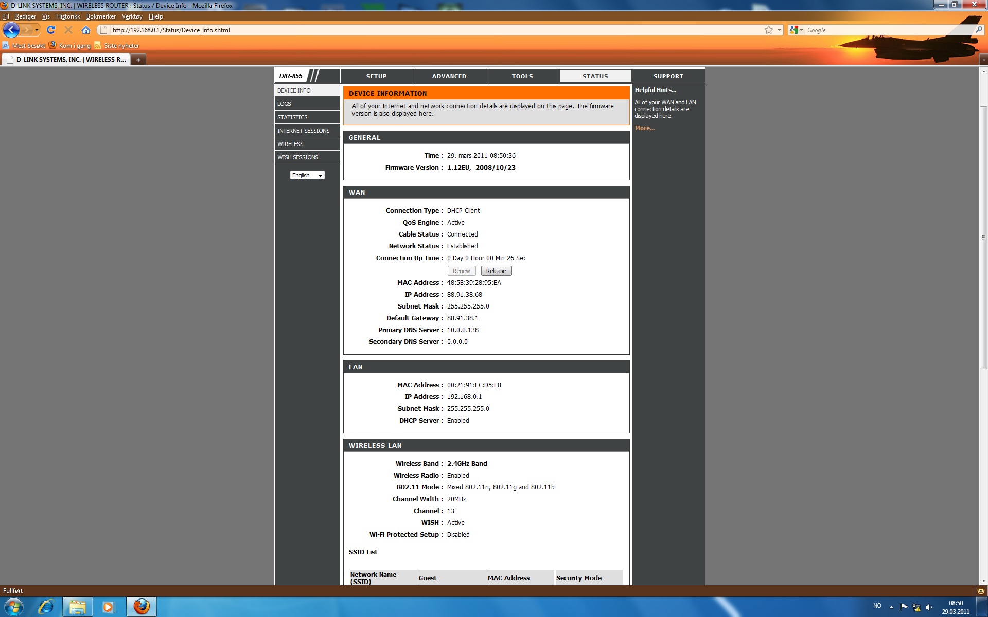

sleepy21 Skrevet 29. mars 2011 Skrevet 29. mars 2011 Da har jeg kommet litt lengere tror jeg... Jeg fikk for det første resatt telenormodemet (så ikke resetknappen i går klokka 01.30... ) Da kom jeg meg fint på nett igjen. Prøvde så en gang til, og sette den i bridge mot DIR-855en. Skjermdump av D-link routerens oppsett er vedlagt. Er dette slik det skal være? Det rare er at jeg får "Connection established", og det lyser til og med "Online" på min DIR-855 routers LCD display, men alikevel kommer jeg meg ikke på nett! Det jeg lurer på er om det kan være noe issues med koblinga mellom telenormodemet og D-linken? Når jeg står i bridge modus, så vises ikke telenormodemet i et network map, og jeg får heller ikke tilgang til 10.0.0.138. Men det skal kanskje være slik?
SpecialForce Skrevet 29. mars 2011 Skrevet 29. mars 2011 Du skal ikke ha tilgang til modemet, og det skal ikke vises i network map. Bruk DHCP og alt skal være i orden.

sleepy21 Skrevet 30. mars 2011 Skrevet 30. mars 2011 (endret) Du skal ikke ha tilgang til modemet, og det skal ikke vises i network map. Bruk DHCP og alt skal være i orden. OK, takker! Da er jeg litt lost med tanke på hva jeg kan gjør for å få dette til å fungere... Grunnen til at jeg ønsker Bridge modus er to ting. For det første trenger jeg tilgang til en server på LANet fra WAN siden, og jeg har i likhet med andre merket at WI-FI fra ZyXEL modemet er meget ustabilt... Jeg får satt ZyXel modemet i bridge modus (internettlampen slutter å lyse, og modemet blir "usynlig" i nettverket) Jeg velger DHCP på D-link routeren, og jeg får opp "connection established", og "ONLINE" lyset på LCD panelet lyser opp. Men alikevel kommer jeg meg ikke på nett! Er det noe basic jeg har glemt her? Har det foresten noe å si hva som står under Primary og secondary DNS server? Denne stod default til 10.0.0.1, men når det ikke fungerte så valgte jeg 10.0.0.138 (ip adressen til Telenormodemet), men jeg har egentlig ikke peiling på hva dette er for noe, så er litt lost... Noen som kan hjelpe en Noob? Endret 30. mars 2011 av sleepy21
sleepy21 Skrevet 30. mars 2011 Skrevet 30. mars 2011 Da ser det ut som jeg fikk det til å fungere! Jeg tastet inn 0.0.0.0 på primary DNS server, og da ser det ut som routerene klarer og hente korrekt DNS adresse (primær og sekundær) selv! Lærer noe nytt hver dag... Så da ser det endelig ut til at jeg har fått til å bridge!

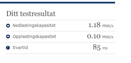

Trond B Skrevet 6. april 2011 Skrevet 6. april 2011 (endret) Fikk VDSL 25/5 i dag. Veldig fornøyd med hastigheten: Nettfart.no Endret 6. april 2011 av Trond B
