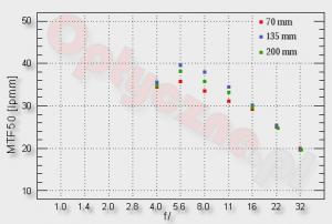

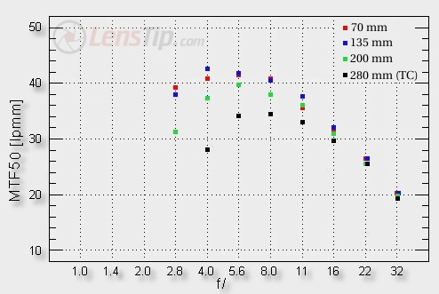

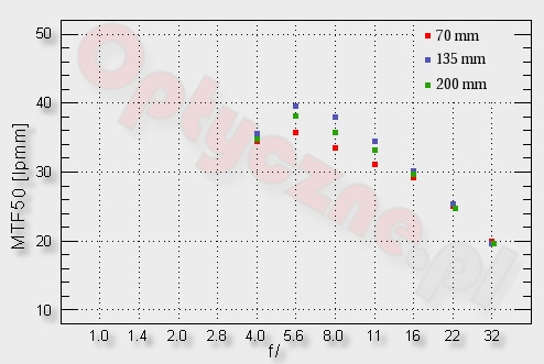

Her er de to gamle objektivene:
70-200/4:
70-200/2.8:
På 200mm er de begge mindre skarpe på største blenderåpning enn de er på ƒ/5.6, der de er skarpest. 70-200/2.8 er mindre skarp på ƒ/2.8 enn 70-200/4 er på ƒ/4, men det er bedre igjen på ƒ/4.

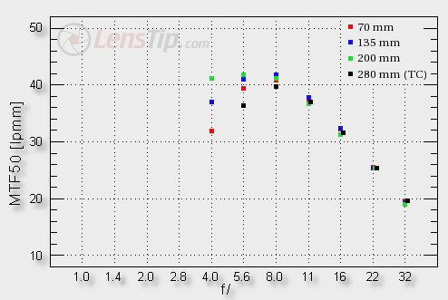

La oss så de på det moderne, fantastisk gode 70-200/4 IS:
På 200mm viser det tilnærmet samme skarphet på ƒ/4, ƒ/5.6 og ƒ/8, noe som tyder på at det treffer maksoppløsningen på 20D. Uansett utklasser det de to gamle objektivene.

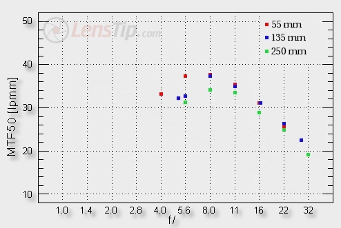

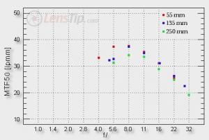

Så til 55-250, som folk har bestemt seg for suger:
Det kan ikke konkurrere med 70-200/4 ved ƒ/5.6, men det er ikke langt unna på ƒ/4. Grunnen til at jeg påstår du skal klare like gode resultater med 55-250 er at for å få samme utsnittet på 200mm som du får med 250 må du gange bildehøyden med 0,8, og dermed også oppløsningen med 0,8. Der 70-200/4 måler 35 lp/mm og 55-250 måler 32 må du ta 35 * 0,8 = 28 lp/mm om du klipper bildet. På ƒ/5.6 får du 38 * 0,8 = 30,4. Og husk at man i alle tilfeller er uten stabilisering med 70-200/4. Derfor står jeg ved min påstand om at man ikke får betraktelig bedre resultater med 70-400/4.
