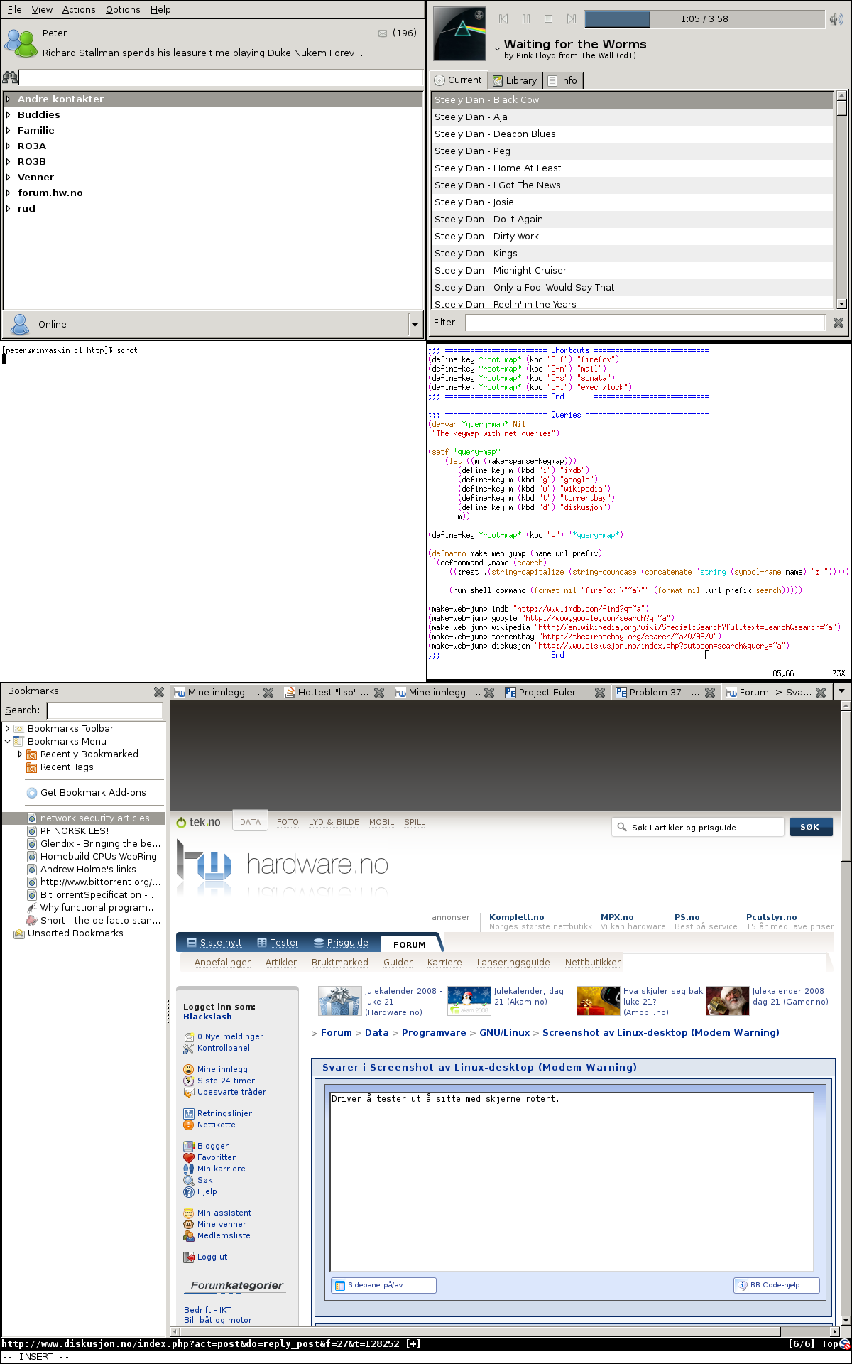

Screenshot av Linux-desktop (Modem Warning)

Driver å tester å sitte med skjermen rotert. Stumpwm.
..bilde..
Åssen i alle dager klarer du å jobbe med det der?!?
Jeg får kink i nakken etter 20 sekunder ved å rotere min skjerm.. :p

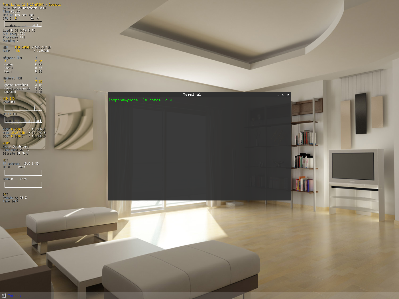

Laptop:
Arch + OpenBox
Så minimal som mulig, ingen meny eller annet forstyrrende. Alt går med tastatursnarveier. :)

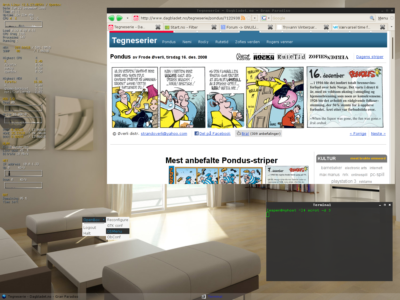

Fikk lurt inn en pondus stripe her også :)
