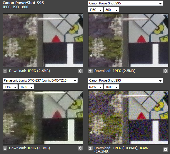

Trondster Skrevet 25. november 2010 Skrevet 25. november 2010 Ett av de få andre kameraene med tilgjengelig dykkehus som jeg har funnet er Panasonic Lumix DMC-TZ10. Virker mere oppdatert enn s95 og ligger under 5k med hus. Problemet er at ingen ser ut til å ha undervannshuset inne. TZ10 kan ikke skyte i RAW - du kan dermed ikke rette den heller skjeve hvitbalansen under vann i etterbehandlingen. TZ10 har blender f/3.3-4.9, S95 har f/2-4.9. På videste vinkel og støreste blender kan du skyte på f/3.3 på TZ10 og f/2 på S95 - du kan dermed på samme lukkertid bruke større blender på S95 og bruke ISO 400, mens du skal gange opp ISO med ca. 2.7 og få ISO 1080 på TZ10 for samme eksponering. I tillegg har S95 på grunn av større sensor (og for den del bedre optikk) mindre støy på samme ISO: Sammenlign TZ10 på ISO 1600 med S95 på ISO 1600 - mye mindre støy på S95. Du kan også skyte i RAW og hente ut mer detaljer - se RAW på 1600. Og - på grunn av den mer lyssterke optikken, så kan du i tillegg skyte på lavere ISO - se på eksempelet med ISO 800. Sammenlign selv her.. Så - i og med at lyset er det begrensende i undervannsfotografering, så vil et kamera med mer lyssterk optikk og større sensor så det er mindre støy - være klart å foretrekke. Er mer enn zoomrekkevidden som forteller om kvaliteten på et kamera. Vurderer selv Canon S95 / Panasonic LX5 til undervannsfotografering, nettopp på grunn av dette.
robertaas Skrevet 25. november 2010 Forfatter Skrevet 25. november 2010 TZ10 kan ikke skyte i RAW - du kan dermed ikke rette den heller skjeve hvitbalansen under vann i etterbehandlingenRAW vil jeg neppe komme til å bruke, jeg bruker bare undervannsmodus som burde korrigere fargene med en gang. Bare den feilkonstruerte blitsen gjøre s95 helt uinteressant for meg da jeg er ute etter et kamera som også skal brukes over vann. Og jeg dykker under lyse forhold med krystallklart vann i tropene, ikke i mørke norske tareskoger.
