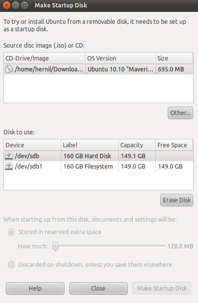

hernil Skrevet 11. oktober 2010 Forfatter Skrevet 11. oktober 2010 Det jeg gjorde var å trykke på erase som dere ser under og nå ser disken min sånn ut: Har prøvd meg frem med testdisk nå, men det gjorde ikke noe særlig for meg. Er det noen som vet hva jeg faktisk gjorde? Er disken formatert eller er det MBR som er borte eller noe annet?

kpolberg Skrevet 12. oktober 2010 Skrevet 12. oktober 2010 Uhm, det kan se ut som du har kjørt testdisk mot samme disk som dataene lå på. Dette står det eksplisitt når man starter programmet at man ikke skal gjøre. Forøvrig burde nesten hvilket som helst recovery program kunne gjøre jobben.
