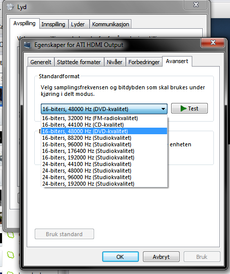

cFc Skrevet 25. august 2011 Skrevet 25. august 2011 Kjør nå maks.. Funker fint . Dog er vel de fleste forsterkere maks på 24 bit 192 hz?
j-- Skrevet 25. august 2011 Skrevet 25. august 2011 Maks for vanlige forbruker-DAC-er er 24bits 192khz oppløsning på lyden. Kjør på med så høy oppløsning DAC-en på forsterkeren din klarer.
Aalton Skrevet 25. august 2011 Skrevet 25. august 2011 Jeg endret lyden min til 192khz, men da får jeg en kraftig "smell" i høyttalerne mine når jeg ulike ting på pc-en, om det er å starte en film f.eks.. Hva kan det være da?
Flimzes Skrevet 25. august 2011 Skrevet 25. august 2011 At dekoderen ikke støtter 192khz ordentlig, gå gjennom test-guiden som finnes i windows 7, tror den ligger i fane nr 2 der.
Aalton Skrevet 25. august 2011 Skrevet 25. august 2011 (endret) Det sa meg ikke så mye akkurat. Hvor går jeg for å finne denne test guiden? Når jeg velger egenskaper for lyd finner jeg bare den som tester alle høyttalerne mine, den du mener? Et annet merkelig problem er at lydkortet slutter å funke etter at pc-en slår av hdmi tilkoblingen, men når jeg trykker "avspilling enheter" så oppdaterer den seg og da funker det igjen. Endret 25. august 2011 av Aalton
Revolution Skrevet 25. august 2011 Skrevet 25. august 2011 (endret) Blir bare unødvendige problemer med så høy oppløsning, ikke er det noe merkbar forskjell på de heller. (Om du ikke faktisk har materiale i 24bit 196khz da, det helt klart det riktige å bruke da.) Endret 25. august 2011 av Revolution 1
