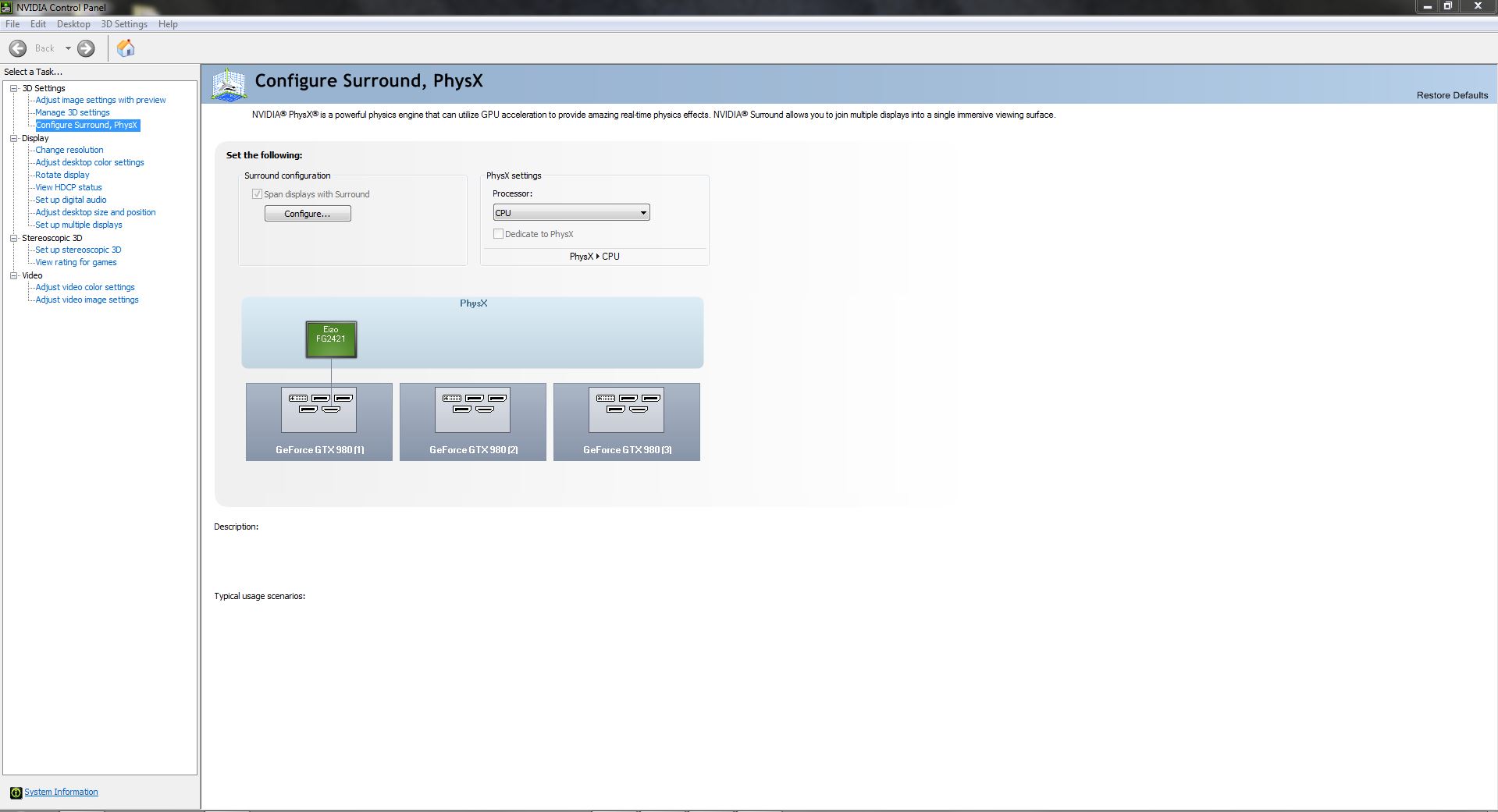

Jeg frå opp alle sjermkortene på nvidia contoll panel jeg har 3 Geforcegtx 980 sjermkort men får ikke til å jør dem sli altså maximase performance det kommer ikke opp bare do suround screen men ingen tegn på at jeg kan kjøre sli

har vert å kjøpt sli bridge nå kjøpte 2 lange å har jort akuratt som det på bilde men faen det funke ikke satann!!!!!!!!!!! plz jelp
Funker 2-way, og hvilken PSU har du?
Hvilket merke av 980 har du?
VM i spørsmål :p
Endret av Nizzen
corsair ax1200i psu . msi geforce gtx 980 og ja 2 way sli fungerer og du så på bilde hvordan jeg hadde de sånn er de ennå plz hjelp
