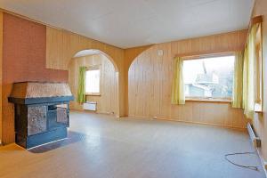

Nok et moment er at gammelpeisen, som bør være lett å rive da den ikke er murt men en ferdigenhet med parafinbrenner ved siden av. Å koble vekk en parafinbrenner som ikke har vært brukt på årevis, men rør under gulvet til dagtank i kjellertrappa, er det noen krav til hvem som har lov til å tukle med dette, eller kan jeg trygt selv fjerne gammelpeisen, og så betale montør for å sette inn den nye?
F220_GP_int_pop.jpg Peisovnen jeg vurderer å installere.
Gammel peis med parafinbrenner. Eiendomsmeglers bilde før buegangen ble erstattet med skyvedør og rommet malt. Rommet burde kanskje vært vernet som et eksempel på gjennomført 1969-design... ;)

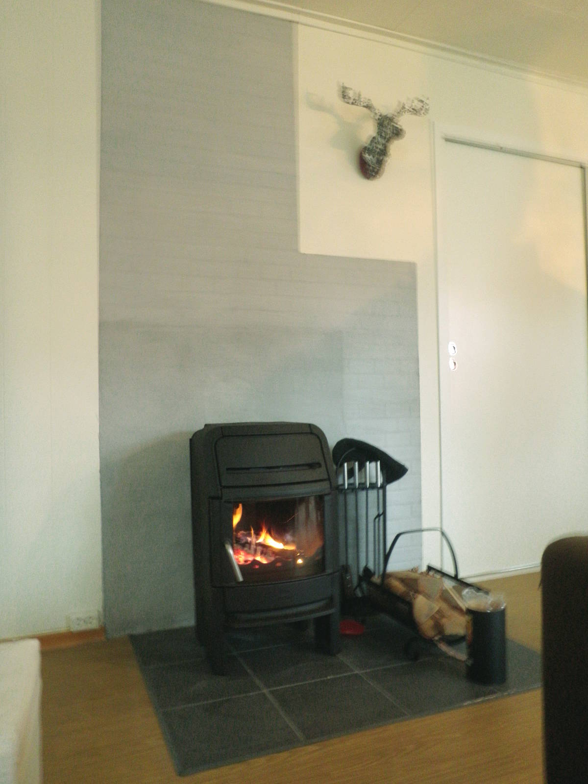

Ovnen ble montert av murer, han murte inn stussen i pipa torsdag i forrige uke, og monterte ovnen til pipa mandag. I dag kom regninga og kontrollerklæring i posten. 3763,87 kr inkludert murstuss, røykrør, mørtel og kjøring. Det var det verdt.
Total sum for ovn, montering/kontroll, fliser på gulvet med masterboard under, flislim, mørtel og puss/slemming, verktøy kjøpt inn underveis: 14760,50. Eller nesten det dobbelte av kjøpsprisen på ovnen, 7490.
Ferdig resultat (bildet er uskarpt fordi jeg droppet blits for å få med flammene) vist ved siden av "før"-bilde:
post-140319-1286560754,08_thumb.jpg <- nå | før -> post-140319-1286560888,7193_thumb.jpg
Ovnen ble brukt første gang i dag, avdamping fra ovnen første gang tåkela hele stua og utløste to røykvarslere. Ja, det står i bruksanvisninga at det skal dampe litt, men man jo lure på hvorfor produsenten ikke fikser dette på fabrikken ved å sette ovnen i en lakktørkeboks noen timer...
Ja, bakuttaket på ovnen ble brukt. Trekken i pipa er så god at hodet mitt nesten ble sugd inn da vi demonterte gammelovnen. Ingen grunn til å rote til designen med snorkel på toppen, som diskutert i denne tråden.
