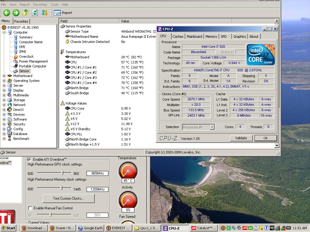

leifeinar Skrevet 4. august 2010 Skrevet 4. august 2010 Er det fakta eller bløff? Hvilke anstendige temperaturer kan man forvente uten kjølevifte? Gjelder det bare mobilversjonene av i7 eller mener Thermalright at man skal få anstendige temperaturer med desktop i7 uten vifte også? Kjører en 920 passivt nå med TRUE kjøler. 1 stk 14cm på ca 6-700 rpm inn og en ut, har passivt 5770 i samme kabinett. grunnen til at dette går er at som vanlig får intel prosessorene alt for mye Vcore.
Simen1 Skrevet 4. august 2010 Skrevet 4. august 2010 (endret) Er det fakta eller bløff? Hvilke anstendige temperaturer kan man forvente uten kjølevifte? Gjelder det bare mobilversjonene av i7 eller mener Thermalright at man skal få anstendige temperaturer med desktop i7 uten vifte også?Kjører en 920 passivt nå med TRUE kjøler. 1 stk 14cm på ca 6-700 rpm inn og en ut, har passivt 5770 i samme kabinett. Det står uten vifte og jeg tar de på ordet. Lurer på hvor anstendige temperaturene blir uten vifte. Endret 4. august 2010 av Simen1
