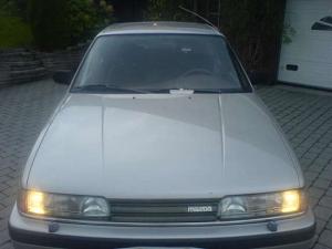

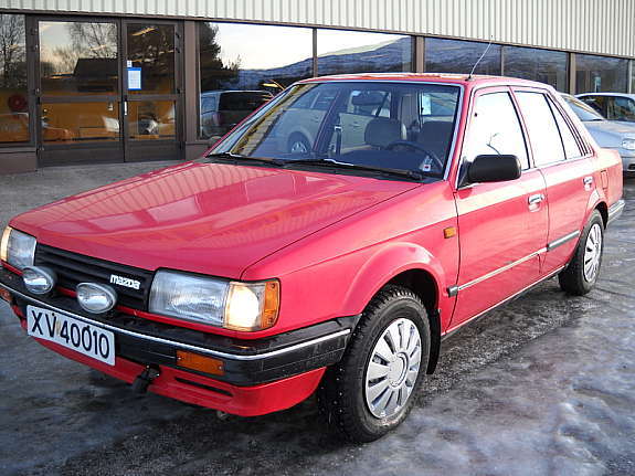

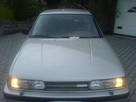

Kajac Skrevet 4. august 2010 Skrevet 4. august 2010 (endret) Flere litt eldre (2000-2002?) volvoer jeg har sett, har tre lyspærer inni blinklyset foran. En hvit 5-watt, en orange 5-watt og en 21-watt. Dette har jeg sett på flere volvoer i flere år nå, så jeg tror det er lovlig. Det er også flere gamle Mazdaer som har egne kjørelys. Etter det jeg vet, går disse på automatisk, og de er langt kraftigere enn parklys. Hvis ikke jeg har helt feil bruker disse bilene en dobbel pære i parklyset. Når den står på kjørelys, bruker 21-wattsglødestrengen, mens i parklys brukes 5-wattstrengen. Se bilder: Endret 4. august 2010 av Kajac
gxi Skrevet 4. august 2010 Skrevet 4. august 2010 (endret) Korrekt. Slike lykter er lovlig (men det skjer jo at folk kobler om blinklysene sine og lignende, som er ikke er lov). Det er dedikerte kjørelys. Dette vil man nok finne på ca. alle nye biler fra og med neste år, allerede er det veldig vanlig. Siden det finnes pærer med to tråder, hvor ene er 5W og andre er 21W (og noen andre kombinasjoner) er det mulig å lage èn lykt som både er parklys og kjørelys. Merk at slike lykter er absolutt ALDRI lov å ha påslått i kombinasjon med nærlys, tåkelys eller fjernlys. Det skal ikke være mulig å vri lysbrytere tilgjengelig fra førersete til at slik kombinasjon oppnås. Det er noen biler som har tåkelys og/eller kurvelys i samme lyktehus som nærlys og fjernlys, og da er det ikke det samme som kjørelys. Endret 4. august 2010 av gxi
