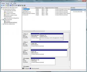

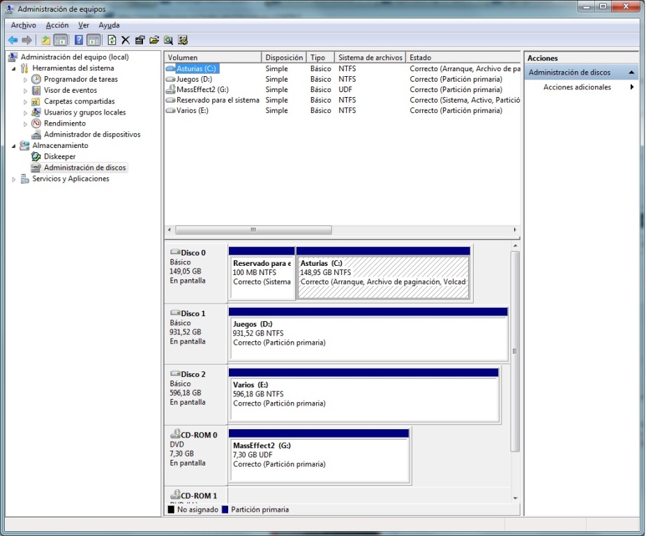

For det andre er nok ikke den andre disken din gitt en disk bokstav, dette gjør du i Diskbehandling. Høyreklikk på Min Datamaskin eller Min PC, hva det nå enn heter på norsk (har spansk OS), velg så Administrer eller noe slikt. Du vil da få opp Diskbehandlig.
Høyreklikk så på den disken som ikke har noen bokstav og velg noe a la Tildel bokstav.
