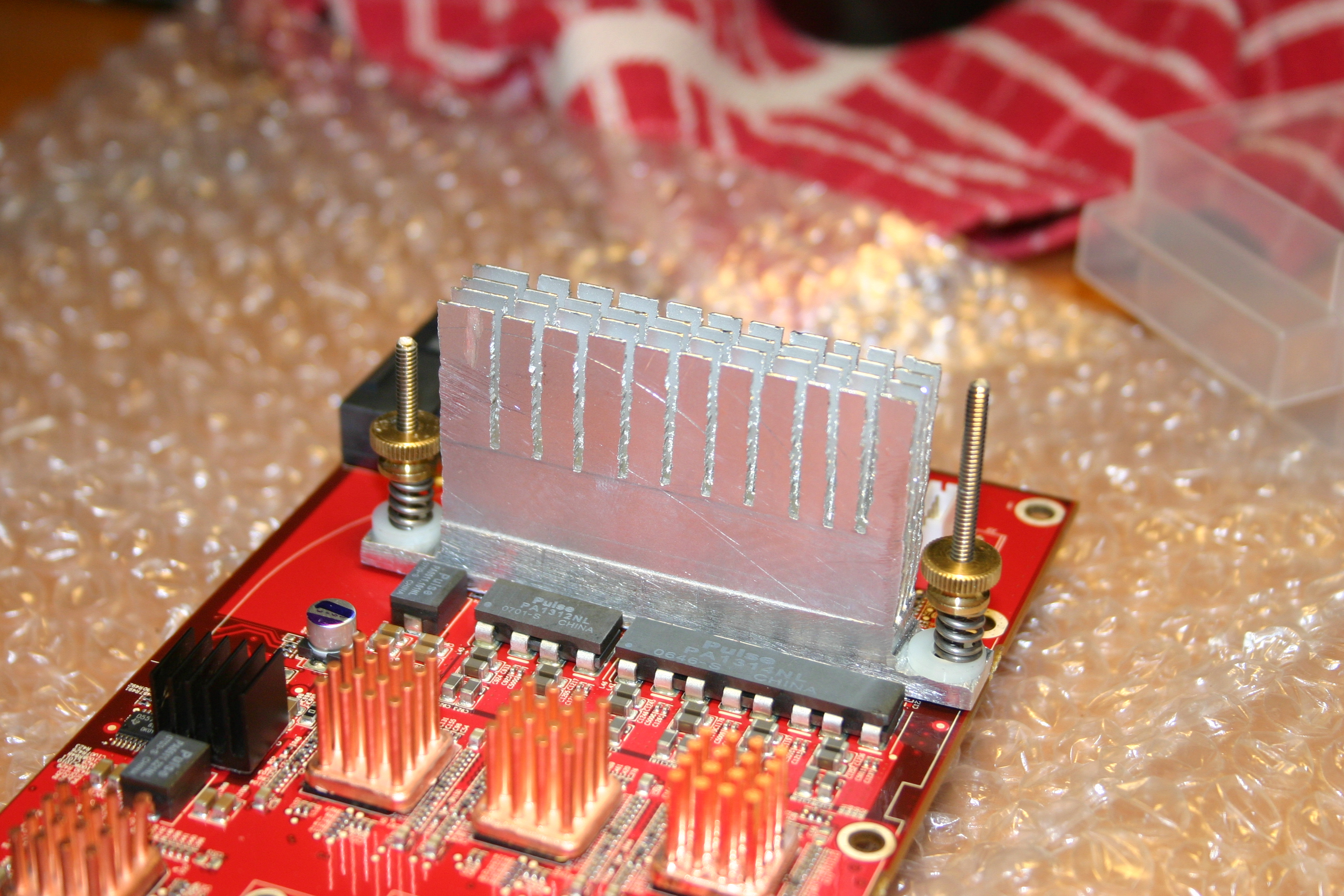

Vargtass Skrevet 3. januar 2011 Skrevet 3. januar 2011 Takk for linken Amanita Muscaria (gml. Fluesopp?), den hadde sneket seg under "radaren". @Dr. Satan - dett er bare spekulasjoner. Kan godt være at de at første komponentene er bedre enn de som AMD har tenkt å skifte til.. Har mekket VRM kjøling siden 800XT dagene, så er faktisk litt fristet til å hoppe på tilbudet hos Komplett. 2900PRO getthomod (gml P3 kjøler & diverse skruer og ting fra Danger Den):
