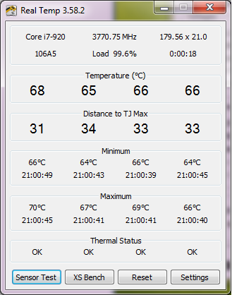

Mys1 Skrevet 1. juli 2010 Skrevet 1. juli 2010 Har overklokka I7 920 fra 2,67 til 3,7 ghz. Prøvde å rendre noe nå, prosessoren jobber opp mot maks, da tok jeg det skjermbildet. Syns ikke den støyer veldig, kjenner ikke at det kommer noe varm luft ut, hvis det hjelper. Kan dette ødelegge prosessoren eller gjøre levetiden til prosessoren kortere?
vidarkri Skrevet 1. juli 2010 Skrevet 1. juli 2010 De er ikke skremmende høye ihvertfall. Hvis de krabber opp mot 80-85grader så ville jeg nok vurdert tiltak.
Uderzo Skrevet 1. juli 2010 Skrevet 1. juli 2010 Hvis dette er cpu-en under full load, så er temperaturene helt OK.
Kaaz Skrevet 1. juli 2010 Skrevet 1. juli 2010 Last ned Prime 95 og kjør en test. De temperaturene du får da er det lettere å si noe sikkert om. Kjør testen i en halv time og se hva maks temperatur er i løpet av testen. Temperaturene sjekker du best f.eks. dette programmet, Real Temp.
Mys1 Skrevet 1. juli 2010 Forfatter Skrevet 1. juli 2010 (endret) Nå ser jeg i følge målinger at CPU er på 54 grader, Cpu Core 1 65, Cpu core 2 64, CPU core 3 65 og Cpu Core 4 63. Er det farlig da? Endret 1. juli 2010 av Mys1
ThaBear Skrevet 1. juli 2010 Skrevet 1. juli 2010 I følge Intels sider er max temp 67.9 på cpu, kjernene er nok det samme. berre hold deg under dette å alt skal gå fint. KJELDE
Stigma Skrevet 1. juli 2010 Skrevet 1. juli 2010 Virker ganske så normalt dette for en stock vifte ivhertfall. Det er ihvertfall lang unna temperaturer som kan skade noe. CPUer vil begynne å gjøre feil lenge før de kan dø av varme - det er forøvrig nesten umulig å få til pga. innebygde sperrer som slår av CPUen (eller throttler den ned i første omgang) om den blir kritisk varm. -Stigma
Malvado Skrevet 1. juli 2010 Skrevet 1. juli 2010 Virker ganske så normalt dette for en stock vifte ivhertfall. Det er ihvertfall lang unna temperaturer som kan skade noe. CPUer vil begynne å gjøre feil lenge før de kan dø av varme - det er forøvrig nesten umulig å få til pga. innebygde sperrer som slår av CPUen (eller throttler den ned i første omgang) om den blir kritisk varm. -Stigma Sikker på det Stigma? Mente at i920 og i-serien generelt ikke er helt glade i temperaturer over 65c på lang sikt. Mulig jeg tar feil, men har i alle fall det inntrykket.
Kaaz Skrevet 2. juli 2010 Skrevet 2. juli 2010 Temperaturen hadde en topp på 70c på den ene kjernen, dette er helt greit. Tror tempen kan gå opp til 75-80c i topper uten at det er krise, ihvertfall nå når det er sommer og varmt. Hvis du klokker i 17 graders romtemperatur om vinteren og kommer opp i 80c, så kan det bli litt høyt når temperaturene går opp mot 25-30C om sommeren. Her er noen sitater om temperaturer: "Open up real temp and run prime 95 with 8 threads and check stability for an hour at least (The more the better. I recommend overnight just to make sure all is good). Record your settings on a piece of paper or email them to yourself. Make sure to have realtemp open in order to watch your temperatures. Temperatures should not exceed 80-85 during prime. During normal use for extended periods, they should never see these kinds of temperatures. I like to keep mine below 70 for normal usage." Fra overklokkeguide på overclock.net "As a personal preference, I'd rather not see the temps hitting much over 75c, in the screen shot below, you can see that my temps were nudging 78c in paces and this was just about OK as it wasn't a steady 78c, just the occasional peak." Fra en annen guide på clunk.org.uk Stigma hadde en veldig bra post om temperaturer og slitasje i en annen tråd her.
